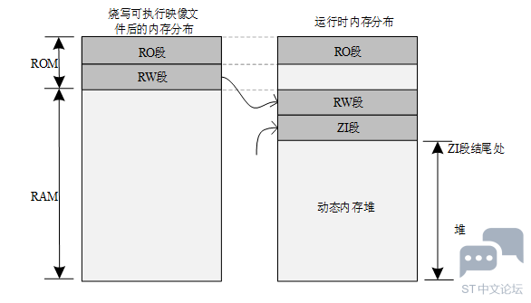

1) RO Size 包含了 Code 及 RO-data,表示程序占用Flash空间的大小 2)RW Size 包含了RW-data及ZI-data,表示运行时占用的RAM的大小 3)ROM Size 包含了Code, RO Data以及RW Data, 表示烧写程序所占用的Flash空间的大小 程序运行之前,需要有文件实体被烧录到 STM32 的 Flash 中,一般是 bin 或者 hex 文件,该被烧录文件称为可执行映像文件。如图 3-3 中左图所示,是可执行映像文件烧录到 STM32 后的内存分布,它包含 RO 段和 RW 段两个部分:其中 RO 段中保存了 Code、RO-data 的数据,RW 段保存了 RW-data 的数据,由于 ZI-data 都是 0,所以未包含在映像文件中。 STM32 在上电启动之后默认从 Flash 启动,启动之后会将 RW 段中的 RW-data(初始化的全局变量)搬运到 RAM 中,但不会搬运 RO 段,即 CPU 的执行代码从 Flash 中读取,另外根据编译器给出的 ZI 地址和大小分配出 ZI 段,并将这块 RAM 区域清零 ![]()
X# H' N3 A: Q. m 其中动态内存堆为未使用的 RAM 空间,应用程序申请和释放的内存块都来自该空间。 如下面的例子:
代码中的 msg_ptr 指针指向的 128 字节内存空间位于动态内存堆空间中。 而一些全局变量则是存放于 RW 段和 ZI 段中,RW 段存放的是具有初始值的全局变量(而常量形式的全局变量则放置在 RO 段中,是只读属性的),ZI 段存放的系统未初始化的全局变量,如下面的例子:
sensor_value 存放在 ZI 段中,系统启动后会自动初始化成零(由用户程序或编译器提供的一些库函数初始化成零)。sensor_inited 变量则存放在 RW 段中,而 sensor_enable 存放在 RO 段中。 * r( ?( b" c1 z) f6 G l( Y |
