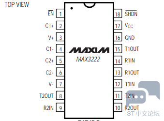

二、常见COMS电平转RS232电平的芯片--MAX3232

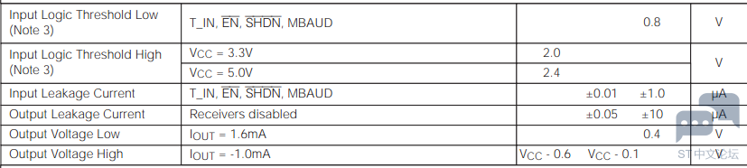

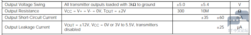

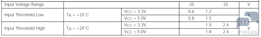

1、逻辑输入与逻辑输出特性
2、RS232接口端输入特性
3、RS232接口端输出特性

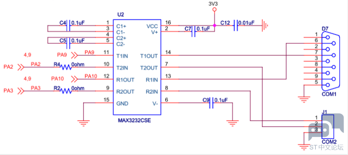

三、STM32串口硬件电路

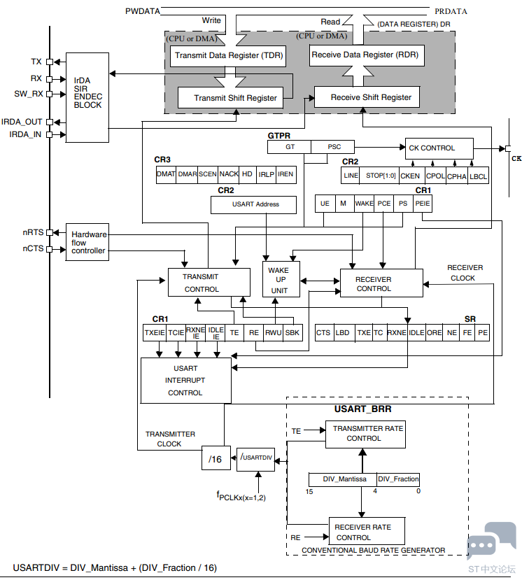

1、芯片内部串口电路
2、开发板串口硬件电路

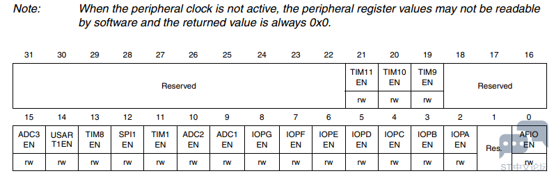

1> USART的时钟使能
  APB2 peripheral clock enable register  (RCC_APB2ENR)

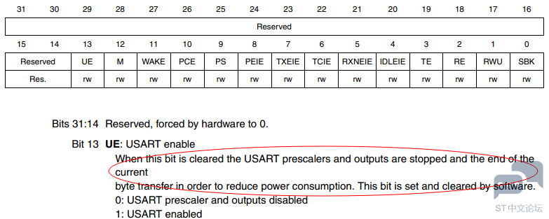

2> USART控制器使能
  USART Control register 1(USART_CR1)

RCC_APB2ENR:  控制APB2时钟是否供应给USART控制器
USART_CR1:   控制USART控制器的分频器和输出是否工作
2、TDR与RDR共用一个特殊功能寄存器地址
USART_DR功能描述:
  包含了发送或接收的数据。由于它是由两个寄存器组成的,一个给发送用(TDR) ,一个给接收用(RDR) ,该寄存器兼具读和写的功能。TDR寄存器提供了内部总线和输出移位寄存器之间的并行接口(参见图236 )。RDR寄存器提供了输入移位寄存器和内部总线之间的并行接口。(摘自《STM32参考手册》)
  笔者的理解是:当对USART_DR进行读操作的时候,访问的是RDR;当对USART_DR进行写操作的时候,访问的是TDR。
