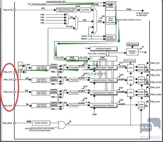

1 定时器的用途 2 高级定时器框图 3 时基单元 4 通道 1 定时器的用途
我们知道,当我们需要测量一段直线的长度时,我们需要一把直尺,根据直尺上的刻度读出直线的长度,定时器也相当于直尺能够测量和产生特定的波形。

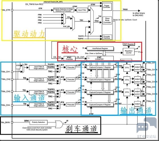

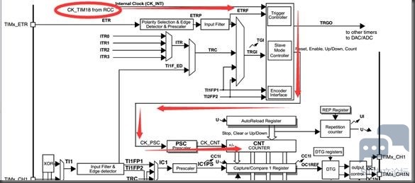

2 高级定时器框图 w6 D) [* t4 J B. Q9 y

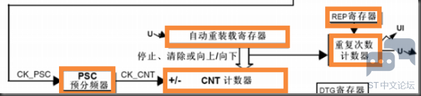

3 时基单元 3.1 主要寄存器 计数器寄存器(TIMx_CNT) 预分频器寄存器(TIMx_PSC) 自动装载寄存器(TIMx_ARR) 重复次数寄存器(TIMx_RCR) 3 {" d3 t' b9 c- g9 I
工作流程: 内部或外部驱动时钟CK_PSC驱动预分频器PSC计数分频,产生CK_CNT驱动计数器CNT计数。自动重装载寄存器在发生更新事件时将值传到计数器CNT中作为初始计数值,REP寄存器则控制CNT溢出次数,当重复次数计数器从REP寄存器的数值递减至0是计数器CNT停止计数。 3.2 影子寄存器 有阴影的寄存器,表示在物理上这个寄存器对应2个寄存器,一个是程序员可以写入或读出的寄存器,称为preload register(预装载寄存器),另一个是程序员看不见的、但在操作中真正起作用的寄存器,称为shadow register(影子寄存器); 3.3 计数模式 向上计数模式: 在向上计数模式中,计数器从0计数到自动加载值(TIMx_ARR计数器的内容),然后重新从0开始计数并且产生一个计数器溢出事件。 向下计数模式: 在向下模式中,计数器从自动装入的值(TIMx_ARR计数器的值)开始向下计数到0,然后从自动装入的值重新开始并且产生一个计数器向下溢出事件。 中央对齐模式: 在中央对齐模式,计数器从0开始计数到自动加载的值(TIMx_ARR寄存器)-1,产生一个计数器溢出事件,然后向下计数到1并且产生一个计数器下溢事件;然后再从0开始重新计数。 3.4重复计数器功能 如果使用了重复计数器功能,在向上计数达到设置的重复计数次数(TIMx_RCR)时,产生更新事件(UEV);否则每次计数器溢出时才产生更新事件。 4 通道4.1 时钟选择 ● 内部时钟(CK_INT)

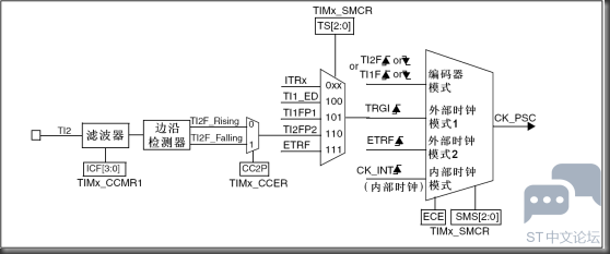

● 外部时钟模式1:外部输入引脚

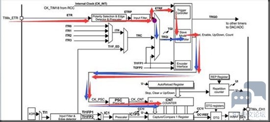

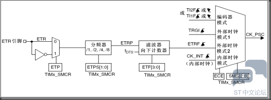

要配置向上计数器在T12输入端的上升沿计数,使用下列步骤: 1. 配置TIMx_CCMR1寄存器CC2S=01,配置通道2检测TI2输入的上升沿。 2. 配置TIMx_CCMR1 寄存器的 IC2F[3:0],选择输入滤波器带宽(如果不需要滤波器,保持 IC2F=0000) 3. 配置TIMx_CCER寄存器的CC2P=0,选定上升沿极性 4. 配置TIMx_SMCR寄存器的SMS=111,选择定时器外部时钟模式1 5. 配置TIMx_SMCR寄存器中的TS=110,选定TI2作为触发输入源 6. 设置TIMx_CR1寄存器的CEN=1,启动计数器 ● 外部时钟模式2:外部触发输入ETR , }; k( N i! `/ K- X, f

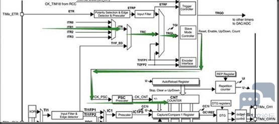

选定此模式的方法为:令TIMx_SMCR寄存器中的ECE=1 计数器能够在外部触发ETR的每一个上升沿或下降沿计数。 要配置在ETR下每2个上升沿计数一次的向上计数步骤: 1. 本例中不需要滤波器,置TIMx_SMCR寄存器中的ETF[3:0]=0000 2. 设置预分频器,置TIMx_SMCR寄存器中的ETPS[1:0]=01 3. 选择ETR的上升沿检测,置TIMx_SMCR寄存器中的ETP=0 4. 开启外部时钟模式2,写TIMx_SMCR寄存器中的ECE=1 5. 启动计数器,写TIMx_CR1寄存器中的CEN=1 注:设置ECE位与选择外部时钟模式1并将TRGI连到ETRF ( SMS=111和TS=111 ) 具有相同功效。 ● 内部触发输入(ITRx) 0 D4 B( h; X" g; Q$ e- B

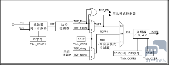

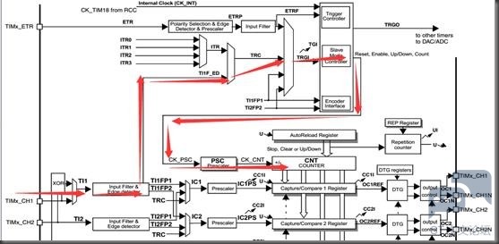

4.2 输入捕获通道 . r1 H L+ [* b3 I

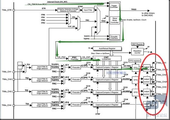

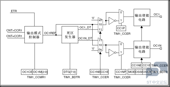

配置在TI1输入的上升沿时捕获计数器的值到TIMx_CCR1寄存器中: 选择有效输入端:TIMx_CCR1必须连接到TI1输入,所以写入TIMx_CCR1寄存器中的CC1S=01,一旦CC1S不为00时,通道被配置为输入,并且TIMx_CCR1寄存器变为只读。 根据输入信号的特点,配置输入滤波器为所需的带宽(即输入为TIx时,输入滤波器控制位是 TIMx_CCMRx寄存器中的ICxF位)。假设输入信号在最多5个时钟周期的时间内抖动,我们须配置滤波器的带宽长于5个时钟周期;因此我们可以(以fDTS频率)连续采样8次,以确认在TI1上一次真实的边沿变换,即在TIMx_CCMR1寄存器中写入IC1F=0011。 选择TI1通道的有效转换边沿,在TIMx_CCER寄存器中写入CC1P=0(上升沿)。 配置输入预分频器。在本例中,我们希望捕获发生在每一个有效的电平转换时刻,因此预分频器被禁止(写TIMx_CCMR1寄存器的IC1PS=00)。 设置TIMx_CCER寄存器的CC1E=1,允许捕获计数器的值到捕获寄存器中。 如果需要,通过设置TIMx_DIER寄存器中的CC1IE位允许相关中断请求,通过设置TIMx_DIER寄存器中的CC1DE位允许DMA请求。 4.3 输出比较通道 * c2 G$ @6 L2 l7 ~( B

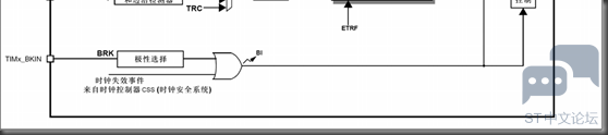

4.4 刹车通道 : h3 n- y" r2 N" }2 Q2 D6 P! D0 v1 f0 {+ H S2 M, d# ^ ~" Z$ Q' } B
