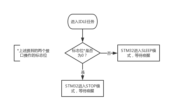

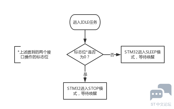

      那么在 IDLE 任务里,要如何去确定当前 STM32 应该是进入 SLEEP 还是 STOP 模式呢?
      考虑到 SLEEP 和 STOP 两者之间的差异,即 SLEEP 下任何中断均可唤醒 STM32,而在 STOP 下,只能通过外部中断去唤醒,所以,我们的产品采用了如下的机制:
      在可确定的将来的一段时间内,如果程序员知道这期间会发生一个非外部中断,这时,就不能让 STM32 进入 STOP 模式。因为,一旦进入了 STOP,STM32 就只能响应外部中断,而不能对非外部中断(如串口、I2C 等外设中断)作出响应。
      举个例子会更便于理解。假设这样一个场景 —— 通过中断去读取 I2C 数据。在程序员配置好 I2C 读取数据中断后,系统就处于等待 I2C 中断的状态。之后如果产生了 I2C 中断,就代表数据已经读取完毕,程序员接下来就可以去处理数据了。
      接上面的,在配置好 I2C 读取数据中断后,如果此时 IDLE 任务得到执行,那么,这种情况下就不能让 STM32 进入 STOP 模式,而只能进入 SLEEP 模式。一旦产生了 I2C 中断,则 STM32 就会从 SLEEP 中被唤醒。而如果之前 STM32 进入了 STOP 模式,那么这个 I2C 中断就会被略掉了。
      所以,在这个产品中,我们提供了两个接口,disable_enter_stop_mode 和 enable_enter_stop_mode,分别用来告知,当前不能进入 STOP 模式和当前可以进入 STOP 模式了。
      整理一下,我们可以得到如下的流程图:
