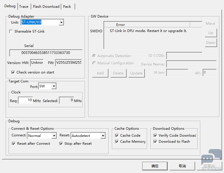

keil是这样

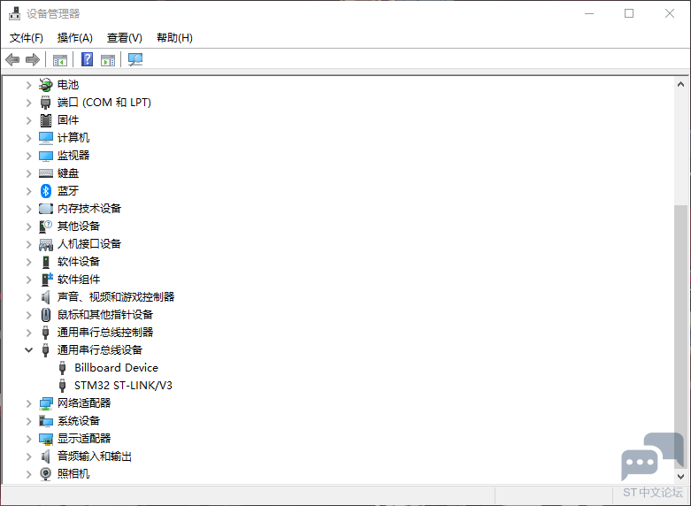

设备管理器也能扫描到

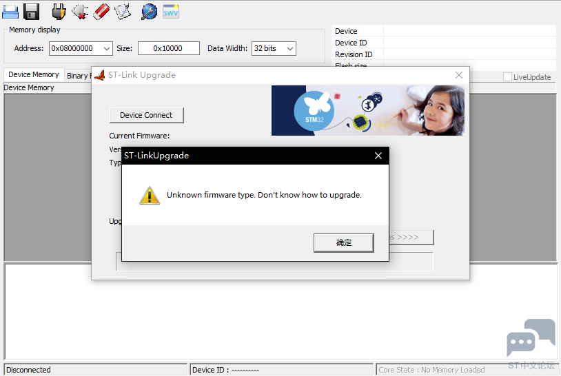

也无法更新
还用另一个jlink检测了主芯片和stlinkv3的芯片,发现主芯片能扫描到m7内核,stlink的mcu不能被扫描到不知道为啥,但电脑能看见stlinkv3啊好奇怪
大佬们,这个怎么解?stlinkv3好像也没开放固件,这也不知道怎么给st去修

这是新产品,建议用cubeprogrammer 连接一下,看看能不能升级救回来。 当然,如果有些管脚被损坏,还是用不了的。 但是nucleo板可以用外接的ST-LINK继续用,注意引脚连接就好。

肯定妥当,试验了无数次锁定啥问题就在stlinkv3固件上,感觉H743掉固件了,板子是之前朋友给的我也不知道他折腾了啥。cubeprog也不好使,因为连接上之后根本无法识别stlink

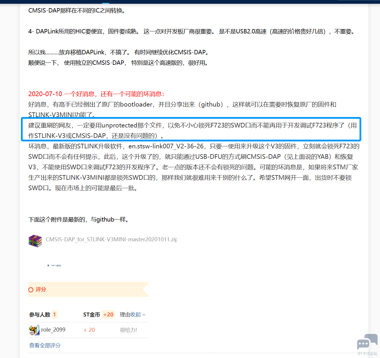

zcc2016 回答时间:7 天前
好像有帖子说可以修复吧https://shequ.stmicroelectronics.cn/forum.php?mod=viewthread&tid=621670
