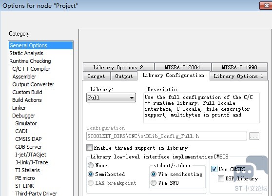

3. 直接编译遇到一个问题
  1. Error[Pe147]: declaration is incompatible with "__nounwind __interwork __softfp unsigned int __iar_builtin_REV16(unsigned int)" % _" N% R! g. x9 N9 ^5 f5 s; Y
  2. (declared at line 197 of "D:\IAR Systems\ E:\MCU\STM32\百为stm32开发板光盘\stm32_gui_lib\Libraries\CMSIS\CM3\CoreSupport\core_cm3.h 1124
/ L* q2 ]* a% d2 M
4. 解决办法如下,勾选Use CMSIS
8 n9 g) u4 p  ?, _. K# `" L# L
' B& S  i  X* J2 ^
5. 去掉 $PROJ_DIR$\..\..\..\Libraries\CMSIS\CM3\CoreSupport,编译通过。

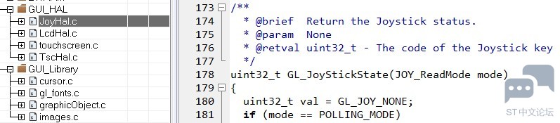

6. 打开工程,分为GUI_HAL和底层有关的,GUI_Library是上层的鼠标,文字,图像等处理,其实看起来蛮简单的。 JoyHal.c是处理板子上面的一个方向按键,

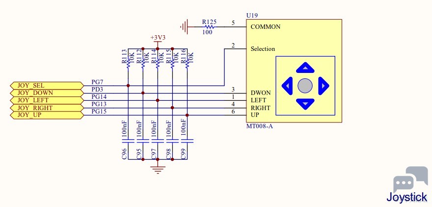

8. 方向按键的原理图,程序对应的就是JoyHal.c,joystick翻译成中文就是操纵杆。
2 ]2 l1 U7 O* p4 R! o

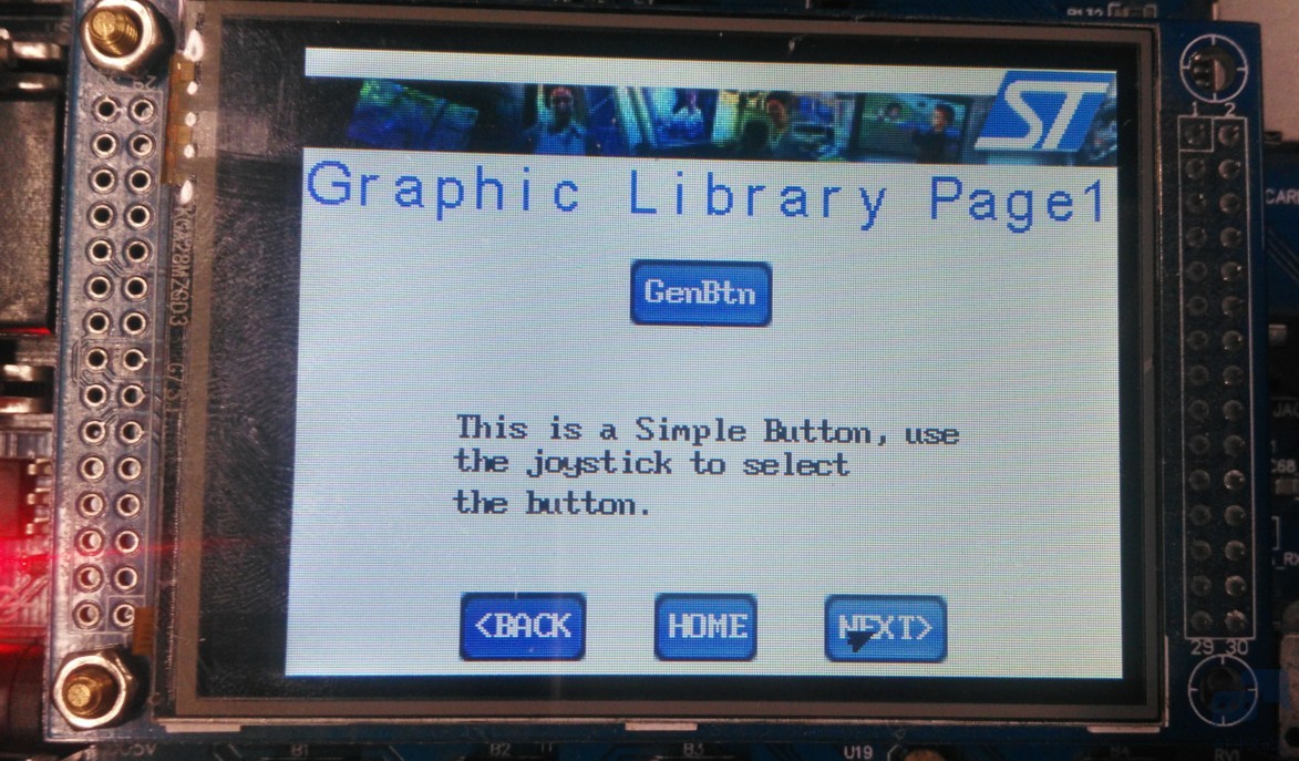

9. 看下实际效果,主要用操纵杆移动鼠标,不知道为啥触摸屏没用。可能是板子跳线帽不对。看了一下cursor.c这个文件,里面只有读操纵杆的函数,估计触摸屏本来就没用。

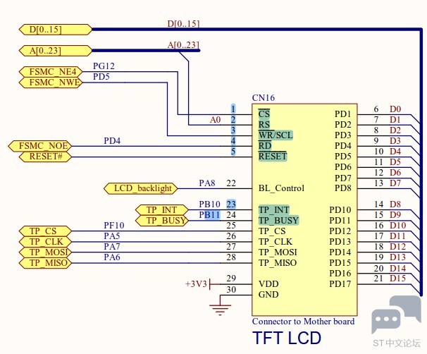

10. LCD接口是FSMC接口,FSMC本来是存储器的接口,也可以用来驱动LCD。
) Z0 I3 m1 y+ _
- X; N/ g' K) f9 R% s, b
