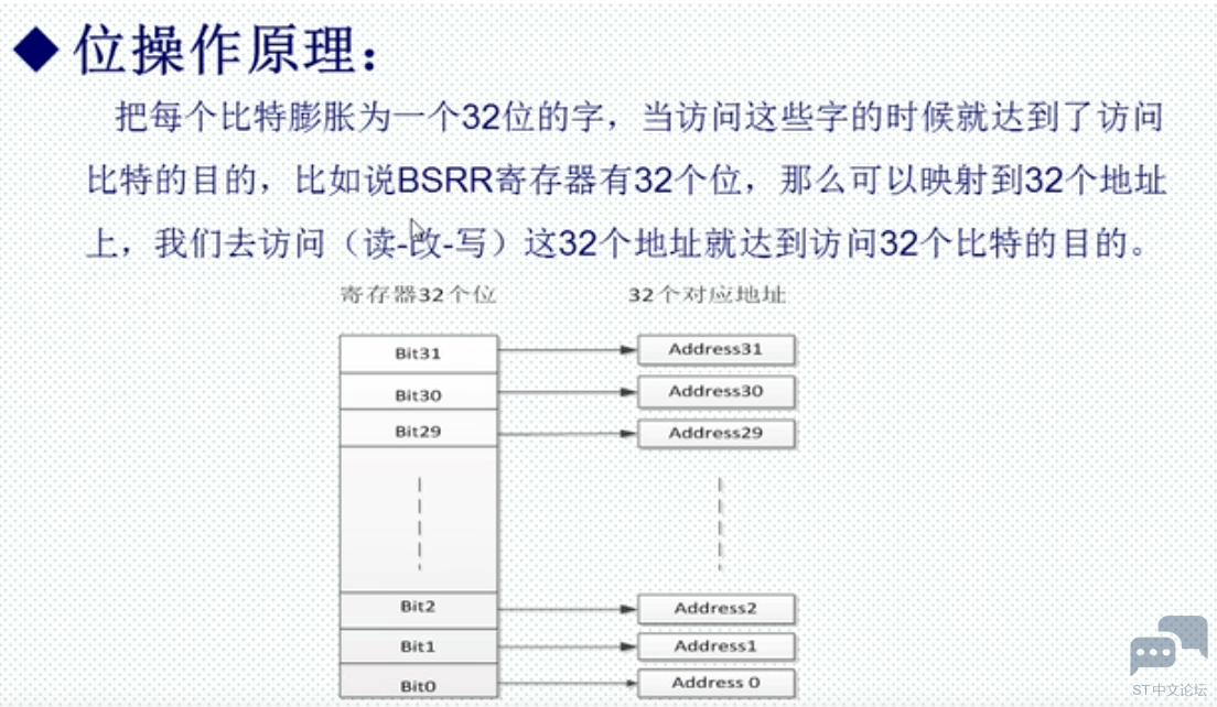

STM32位操作原理[size=1em]
1
, m& ^: H/ p, W( ]
思想:把一个比特分成32位,每位都分配一个地址,这样就有32个地址,通过地址直接访问。
8 d6 Y! x/ K/ e& b7 b

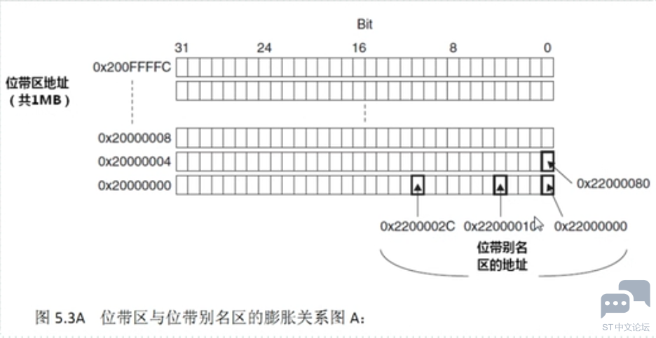

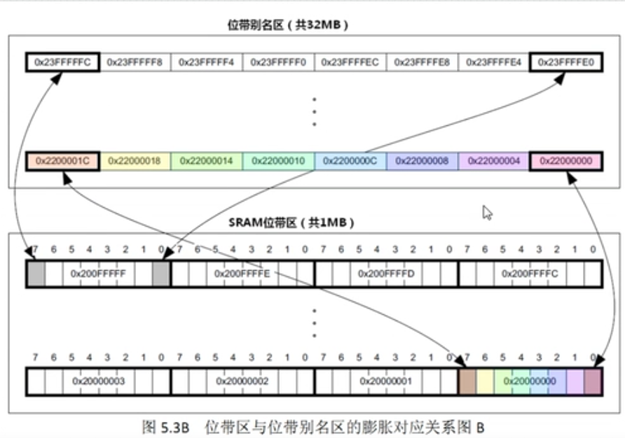

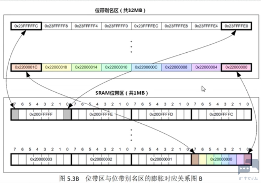

) X- H+ Z* b+ P! B# ^5 V) HSTM32地址映射关系及使用6 M2 g, U0 v7 e) y9 z# V, x
地址映射关系[size=1em]
1
+ Q, y+ J# k: c
每个比特分成32个位,对应32个地址,之间映射关系,要不然我们怎么知道访问哪个地址,当然有公式可以计算出来,但是stm32已经帮我们封装好了映射关系,我们可以直接使用。映射关系定义在sys.h文件下。
