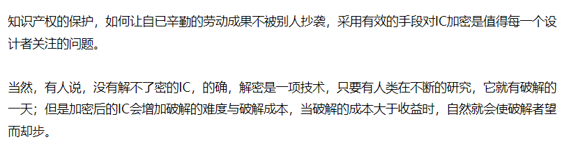

当然,有人说,没有解不了密的IC,的确,解密是一项技术,只要有人类在不断的研究,它就有破解的一天;但是加密后的IC会增加破解的难度与破解成本,当破解的成本大于收益时,自然就会使破解者望而却步。
