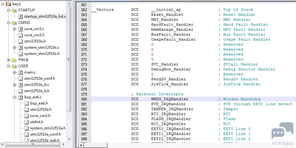

一、stm32的中断和异常 Cortex拥有强大的异常响应系统,它能够打断当前代码执行流程事件分为异常和中断,它们用一个表管理起来,编号为0~15为内核异常,16以上的为外部中断,这个表就是中断向量表。而stm32对这个表重新进行了编排,把编号从-3~6定义为系统异常,编号为负的内核异常不能设置优先级,从编号为7为外部中断,这些中断的优先级可自行进行设置。我们一般在starup_stm32f10x_hd.s中查找中断向量,而且在编写中断函数时也要在这个文件里查找中断服务函数的函数名。如下图所示:

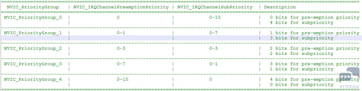

% F" d9 `( S0 `1 I二、NVIC中断控制器 1、stm32提供了强大的中断控制器NVIC,NVIC属于Cortex内核器件,不可屏蔽中断(NMI)和外部中断都由它来管理,而SYSTICK不由它管理。 在misc.h文件中我们对NVIC进行了结构体定义,我们找到NVIC_InitTypeDef结构体就可进行定义,结构体中包含四个成员,分别是: NVIC_IRQChannel :需要配置的中断向量,比如EXTI0_IRQn,不同的中断向量我们在stm32f10x.h这个文件中可以找到。 NVIC_IRQChannelPreemptionPriority :配置相应中断向量抢占优先级。 NVIC_IRQChannelSubPriority :配置相应中断响应优先级。 NVIC_IRQChannelCmd :使能或关闭响应中断向量中断。 2、对于中端配置主要的内容是配置中断优先级,stm32有两种中断优先级,我们该怎么配置呢? 中断向量有两个属性,抢占式优先级和响应式优先级,编号越小,优先级越高。当两个中断抢占式优先级相同,则响应式中断优先级高的先执行。 3、NVIC中断优先级组 NVIC只可以配置16种中断优先级,也就是说抢占式优先级和响应式优先级由四位数字来决定,总共可以有5种配置方式,在misc.h文件中我们可以看: & Y3 i9 h9 W1 G% D7 Q
