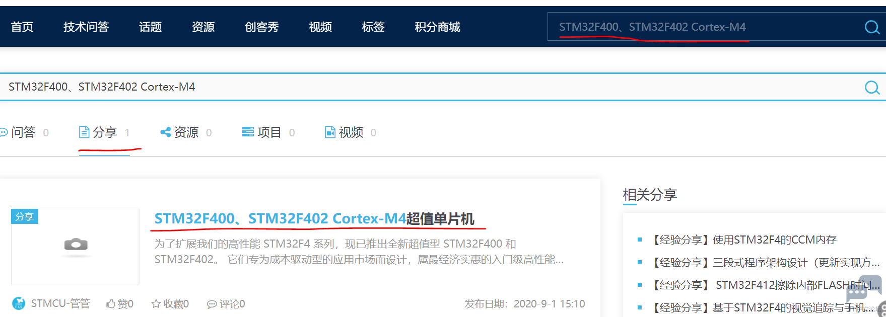

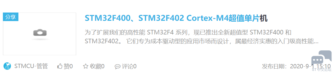

lise751 回答时间:2022-1-28 17:04:13
介绍文章可以参考如下图片(在搜索栏中直接搜索关键字:STM32F400、STM32F402 Cortex-M4超值单片机,即可获得)
数据手册:https://datasheet.lcsc.com/lcsc/2111051830_STMicroelectronics-STM32F402RCT6_C2915304.pdf
在STM32CubeMX中选择对应主频的STM32F401RC即可正常开发使用。
