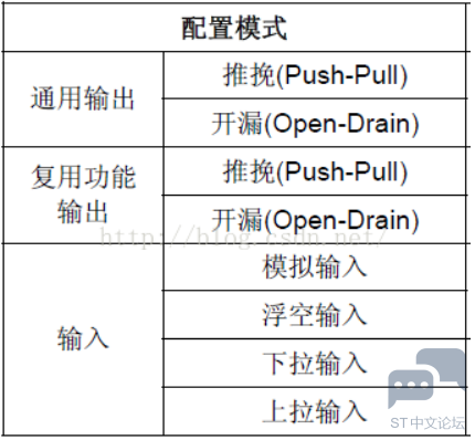

补充(二):STM32中GPIO的8种工作模式
  • 模拟输入  用于模拟量的输入,或者低功耗下省电。
  • 下拉输入  端口内下拉电阻电路导通。默认为低电平,外部高电平动作。
  • 上拉输入  端口内上拉电阻电路导通,默认为高电平,外部低电平动作。
  • 浮空输入  端口内上下MOSFET均不导通,高阻态,输入状态仅由端口决定。
  • 开漏输出  端口输出为0时内部下拉电阻电路接地,输出1时端口相当于悬空,即默认只能输出0,如果外部需要输出1,需要外接上拉电阻电路。
  • 推挽输出  端口输出为0时内部下拉电阻电路接地,输出1时内部接上拉电阻电路,默认输出为0。
  • 复用开漏输出 内部设置同开漏,但被其他外设复用。
  • 复用推挽输出 内部设置同推挽,但被其他外设复用。
