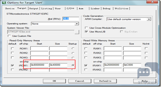

MDK里面点开魔术棒,修改Start的地址为你在之前的IAP代码里面写的地址,Size的大小是,你的全部地址,减去IAP代码占有的大小。然后在main函数里面添加下面一句代码,设置中断的向量的地址,

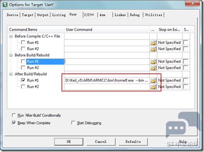

0x4000是你的IAP程序的大小 MDK里面如下设置,生成bin文件
7、生成之后,用超级终端或者SecureCRT8就可以烧录了 0 ]8 A8 [; Y1 y7 I 4 D: u6 Z+ _* z0 m% r ! X# o6 f6 C0 A( c, u2 r |
