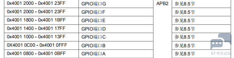

寄存器:从技术参考手册中可以找到ODR 寄存器的地址偏移是: 0CH,这个偏移地址是基于端口的起始地址而言的。在 STM32 中,每个外设都有一个起始地址,叫做外设基址,外设的寄存器就以这个基地址为标准按照顺序排列,跟结构体里面的成员差不多。
假设我们需要点亮的灯是由GPIOB-0这个管脚去控制的,找到GPIOB对应的基地址,再加上ODR的偏移地址就可以去实现输出功能。
. z' [0 z% C. W6 {7 A
1746750-20190729102652344-890127595.png 7 s# D! |; i; `
& b: ?; O7 _# p* V+ C" v. [7 R+ B6 O$ u9 X/ ^
其中 GPIOB 的起始地址是: 0X4001 0C00,这样就可以算出 GPIOB_ODR 寄存器的地址是: 0X4001 0C00 + 0X0C = 0X4001 0C0C。现在我们就可以定义 GPIOB_ODR 这个寄存

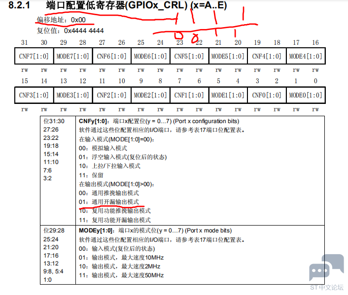

) U: H$ n0 c. t6 r2 c* O同 GPIOB_ODR 一样,我们也可以算出 GPIO_CRL 的地址为: 0x40010C00。那么设置PB0 为通用推挽输出,输出速率为 2M 的代码则如下所示:6 L' V  l9 _' J& G- j, G5 A+ u
#define GPIOB_CRL *(volatile unsigned long *)0x40010C00
# Y. S) B$ ^% ^2 c3 q4 J
1 H; F% m9 `* H! n// 配置 PB0 为通用推挽输出,输出速率为 2M- A" i: P2 U0 e' [9 ]! |
GPIOB_CRL = (2<<0) | (0<<2); 4 l. H0 a! m* g4 Y/ E" ?& C9 _: g

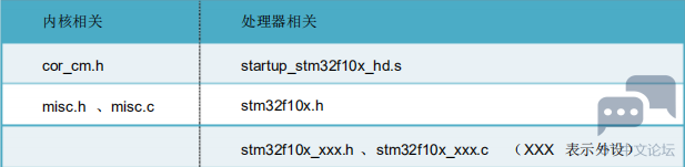

固件库分析:看看每个文件的作用是什么,这对我们能否清晰的调用库函数编程非常重要。
STM32 由 Cortex-M3 内核和内核之外的各种外设组成,库在编写的时候也遵循这中组成结构,把代码分成两大部分,一种是操作内核外设的,
另外一种是内核之外的外设,为了听起来不那么绕,下面我们把内核之外的外设用处理器外设来代替。
; J4 |9 Y9 L: i' T. H) F3 d
) z2 D9 n9 q" S# O
  • startup_stm32f10x_hd.s:这个是由汇编编写的启动文件,是 STM32 上电启动的第一个程序,启动文件主要实现了:1、初始化堆栈指针SP;2、设置 PC 指针 =Reset_Handler ;3、设置向量表的地址,并初始化向量表,向量表里面放的是 STM32 所有中断函数的入口地址4、调用库函数SystemInit ,把系统时钟配置成 72M ,SystemInit 在库文件 stytem_stm32f10x.c 中定义;5、跳转到标号 _main,最终去到 C 的世界。
  • system_stm32f10x.c:这个文件的作用是里面实现了各种常用的系统时钟设置函数,有 72M,56M, 48,36,24,8M,我们使用的是把系统时钟设置成 72M。
  • stm32f10x.h:这个头文件非常重要,可以说是上帝之手。这个头文件实现了: 1、处理器外设寄存器的结构体定义 2、处理器外设的内存映射 3、处理器外设寄存器的位定义。
  • stm32f10x_xxx.h:外设 xxx 应用函数库头文件,这里面主要定义了实现外设某一功能的结构体,比如通用定时器有很多功能,有定时功能,有输出比较功能,有输入捕捉功能,而通用定时器有非常多的寄存器要实现某一个功能,比如定时功能,我们根本不知道具体要操作哪些寄存器,这个头文件就为我们打包好了要实现某一个功能的寄存器,是以结构体的形式定义的,比如通用定时器要实现一个定时的功能,我们只需要初始化TIM_TimeBaseInitTypeDef 这个结构体里面的成员即可,里面的成员就是定时所需要操作的寄存器。 有了这个头文件,我们就知道要实现某个功能需要操作哪些寄存器,然后再回手册中精度这些寄存器的说明即可。
  • stm32f10x_xxx.c :外设 xxx 应用函数库,这里面写好了操作 xxx 外设的所有常用的函数,我们使用库编程的时候,使用的最多的就是这里的函数。
  • cor_cm3.h:这个头文件实现了: 1、内核结构体寄存器定义 2、内核寄存器内存映射 3、内存寄存器位定义。跟处理器相关的头文件 stm32f10x.h 实现的功能一样,一个是针对内核的寄存器,一个是针对内核之外,即处理器的寄存器。
  • misc.c:内核应用函数库文件,对应 stm32f10x_xxx.c 。在 CM3 这个内核里面还有一些功能组件,如 NVIC、SCB、ITM 、MPU、CoreDebug ,CM3 带有非常丰富的功能组件,但是芯片厂商在设计 MCU 的时候有一些并不是非要不可的,是可裁剪的,比如 MPU、ITM 等在STM32 里面就没有。其中 NVIC 在每一个 CM3 内核的单片机中都会有,但都会被裁剪,只能是 CM3 NVIC 的一个子集。在 NVIC 里面还有一个 SysTick,是一个系统定时器,可以提供时基,一般为操作系统定时器所用。
