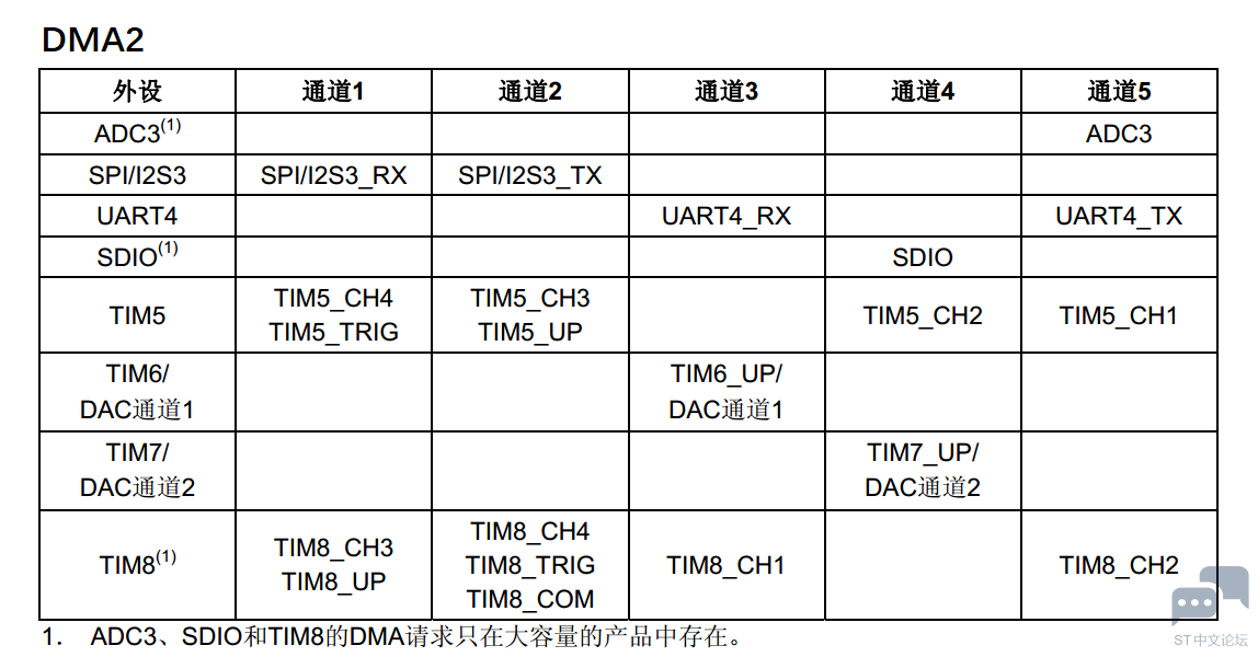

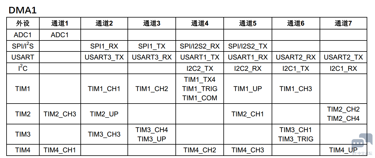

在STM32里面有两个DMA控制器(DMA1和DMA2)。两个DMA控制器有一共有12个通道(DMA1 7个通道,DMA2 5个通道)。每个DMA通道对应的外设备如下图:7 l0 @* R4 S3 m, F! |
对于详细的DMA介绍参考《STM32中文参考手册》,这里就不过多介绍了。

从上面的两张外设对应DMA通道的图片知到: USART2_RX 对应DMA1的通道6,USART2_TX 对应DMA1的通道7。

  11.         /* DMA1_Channel6 -> CNDTR 接收到的数据查长度 */3 G0 \  A( x( U4 `' w- i3 Y
  12.         /* 算出pos当前的指向,缓冲区数据的尾部 */
    . K8 P& [6 |& O5 u
  13.         pos = USART2_DMA_RXBUFFLEN - (DMA1_Channel6 -> CNDTR);+ W* c& B% D* z# V1 h; L0 |

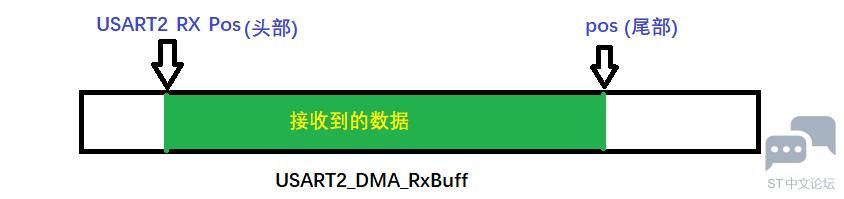

这部分代码是处理接收到的数据是下面的情况(也就是需要处理绿色区的数据)

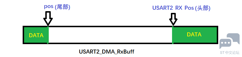

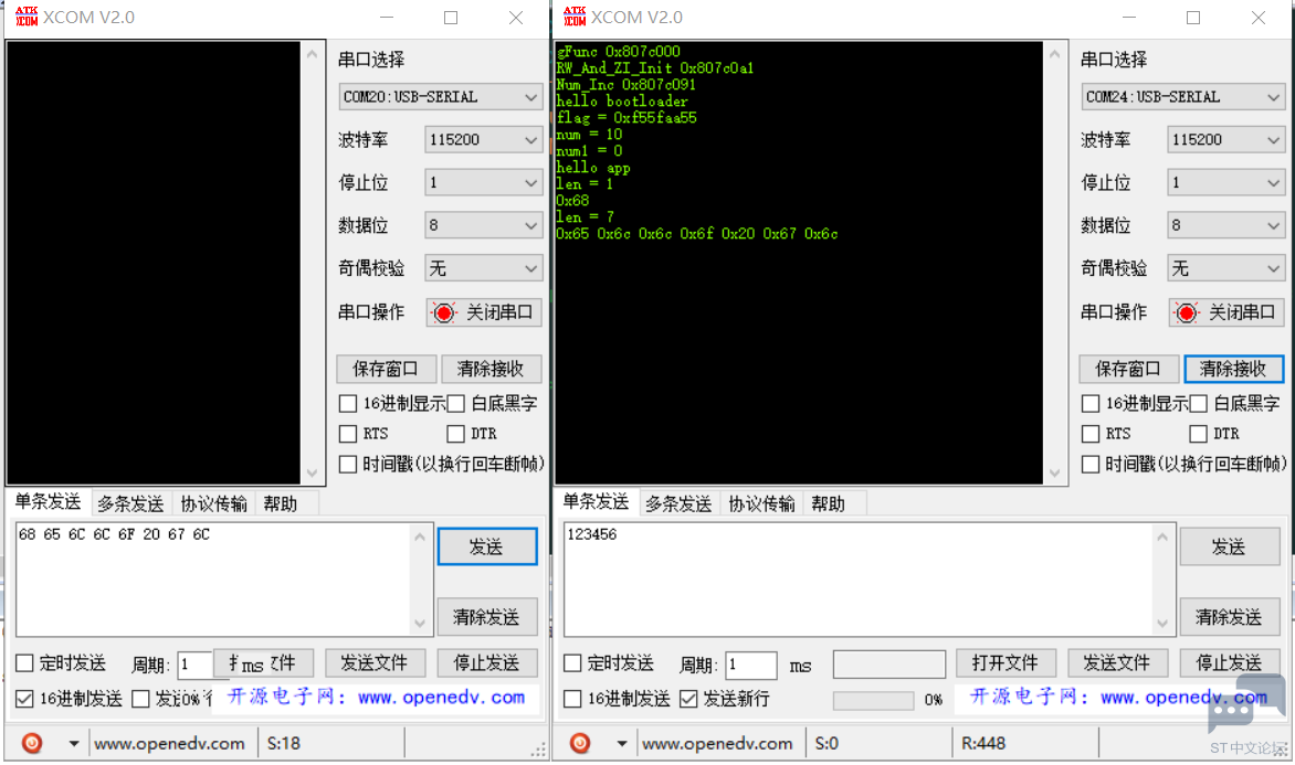

实验现象:. Q' k9 \- j9 C4 [3 f  {, M8 ]. M$ \
实验是在application环境下的,通过给USART2发送数据,USART2接收到的数据后再从USART1里打印出来。实验现象如下图:7 W! J! {) z. l' |. V7 d& z- m
左边是给USART2发送数据,右边是将接收到的数据通过USART1打印出来。
