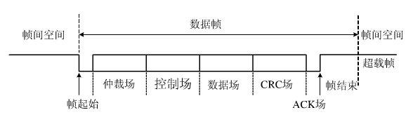

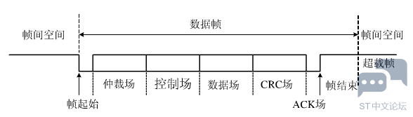

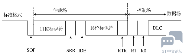

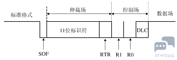

1).帧起始(SOF) 标志帧的开始,由一个“显性(0)”位构成。只有在总线空闲时才允许节点发送(信号),其它所有节点必须同步于首先开始发送报文的节点的帧起始前沿。 2).仲裁场 由标识符和传送帧类型(RTR)组成的仲裁场 标准帧格式: . [1 q+ J( n/ P2 |( s1 G3 d- u
扩展帧格式: 1 M* _3 L3 e" T. d! B) K

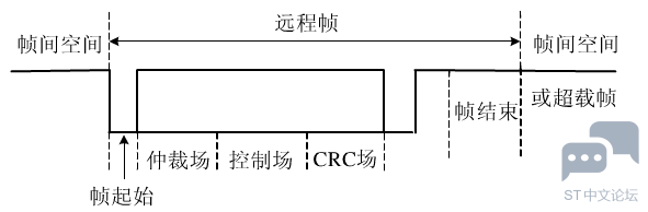

对于数据帧 RTR恒为0,SRR恒为1,因此可以根据仲裁场起始第12个字符数判断是标准帧还是扩展帧。 3).控制场 保留位R1,R0(恒为0),以及帧长度选择位DLC(4位)构成的。 4).数据场 由数据帧里的发送数据组成,长度由DLC控制,但小于等于8字节。 5).CRC场 由CRC序列(CRC Sequence),以及CRC界定符(CRC Delimiter)构成。CRC序列之后是CRC界定符,它包含一个单独的“隐性(1)”位。 6).应答场(ACK Field) 2位,包含应答间隙(ACK Slot)和应答界定符(ACK Delimiter),当接收器正确地接收到有效的报文,接收器就会在应答间隙(ACK Slot)中写入显性位(0),在返回给发送器,完成一次通讯(半双工). ① 应答间隙 所有接收到匹配CRC序列的节点会在应答间隙期间用“显性(0)”的位写入发送器的“隐性(1)”位来组成应答数据。 ② 应答界定符 应答界定符是应答场的第二位,并且必须为“隐性(1)”的位。因此,应答间隙(ACK Slot)被两个“隐性”的位所包围,也就是CRC界定符和应答界定符。 7).帧结束 由7个隐性位构成,代表帧的结束。 (2).远程帧:总线节点发出远程帧,请求发送具有同一识别符的数据帧。 远程帧除了RTR位默认为1,没有数据场外,其它与数据帧相同,不在赘述。 (3).错误帧:报文发送过程中,检测到任一节点出错,即于下一位发送出错帧,通知发送端停止发送。

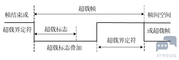

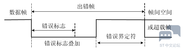

错误标志:有两种形式的错误标志:激活错误标志和认可错误标志。 1).激活错误”标志由6个连续的“显性”位组成 2).“认可错误”标志由6个连续的“隐性”的位组成,除非被其他节点的“显性”位重写。 错误界定符:错误界定符包括8个“隐性”的位。 错误标志传送了以后,每一个节点就发送一个“隐性”的位,并一直监视总线直到检测出一个“隐性”的位为止,然后就开始发送其余7个“隐性”位。 (4).过载帧:接收端用于要求发送端延缓发送下一个数据帧或者远程帧。 - Q5 i, L _7 x9 _5 q0 T

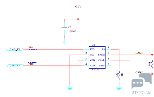

1).超载标志: 过载标志由6个“显性”的位组成。过载标志的所有形式和“激活错误”标志的一样 2).过载界定符包括8个“隐性”的位,具体动作与错误界定符一致 CAN通讯是数据块编码的半双工通讯方式,没有主从设备区别,因此发出报文的节点为该报文的发送器,该节点在总线空闲或丢失仲裁前恒为发送器;如果一个节点不是报文发送器,并且总线不处于空闲状态,则该节点为接收器。 3.CAN通讯的STM32实现 CAN协议是比较复杂的一种通讯协议,因此需要在学习如何使用stm32实现前了解协议本身的很多内容,下面就可以开始stm32中CAN协议环回测试,用来简单的理解CAN协议的测试。既然是要STM32实现,那么步骤的设计如下: (1).工作原理图 了解了CAN通讯,下面进入正题,CAN通讯连接首先看原理图如下: : i8 D( w8 m5 h1 E' e. y
从上面可以看出CAN1_TX: PD1 CAN1_RX PD0 (2).CAN硬件驱动配置 CAN通讯端口配置还是比较简单的: - GPIO_InitTypeDef GPIO_InitStructure;( d& J$ o% p2 H

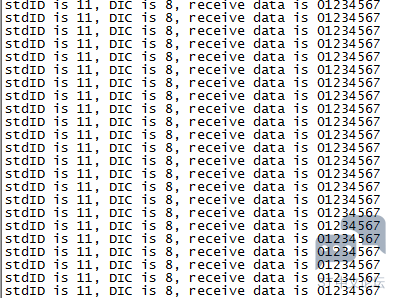

如此就完成了简单的CAN环回测试实验,具体实验可通过串口接收端口查看,如下:
