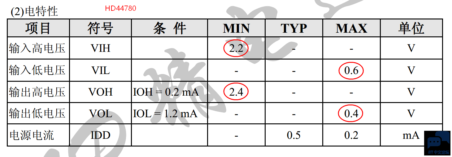

! ?) A$ ?8 o& s由于1602液晶是5V供电,引脚高电平为5v。不像51单片机IO输出高电平5v,STM32高电平只有3.3v,低电平0v,找到了1602的数据手册,里面居然没有说明高电平电压范围,到底能不能驱动呢?我又查找了1602驱动芯片HD44780的数据手册,其中有一个电压特性,如下图$ |: I' z. m' [, L+ H" X$ k
% H4 u2 s  q6 ?' C: {. |2 p7 k' ]# ]+ Q* o) U+ `  o$ ~/ J7 y# v
可见用STM32的3.3v电平驱动显示完全没问题,看到这我就放心了,代码经过多次的修改后,终于成功显示了,所以还是要多看看数据手册。

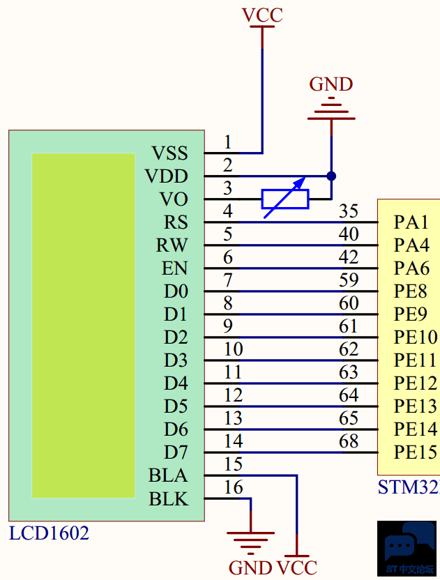

3 [$ d& I) n; z* c4 }硬件电路连接 / N2 x! f  K: ^" P6 x% _
: `' h9 B+ w) _* ^0 a
% g5 a5 b$ D+ P( h3 {* Q: S3 H 1124009-20170423132248601-1684036602.png

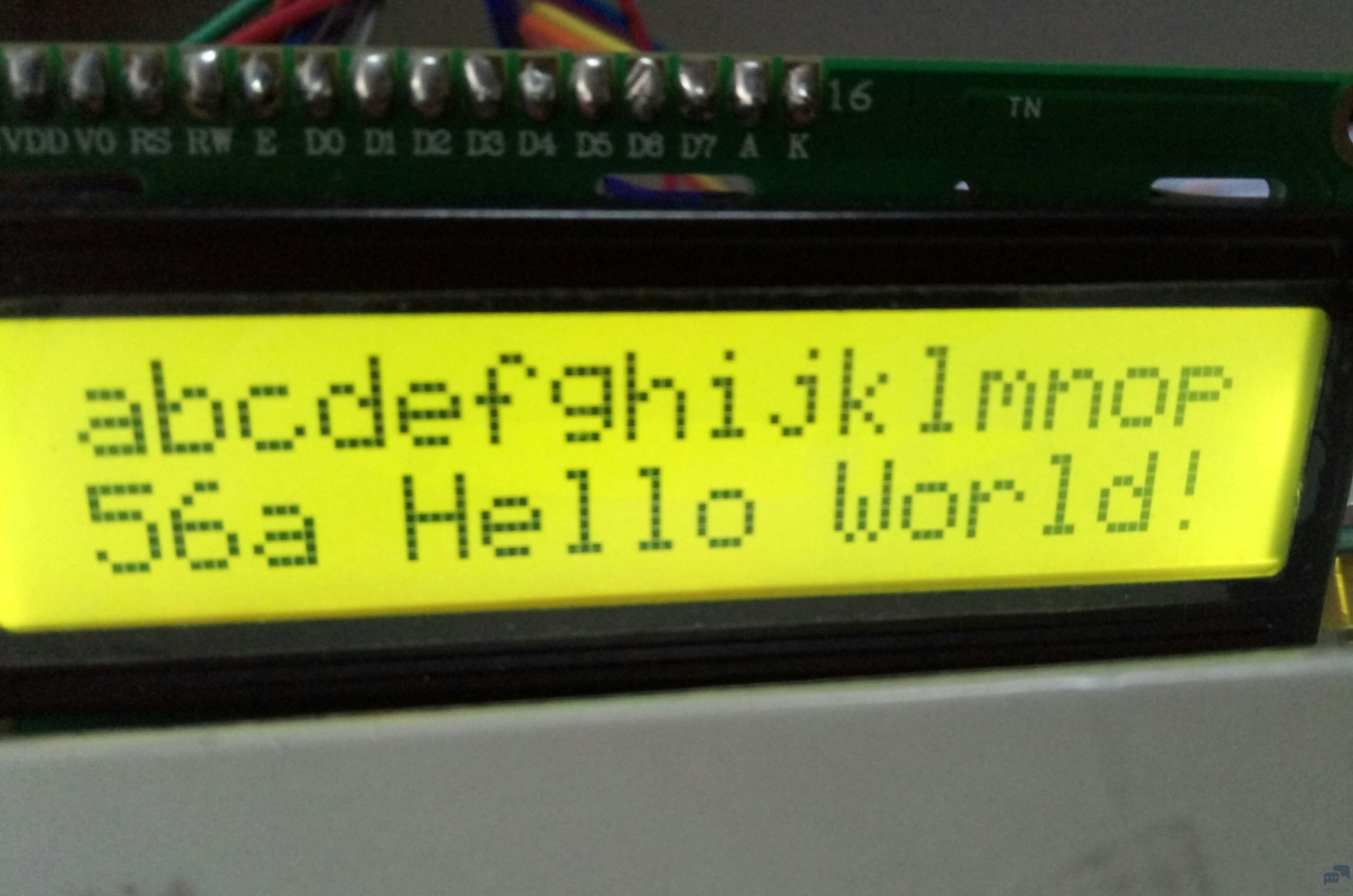

实际显示效果:' B, W. V6 }: B
' g% \1 V9 `! M! i' \
( S/ T) P0 o7 K( ^: {5 k
显示非常完美,和51驱动没有什么区别
