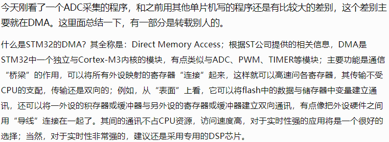

今天刚看了一个ADC采集的程序,和之前用其他单片机写的程序还是有比较大的差别,这个差别主要就在DMA。这里面总结一下,有一部分是转载别人的。
7 ~  T; e+ T7 B6 E+ n
什么是STM32的DMA?其全称是:Direct Memory Access;根据ST公司提供的相关信息,DMA是STM32中一个独立与Cortex-M3内核的模块,有点类似与ADC、PWM、TIMER等模块;主要功能是通信“桥梁”的作用,可以将所有外设映射的寄存器“连接”起来,这样就可以高速问各寄存器,其传输不受CPU的支配,传输还是双向的;例如,从“表面”上看,它可以将flash中的数据与储存器中变量建立通讯,还可以将一外设的积存器或缓冲器与另外设的寄存器或缓冲器建立双向通讯,有点像把外设硬件之间用“导线”连接在一起了。其间的通讯不占CPU资源,访问速度高,对于实时性强的应用将是一个很好的选择;当然,对于实时性非常强的,建议还是采用专用的DSP芯片。
