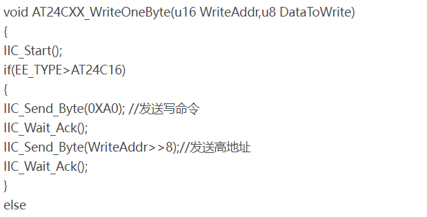

STM32作为主机I2C,读写24C02 EEPROM 1、 时钟和数据的传输:开始和停止条件,数据在SCL的高电平期间有效,在SCL的低电平期间改变。 2、 开始条件:在SCL高电平期间,SDA产生一个下降沿 3、 停止条件:在SCL高电平期间,SDA产生一个上升沿 4、 应答:成功接收到数据(地址和数据),产生一个应答位(在第9个时钟周期,将SDA拉低) 下面是源程序:原理上说,下面程序再移植时,只要将数据类型变化,可以应用到任何处理器 AT24c02.h #ifndef __24CXX_H #define __24CXX_H #include "i2c.h" /*************************************************************** - 说明:以下参数是AT24Cxx的寻址空间,C0x ,X 表示XK 如C01表示1K - 127表示2^7 1Kbit/8=128Byte 128字节 - 255表示2^8 2Kbit/8=256Byte 256字节 - 512表示2^9 4Kbit/8=512Byte 512字节 - ***************************************************************/ #define AT24C01 127 #define AT24C02 255 #define AT24C04 511 #define AT24C08 1023 #define AT24C16 2047 #define AT24C32 4095 #define AT24C64 8191 #define AT24C128 16383 #define AT24C256 32767 /************************************************************** --板子使用的是24c02,所以定义EE_TYPE为AT24C02 **************************************************************/ #define EE_TYPE AT24C02 /************************************************************** --EEPROM的操作函数 --24CXX驱动函数 **************************************************************/ u8 AT24CXX_ReadOneByte(u16 ReadAddr); //指定地址读取一个字节 void AT24CXX_WriteOneByte(u16 WriteAddr,u8 DataToWrite); //指定地址写入一个字节 void AT24CXX_WriteLenByte(u16 WriteAddr,u32 DataToWrite,u8 Len);//指定地址开始写入指定长度的数据 u32 AT24CXX_ReadLenByte(u16 ReadAddr,u8 Len); //指定地址开始读取指定长度数据 void AT24CXX_Write(u16 WriteAddr,u8 *pBuffer,u16 NumToWrite); //从指定地址开始写入指定长度的数据 void AT24CXX_Read(u16 ReadAddr,u8 *pBuffer,u16 NumToRead); //从指定地址开始读出指定长度的数据 u8 AT24CXX_Check(void); //检查器件 void AT24CXX_Init(void); //初始化IIC #endif ---------------------------------------------------------------------------- AT24c02.c #include "at24cxx.h" #include "delay.h" /******************************************************************** - 功能描述:STM32f103 EEPORM初始化函数 - 隶属模块:STM32 EEPROM操作 - 函数属性:外部,使用户使用 - 参数说明:无 - 返回说明:无 - 函数功能:实现I2C的初始化。 ****************************************************************** void AT24CXX_Init(void) { IIC_Init(); } /******************************************************************* - 功能描述:STM32f103 任意读取EEPORM一个字节的函数 - 隶属模块:STM32 EEPROM操作 - 函数属性:外部,使用户使用 - 参数说明:ReadAddr为所读取EEPROM字节的地址 - 返回说明:无 - 函数功能:返回所要读取的地址的数据 - 函数说明:要任意读取EEPROM地址中的一个字节的步骤为: (1)发送开始START信号 (2)发送器件器件地址,最后一位为0 (3)从机检测到主机发送的地址与自己的地址相同时发送一个应答信号ACK,而主机等待ACK (4)发送待操作的字节地址 (5)等待一个ACK (6)重新发送START起始信号 (7)发送7位器件地址,最后一位为1,表示读EEPROM。 (8)等待ACK,读取一个字节。 (9)I2C停止,返回读取的数据。 这里注意AT24C0x系列的地址有两字节和一字节之分,这里把两种情况都包含了 ******************************************************************** u8 AT24CXX_ReadOneByte(u16 ReadAddr) { u8 temp=0; IIC_Start(); if(EE_TYPE>AT24C16) { IIC_Send_Byte(0XA0); //发送写命令 IIC_Wait_Ack(); IIC_Send_Byte(ReadAddr>>8);//发送高地址 IIC_Wait_Ack(); } else IIC_Send_Byte(0XA0+((ReadAddr/256)<<1)); //发送器件地址0XA0,写数据 * e* w6 d: `: X- [3 s2 V: ^. a+ nIIC_Wait_Ack(); IIC_Send_Byte(ReadAddr%256); //发送低地址 IIC_Wait_Ack(); IIC_Start(); IIC_Send_Byte(0XA1); //进入接收模式 IIC_Wait_Ack(); temp=IIC_Read_Byte(0); IIC_Stop();//产生一个停止条件 return temp; } /******************************************************************** - 功能描述:STM32f103 任意写EEPORM一个字节的函数 - 隶属模块:STM32 EEPROM操作 - 函数属性:外部,使用户使用 - 参数说明:WriteAddr :写入数据的目的地址 ,DataToWrite:要写入的数据 - 返回说明:无 - 函数功能:返回所要读取的地址的数据 - 函数说明:要任意读取EEPROM地址中的一个字节的步骤为: (1)发送开始START信号 (2)发送器件器件地址,最后一位为0 (3)从机检测到主机发送的地址与自己的地址相同时发送一个应答信号ACK (4)发送待操作的字节地址 (5)等待一个ACK (6)发送字节数据 (7)等待一个ACK (8)I2C停止,返回读取的数据。 ********************************************************************* void AT24CXX_WriteOneByte(u16 WriteAddr,u8 DataToWrite) { IIC_Start(); if(EE_TYPE>AT24C16) { IIC_Send_Byte(0XA0); //发送写命令 IIC_Wait_Ack(); IIC_Send_Byte(WriteAddr>>8);//发送高地址 IIC_Wait_Ack(); } else { IIC_Send_Byte(0XA0+((WriteAddr/256)<<1)); //发送器件地址0XA0,写数据 } IIC_Wait_Ack(); IIC_Send_Byte(WriteAddr%256); //发送低地址 IIC_Wait_Ack(); IIC_Send_Byte(DataToWrite); //发送字节 IIC_Wait_Ack(); IIC_Stop();//产生一个停止条件 delay_ms(10); } /****************************************************************** - 功能描述:STM32f103 任意写EEPORM指定地址开始写入长度为Len的数据 - 隶属模块:STM32 EEPROM操作 - 函数属性:外部,使用户使用 - 参数说明:WriteAddr :写入数据的目的地址 ,DataToWrite:数据数组首地址 Len:要写入数据的长度2,4 - 返回说明:无 - 函数功能:无 - 函数说明:就是调用len次 AT24CXX_WriteOneByte函数,该函数用于写入16bit或者32bit的数据. ****************************************************************** void AT24CXX_WriteLenByte(u16 WriteAddr,u32 DataToWrite,u8 Len) { u8 t; for(t=0;t<len;t++) { AT24CXX_WriteOneByte(WriteAddr+t,(DataToWrite>>(8*t))&0xff); } } /******************************************************************* - 功能描述:STM32f103 任意写EEPORM指定地址开始读出长度为Len的数据 - 隶属模块:STM32 EEPROM操作 - 函数属性:外部,使用户使用 - 参数说明:ReadAddr :开始读出的地址 Len:要写入数据的长度2,4 - 返回说明:无 - 函数功能:无 - 函数说明:就是调用len次AT24CXX_ReadOneByte函数,该函数用于读出16bit或者32bit的数据. ********************************************************************** u32 AT24CXX_ReadLenByte(u16 ReadAddr,u8 Len) { u8 t; u32 temp=0; for(t=0;t<len;t++) { temp<<=8; temp+=AT24CXX_ReadOneByte(ReadAddr+Len-t-1); } return temp; } /******************************************************************** - 功能描述:STM32f103检查AT24CXX是否正常 - 隶属模块:STM32 EEPROM操作 - 函数属性:外部,使用户使用 - 参数说明:无 - 返回说明:返回1:检测失败 返回0:检测成功 - 函数功能:无 - 函数说明:这里用了24XX的最后一个地址(255)来存储标志字. 返回0表示正常、返回1错误 ********************************************************************* u8 AT24CXX_Check(void) { u8 temp; temp=AT24CXX_ReadOneByte(255);//避免每次开机都写AT24CXX if(temp==0X55) return 0; else//排除第一次初始化的情况 { AT24CXX_WriteOneByte(255,0X55); temp=AT24CXX_ReadOneByte(255); if(temp==0X55) return 0; } return 1; } /****************************************************************** - 功能描述:STM32f103在AT24CXX里面的指定地址开始读出指定个数的数据 - 隶属模块:STM32 EEPROM操作 - 函数属性:外部,使用户使用 - 参数说明:ReadAddr :开始读出的地址 对24c02为0~255 pBuffer :数据数组首地址 NumToRead:要读出数据的个数 - 返回说明:无 - 函数功能:无 ****************************************************************** void AT24CXX_Read(u16 ReadAddr,u8 *pBuffer,u16 NumToRead) { while(NumToRead) { *pBuffer++=AT24CXX_ReadOneByte(ReadAddr++); NumToRead--; } } /******************************************************************* - 功能描述:STM32f103在AT24CXX里面的指定地址开始写入指定个数的数据 - 隶属模块:STM32 EEPROM操作 - 函数属性:外部,使用户使用 - 参数说明:ReadAddr :开始读出的地址 对24c02为0~255 pBuffer :数据数组首地址,所读到的数据存储在了pBuffer中 NumToRead:要读出数据的个数 - 返回说明:无 - 函数功能:无 ****************************************************************** void AT24CXX_Write(u16 WriteAddr,u8 *pBuffer,u16 NumToWrite) { while(NumToWrite--) { AT24CXX_WriteOneByte(WriteAddr,*pBuffer); WriteAddr++; pBuffer++; } } 有了STM32 I2C的配置,以及AT24C02的驱动函数,我们就可以对AT24C02EEPROM 进行读写操作了,如果是其他的I2C器件,则只需写出其驱动就OK了。 为什么用STM32模拟呢,因为STM32的硬件I2C确实比较复杂。 |
