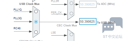

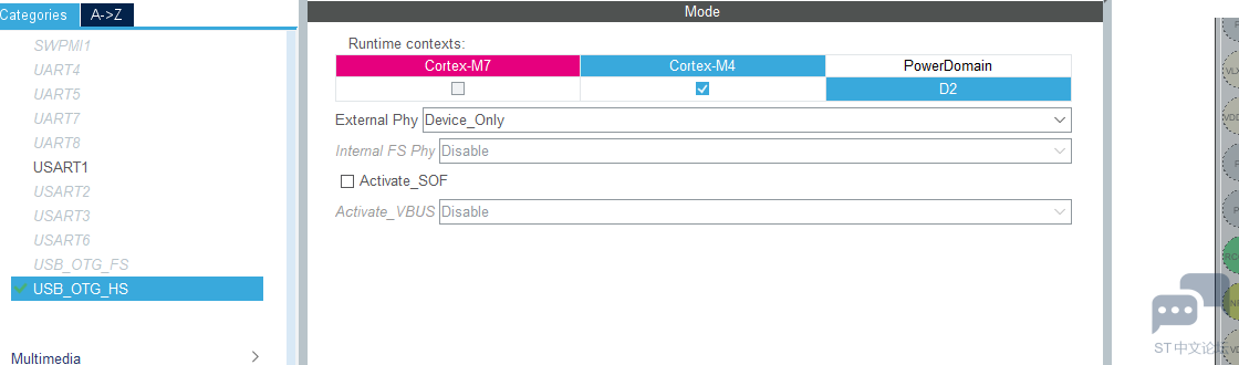

1.PNG我用H7系列。希望USB时钟用PLL3,但是在cubeMX无法配置,是灰色

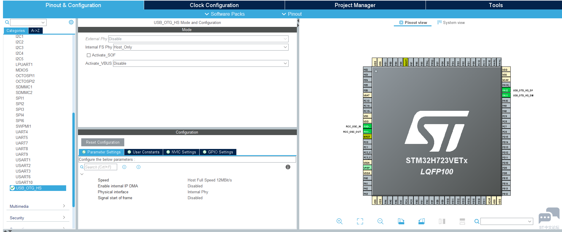

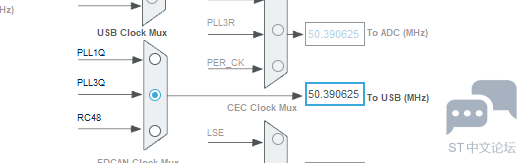

废鱼 回答时间:2022-2-12 15:52:14
如下图所示,我这里是可以的。不确定你用的那个芯片,我就默认选择H723VE:

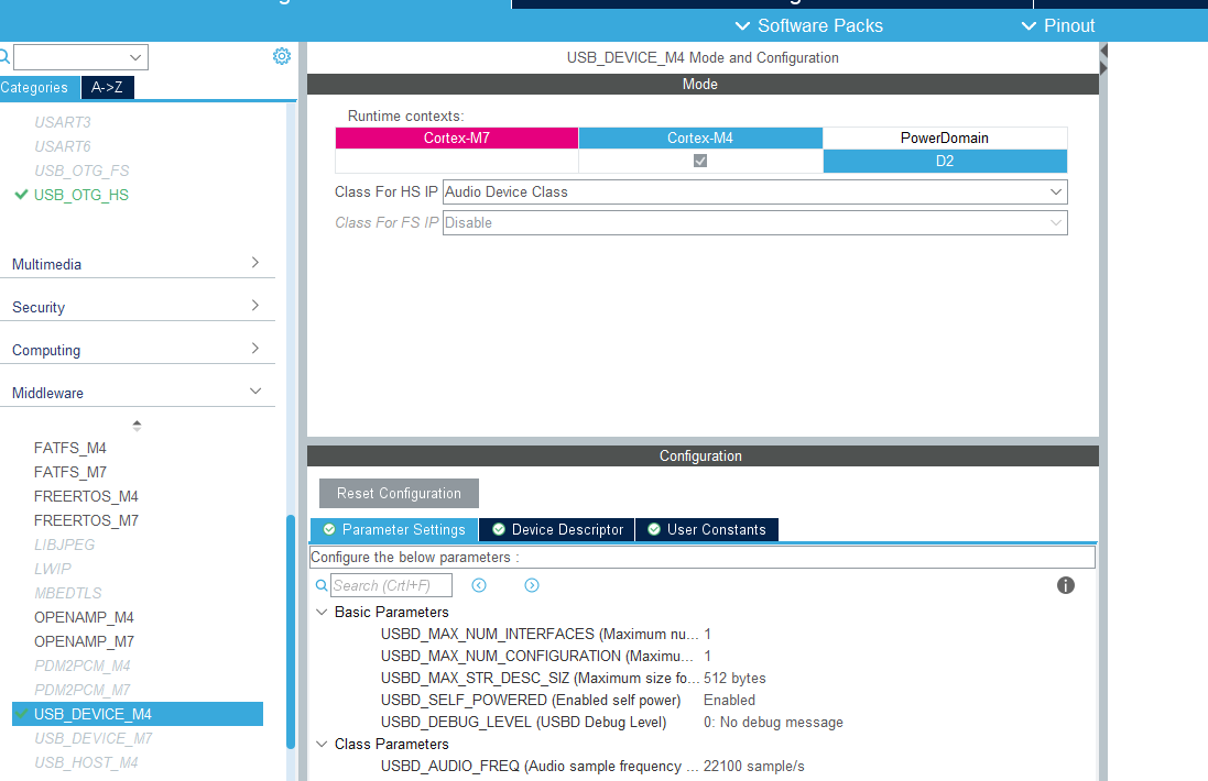

我的芯片是H747,选择了USB device 为audio

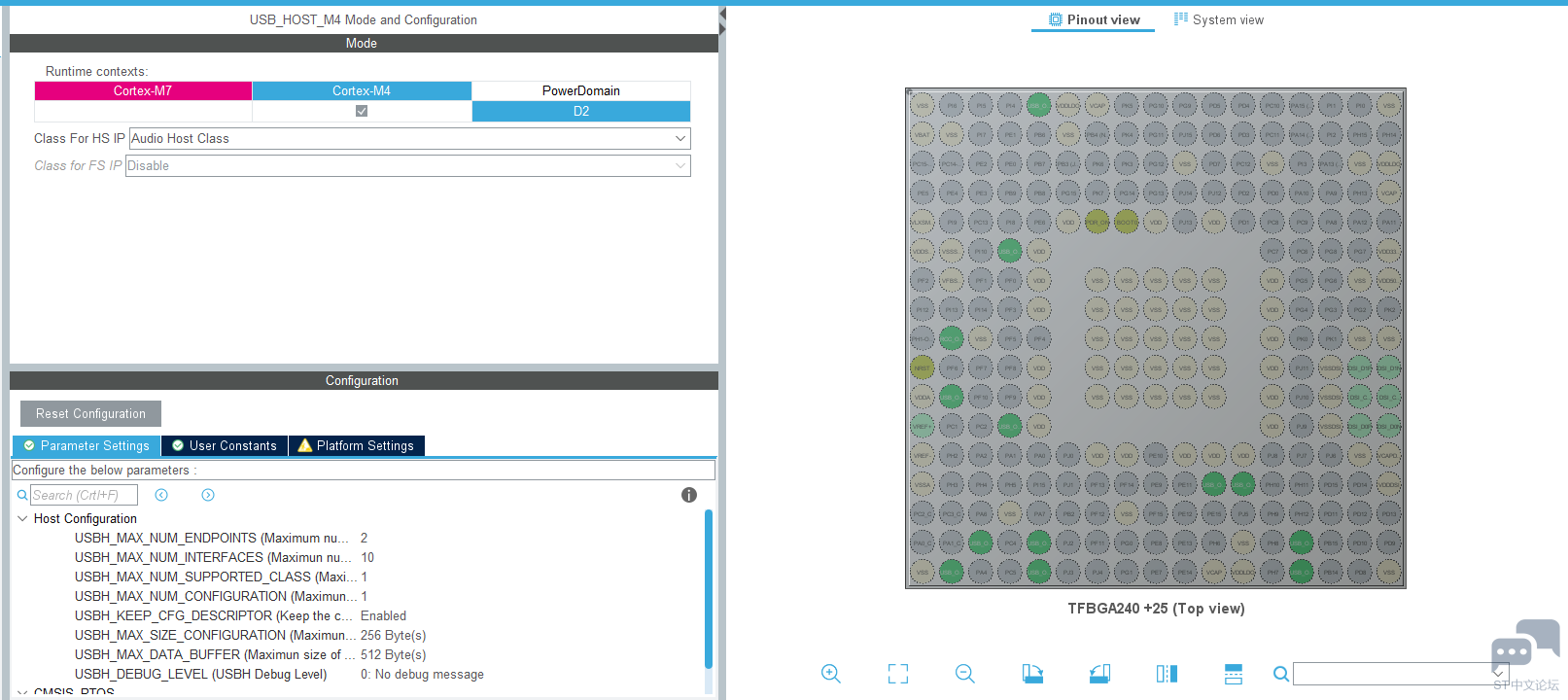

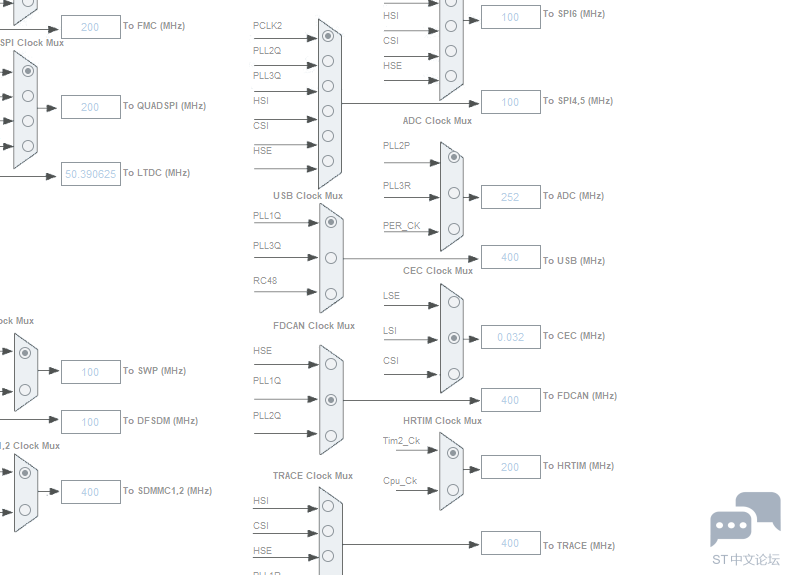

C^ 回答时间:2022-2-12 15:56:59
<br /> <br />
C^ 回答时间:2022-2-12 16:01:14
<br /> <br />
我配H723VE也可以,747就不行

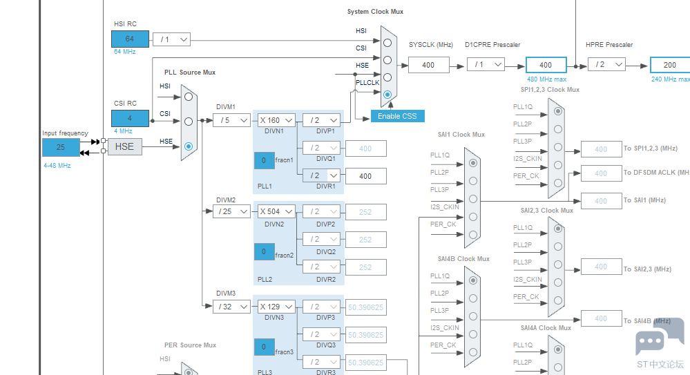

废鱼 回答时间:2022-2-12 16:17:53

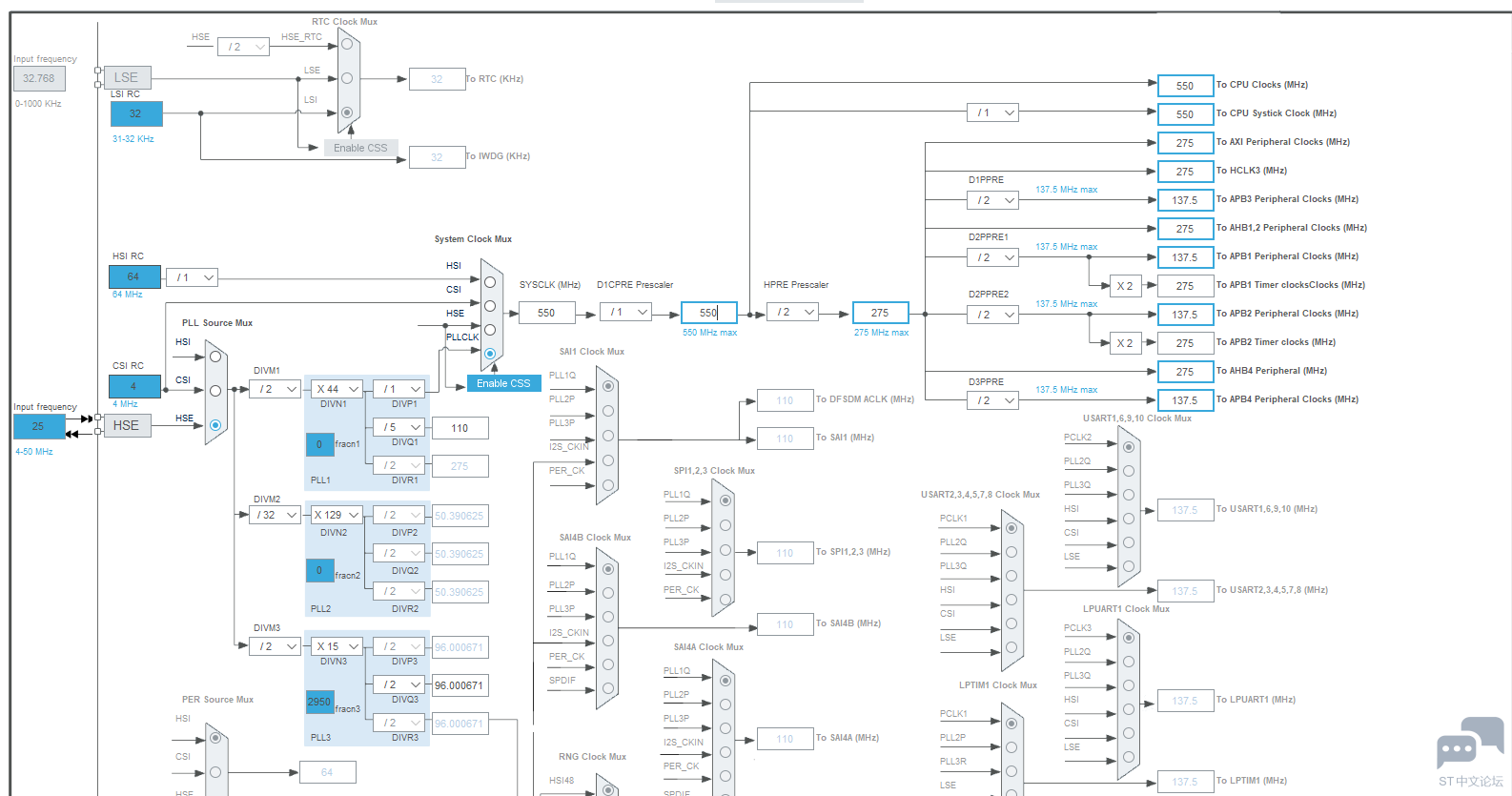

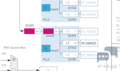

你用的是747哪个芯片?我STM32H747BITx配置可以啊。只是PLL3的配置内容是报错的。但是可以选择PLL3。
C^ 回答时间:2022-2-14 16:21:17
<br /> <br />
747XIHx

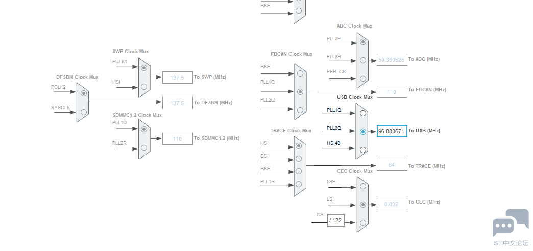

废鱼 回答时间:2022-2-14 17:18:32
<br /> <br />
我这里没有问题,不行升级新版本试试。
