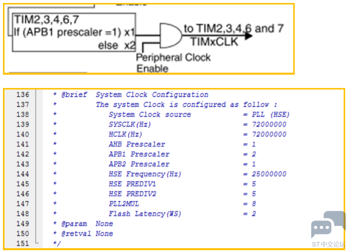

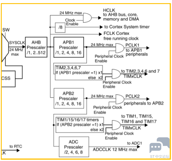

根据时钟树的图谱及其程序, 该示例选择的是内部时钟源作为定时器的时钟源;TIM6 的时钟源来自 APB1 的分频。
* U' M# B/ m3 J5 H  ~2 R! |8 U8 ?0 |" t3 T5 k* k
BOJGIK$J9Y1T)GWEOLDORNY.png * e. I# L% S' m) G% Y6 m/ Z7 a
8 x; a! ?2 O8 A/ g, f  T
! z0 ?# d5 Q! |4 p, }- n1 M
( k, y4 Y6 M4 d$ p8 yAHB 时钟 (HCLK)在 RCC_CFGR 寄存器中的分频系数 HPRE 的值为 0,即 SYSCLK not divided,即/1,所以 HCLK 就是72MHz;$ z+ u: v/ k  _
APB1 的 prescaler 的系数是 PPRE1:0x4,HCLK divided 2,即/2,APB1CLK 为 36MHz;由于 APB1 的 prescaler 系数部分频,即/4,所以倍频器起作用,即为上图中的 TIMxCLK = 72Mhz。+ G1 v- W5 j! B- A$ {9 E$ F; Y

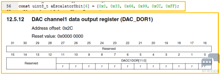

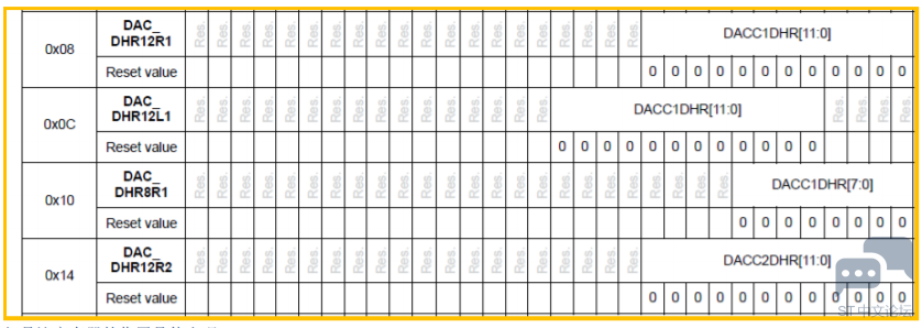

. h8 O6 L7 m" {+ H7 C5 v. Y5 N- s对于 8 位的 DAC,程序中设定的是右对齐,; {0 ^, W& s2 G% S) r" L% N$ b, m
3 f7 i$ C' T- P7 W8 T' [

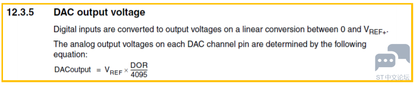

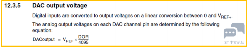

. h0 K$ m$ v% A$ c& ^, d: Y所以,对应的 DOR 分别为
: S- i) S" N5 u1 f6 N' I0x000(0), 0x330(816), 0x660(1632), 0x990(2448), 0xCC0(3264), 0xFF0(4080) ;5 h: m4 ?$ c% e( |# z4 J0 v
而 Vref = 3.3V, 所以:& L+ f7 O5 H" ~# t+ Y6 V( D1 ?
Vdac 分别等于:也是约在 0V; 0.66V; 1.32V; 1.98V; 2.64V; 3.3V 之间;

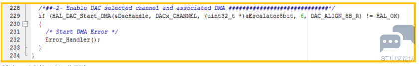

  17. /*##-2- Enable DAC selected channel and associated DMA #############################*/
    2 b; @1 }; q  P* Q1 e
  18. if (HAL_DAC_Start_DMA(&DacHandle, DACx_CHANNEL, (uint32_t *)aEscalator8bit, 6,; J- m' b+ J/ \
  19. DAC_ALIGN_8B_R) != HAL_OK)
    + l( k: G" v8 e: ~3 _) ]6 T, Q
  20. {" G8 f3 U- W5 U7 j9 E
  21. /* Start DMA Error */  M6 |8 p7 Z. t1 E+ Q
  22. Error_Handler();
    . _9 \4 m# y9 Z% V# y
  23. }" R3 M9 \" N" s" H( }; B! A; s
  24. }
5 y2 g6 W/ r2 F/ R% O$ p3 E

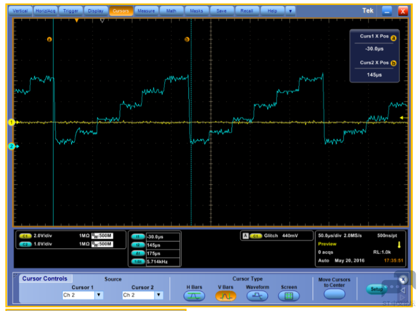

对于阶梯波形比较简单:. r7 y" n: z2 {8 n" c$ {
就是上述的 6 个数值每个 28us 触发 DMA 传输一次到 DOR 的寄存器;. A" T: _4 }8 J; d" T
所以测得的实际波形(6 个梯阶,电压分别 0V; 0.66V; 1.32V; 1.98V; 2.64V; 3.3V; 周期 28*6 = 168us);# P( A( M- n, Y
验证的波形如下:

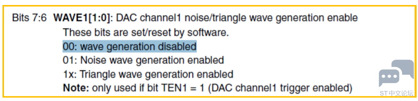

对于阶梯波形的产生,WAVE 设置的是 0x00;即:wave generation disable;5 K; I* |3 l9 b+ m2 w

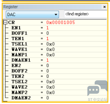

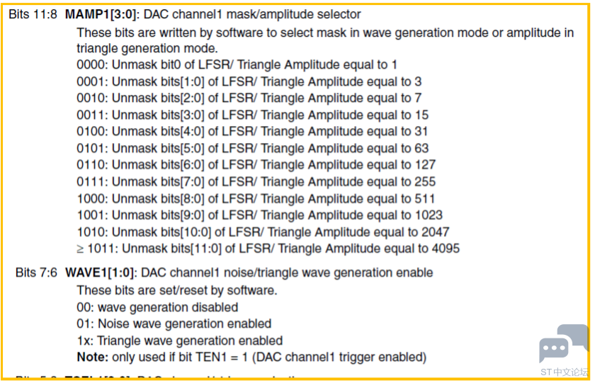

其实也就是设置下面的寄存器的比特位;; r- t; ?) E+ C* C6 i. p0 k9 R' s1 q
) D) o1 u+ s- P, I0 o5 I9 I! D/ O2 P, j, V( ~9 |3 v

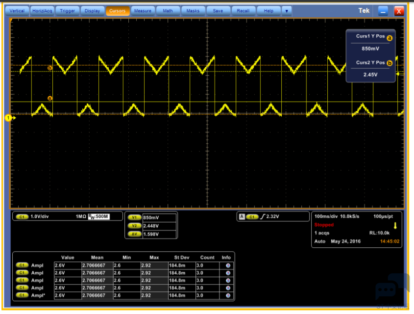

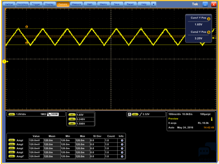

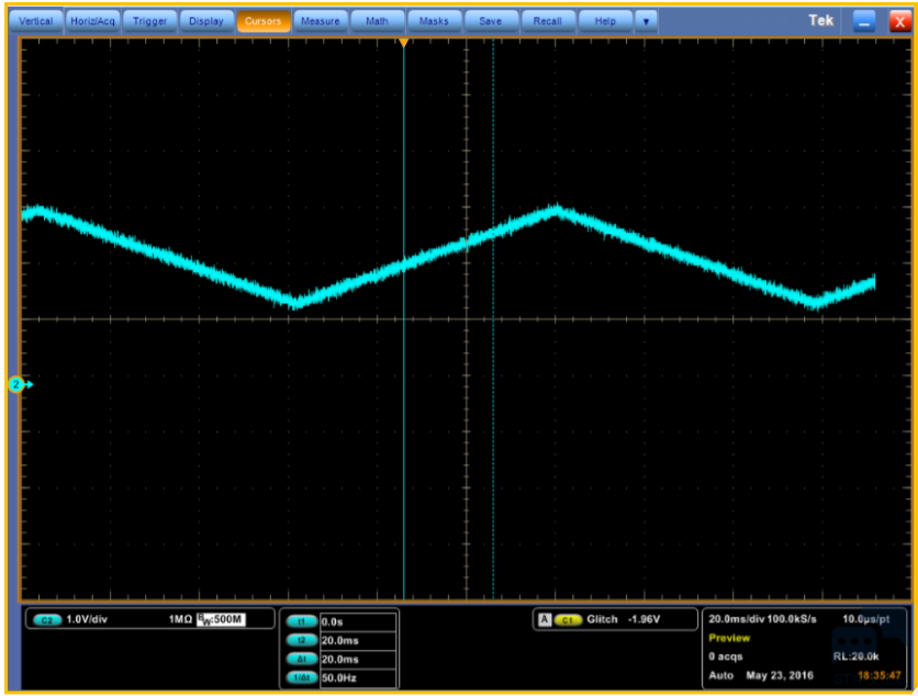

最大的振幅是 3.3V,即对应的是 4095, $ t$ c. `4 {0 P* X3 G# k9 P
软件里面设置的 2047,所以振幅是大约 1.65V: s% h" r6 @# a
2 M& E, f' }  J+ o3 ?% S
1 E) K. ~1 ^$ t# F" n5 a* X
, m" ^8 s9 H# K$ O0 r该三角波的产生是由单片机的硬件产生的,软件控制的是:振幅和周期;
7 t) r! R! X% p( M  u8 p振幅通过上述寄存器中的 MAMP1 来控制;' t; A# D( {  F5 ^$ e3 M
周期则是定时器 Tim6 的触发事件?
6 j$ B# ^' f" I1 S! ^1 n但是这里的周期并不是 128us 啊?1 N4 i* w6 K# L6 M. |! @
改变幅值也会改变三角波的周期的,
( L( E8 w  H8 z: v7 O那么这幅值和周期以及定时器之间三者的关系如何呢?

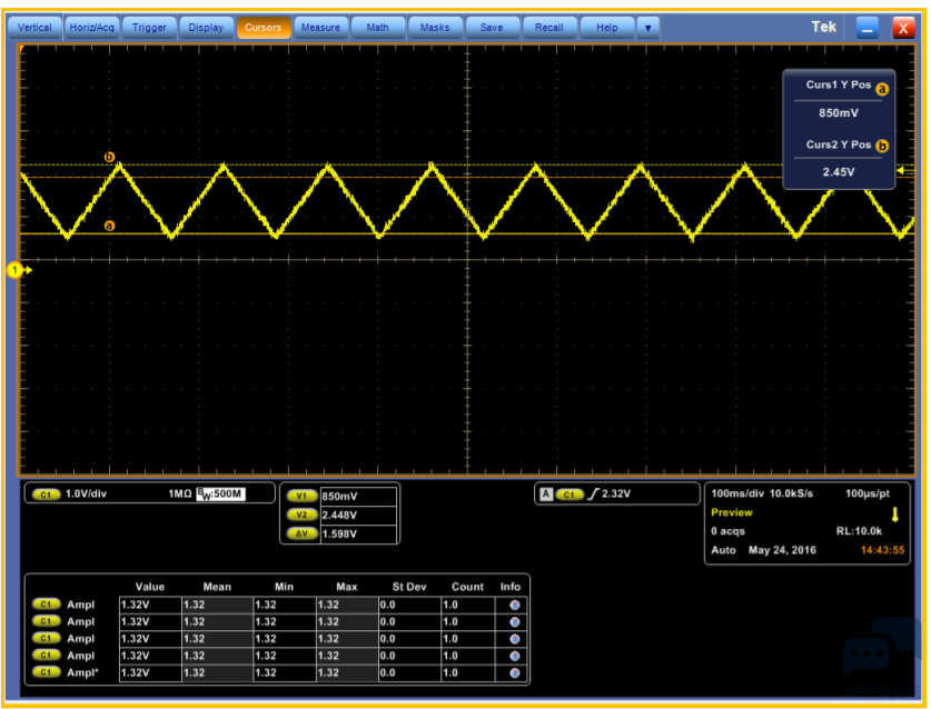

( g) c' @" r# ?3 s& k1 e# Z答案:
3 ?# m7 i- w6 n5 d& \: k1 Q- X, \/ C7 h  c1 |" V8 V

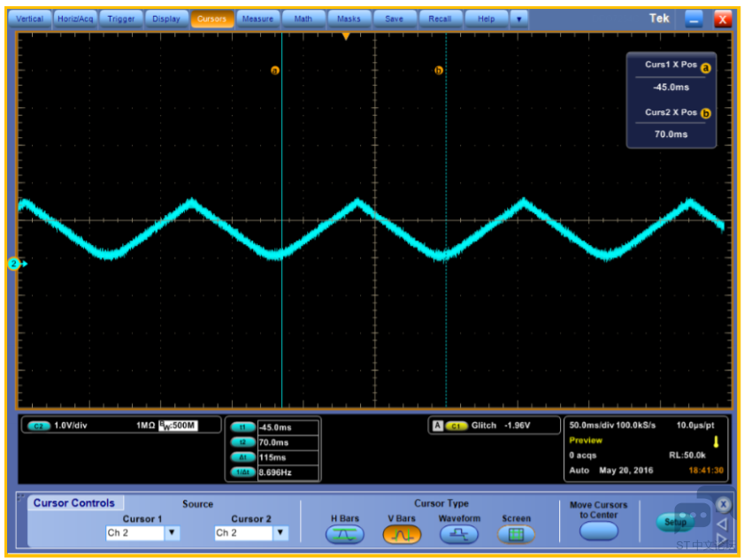

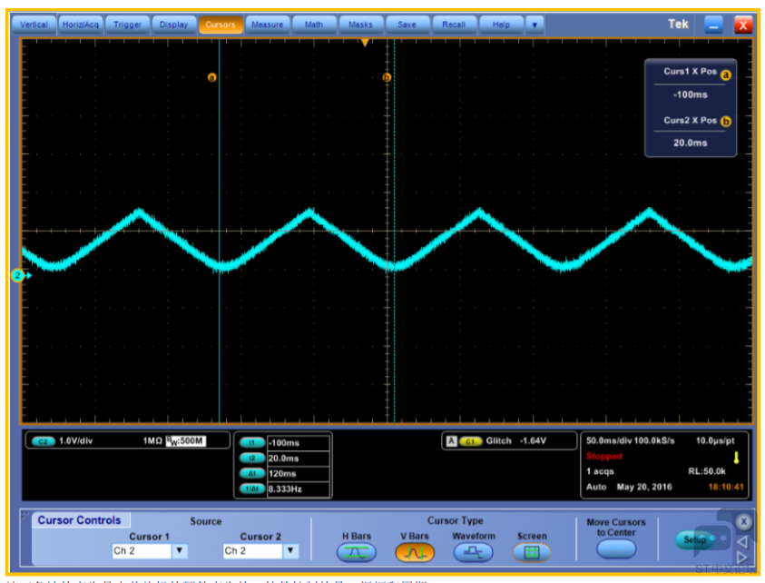

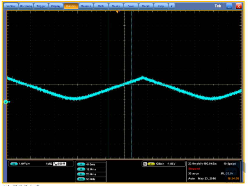

  1. 因为每个时钟节拍才步进 1 格,如果是满幅值输出时,要步进 4095*2 个定时器时钟节拍。
    1 \* r, z! i- H& D! v4 I
  2. 我的程序中,设定的幅值是 2047,所以输出一个三角波需要 2047*2 个时钟节拍;) L( F( T+ E4 q: l' c; q, I
  3. 一个时钟节拍在上面计算的 TIM6 的更新是大约 28us;所以周期 28*2047*2us;即大约是 115ms;
( O* H2 z* s$ `7 `- m6 B
" p' e) g/ u5 T0 w PPH2K@RB]M6`O~W08AX3R~V.png $ }  c& Q+ M; W# _
# {0 F: M9 c$ h% k. V" l2 ^! P2 y9 I符合推论。

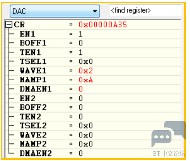

* B% g  j9 z6 y! ~  v8 `& v4 J' @设置的波形控制模式:WAVE1 = 0x02,即产生三角波;
' d+ C3 [; T7 B* a

是什么作用呢?
' ~. p; q+ v3 a. S9 R4 H/ C产生的波形:: Y- U: F; q9 J5 w
/ g  \$ }+ ?7 V$ K4 h0 _  P5 Z9 V
  1. /*##-5- Set DAC channel1 DHR12RD register
    / T8 W! k* ?* L: r) Q
  2. ################################################*/4 ?0 k! f3 Y. |* R$ P0 S
  3. if (HAL_DAC_SetValue(&DacHandle, DACx_CHANNEL, DAC_ALIGN_12B_R, 0) != HAL_OK). w+ c5 Q& ^9 p6 Z: d0 E; `
  4. {2 e7 B# _6 a; }% v# [- i, B
  5. /* Setting value Error */
    2 O4 _7 G/ o: b; W- m6 \6 i
  6. Error_Handler();
    , `$ T' H  V9 j, u% L6 l+ i* k7 F
  7. }
$ J; \+ W7 k. `+ r& ?, ~
( ^& j! i' C, Y9 z% B
PF95M`$(5D[@%V5]AW_1ZNJ.png + j6 M  z0 \5 c9 h0 |; N# b, w$ W
3 q, y1 M& l1 Y- f在加了函数之后:
' z# l' v# C: Y9 w) J
    ' i( [* L4 S# _2 f0 A
    8 H+ U0 Z! F) J: G3 k
  3. if (HAL_DAC_SetValue(&DacHandle, DACx_CHANNEL, DAC_ALIGN_12B_R, 10000) != HAL_OK)
    # n2 z/ N& f, [& B6 Q2 X0 v
  4. {
    $ S0 d' M9 G! p; e2 G+ o5 r, K
  5. /* Setting value Error */9 }5 d8 q4 R3 l3 U( G, E# j" w9 i
  6. Error_Handler();
    ' o. i6 W* n. ?/ f8 ]  g! G# D
  7. }
* T9 R; [! V" h. t
6KAJS6$~[D2BJK`TWFS~K(A.png & L' S& P( {1 I
: }6 p0 F4 ]$ U; Q$ D从波形上来看,当参数数值不为 0 时,波形更像三角波,那这个参数影响的是什么呢?
: d% {  n* ?; a; t4 \: P) N' G3 ]4 m) i: o) u0 S7 x
HY$E2N_T)KB0(A9$)5RB$SN.png $ L! G) Z" O+ C+ Z: j

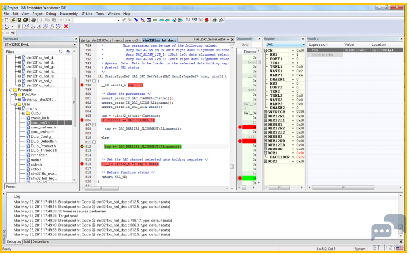

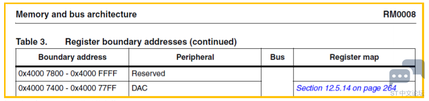

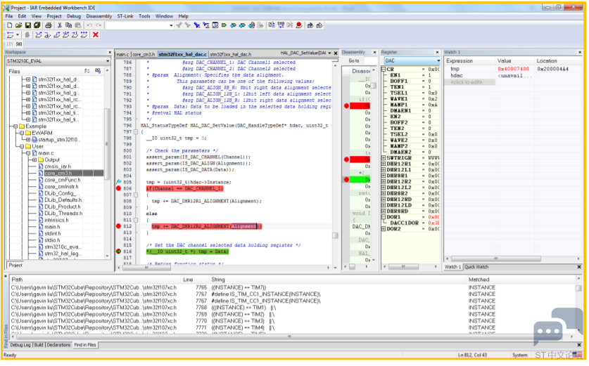

参数的 tmp 的值,位于 0x200004A4 处,初始值为 0,运行到:
: v+ w" U+ {$ C+ e; K) Q- w
  1. tmp = (uint32_t)hdac->Instance;
' W) P  t! F4 M; p! B
% }) P, X) c/ U2 }# G后 tmp 的值为 0x40007400,该值是解释得通的:DAC 外设的基地址(0x40007400)
3 ?- p& E4 N+ H9 ]
  H: Q& }; D* K0 P
& k' \* r5 u% S9 j$ l: ]执行完语句之后:由于传递的参数是#define DAC_ALIGN_12B_R                  ((uint32_t)0x00000000)$ C* [% Y7 K  W& f( |
  1. DAC_DHR12R2_ALIGNMENT(Alignment);
$ I. f8 c, N$ ?2 G" y) f
得到的结果是(注意上图中虽然断点停在了 DAC_DHR12R2_ALIGNMENT 处,但是程序是 DAC_CHANNEL_1,所以最终执行的还是下面的语句)) n3 g  ~/ P* x  u
  1. #define DAC_DHR12R1_ALIGNMENT(__ALIGNMENT__) (((uint32_t)0x00000008) + (__ALIGNMENT__))
( V2 E/ y3 r4 s. ]所以最终产生的效果就是:
2 m  |* |8 `* n. `
  1. *(__IO uint32_t *) tmp = Data;
4 Y% i  r  M: q地址为 0x40007408 的寄存器赋值,即下面寄存器赋值:' ?: w, \# J; q
- ^; g, [4 ]* T/ n: v$ @; ~$ r $VY8TU)HK7YNVS7381$J1)9.png
8 u; t6 n$ ?' s
2 ?  I# |) N3 v4 `' k3 J# h但是这寄存器的作用是什么呢?holding data?
5 H1 C3 S8 x) x1 Z/ mHolding data 寄存器,可以简单的理解为:) n3 R. s- ], I4 m4 _- a. v
设置影响 DAC 的直流分量(直流分量还是根据下面的公式计算出来的):8 N* B1 |* `. m3 x4 X* B
% P9 m. R# {6 _( x6 [4 I- S8 W% E
7 e% i1 `' q5 Y( A& b% U0 r
! W+ g0 A2 ^5 l$ Z2 ?2 Q5 q5 P3 B3 G4 y/ \- w当传递的参数设置为 0 是,DACoutput 即三角波的最低电平为 0:7 K3 m) |8 ]  u* c. {
当传递的参数设置为 2047,DACoutput 即三角波的最低电平为 1.65V- R/ E3 O. j& [* N
" O! W$ |+ Z2 O  S0 O ((~IQBBQ`%8]8OY$)C~ZSMG.png ' Z; E2 B* {; F/ W1 W
, ^8 ?1 g8 P! q, R- {7 A# C
如果传递的参数设置为 1024,DACoutput 即三角波的最低电平为 0.82V;. t. e/ {; [  g3 |+ g9 ]
4 z2 g, g' X1 h/ {: u9 `" v( ^ YKU_`@}WQ1HO[_64VHLHR~D.png % j: y( j( h. O1 k
1 A# b  u- R* e2 Z; y3 l" _
如果传递的参数设置为 3000,DACoutput 即三角波的最低电平为 2.42V;; Q' L/ u9 U+ j
: c# h, n3 W: H) E+ n7 e
QO]W{{MY9ISBI`VH9NZ[25Q.png & ~5 q- S3 i! ~" b* a

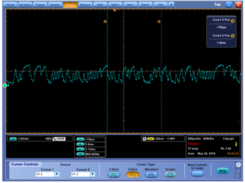

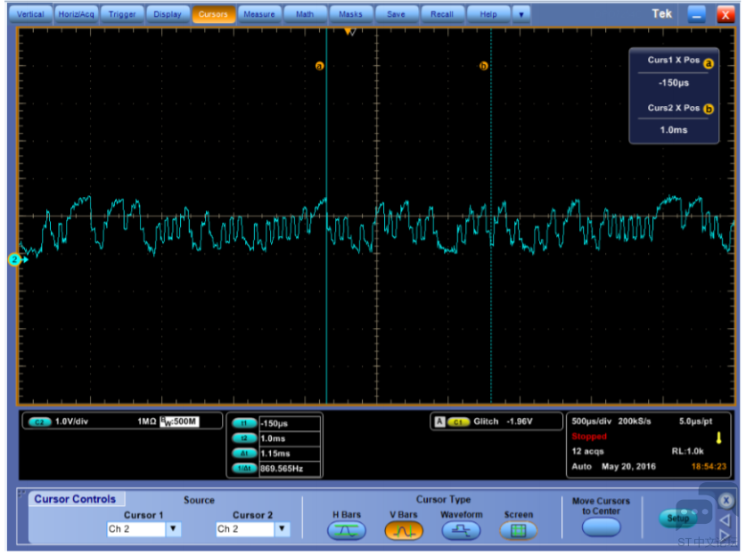

5、噪声产生器+ E, A7 R9 c2 k! i9 d% I. v: ^
主要函数的代码如下:
0 Q7 S5 d, H! l1 ]/ Q: V  q
  1. if (HAL_DACEx_NoiseWaveGenerate(&DacHandle, DACx_CHANNEL,1 b- k% x$ K) Y1 E7 V- H3 u3 h" o
  2. DAC_TRIANGLEAMPLITUDE_2047) != HAL_OK)
    . \/ d& @+ T4 L" _  i
  3. {! T' v# C( ~! U
  4. /* Triangle wave generation Error */
    ( f5 i% {! T$ S* w, i
  5. Error_Handler();) W: G7 p5 u0 W2 u
  6. }! N( {9 F. X: Y0 H) P: H
  7. /*##-4- Enable DAC Channel1 ################################################*/
    & B# I( k3 X+ L4 ~
  8. if (HAL_DAC_Start(&DacHandle, DACx_CHANNEL) != HAL_OK)+ }3 ~' e. o) @$ `
  9. {
    ; ?) D' l9 D/ q! Y/ }# X
  10. /* Start Error */
    3 v3 W% d; {, _  d, I
  11. Error_Handler();# |- v( Q' r% l: E. [9 Y1 R
  12. }
1 o) K5 w# Q. V7 z
% P5 L: q: Z- y6 X+ e! p
+ D1 N' `4 p" n& b由于一般的认为噪声是随机性的,所以可以认为只是修改幅值,对于其周期不可控;1 Z! W% r- M# M+ i* ]
