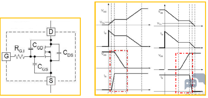

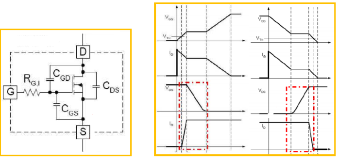

前言 LLC 谐振变换器优于常规串联谐振变换器和并联谐振变换器:在负载和输入变化较大时,频率变化仍很小,且全负载范围内切换可实现零电压开关(ZVS),越来越多的被使用,同时使用二次同步整流(SR)可以实现零电流开关(ZCS)。微控制器的使用带来体积更小,控制更灵活的产品, STM32F334 内部集成高精度 Timer 高精度,高灵活性的 PWM 波形产生不仅使控制变简单,同时对产品效率提升带来好处。8 H$ A! ~$ \7 {. Y0 ^ 6 F8 z6 p. V( W! N4 _& n5 I 简要说明 LLC 简要说明 LLC 以及 SR 原理) s: L* V( P) e* ]0 q+ g 对于普通的拓扑而言,在开关管开关时,MOSFET 的 D-S 间的电压与电流产生交叠,因此产生开关损耗,见下图示意:' t: [% L+ m E# S0 Y$ C: v# y

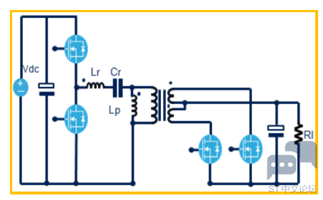

$ z. A* _! e1 l- a7 L 为了减小开关时的交叠,人们提出了零电流开关(ZCS)和零电压开关(ZVS)两种软开关的方法。对于 ZCS:使开关管的电流在开通时保持在零,在关断前使电流降到零。对于 ZVS:使开关管的电压在开通前降到零,在关断时保持为零。& I% _& }/ ~3 |; M, \! S ]& A 9 L9 \/ \! j6 B: Z a) H* R! S 实际应用中一般是在变压器源边 ZVS 打开,而在副边进行二次同步整流(SR--synchronous rectification)的 ZCS 的关闭操作,下图为 LLC + SR 基本硬件构图:! h3 z7 d) p& R# R # k0 G% s6 b" r) s3 L9 Y
# @( V# J' }9 M 电感 Lr,变压器电感 Lm,电容 Cr 构成 LLC 网络。 重载工作时谐振频率:: F1 v6 N; z+ @
0 i7 T; E. k! p. C/ |; c" S 轻载工作时谐振频率:8 e3 N( Z5 \; g' ^( f" M9 l% p

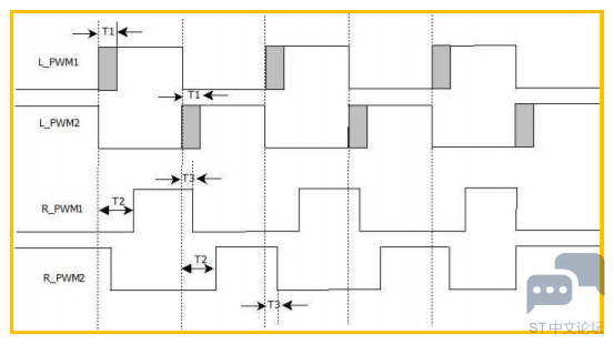

控制波形 在变压器源边根据电路参数设定固定的死区时间,副边延迟时间则根据实际电路以及频率进行实时调整。 MOSFET 端控制波形如下:+ Y }7 t3 B! j; t. q2 p+ Q

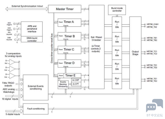

STM32F334 的 STM32F334 的 HRTIM 简介& P( A; `! d- v6 g* O STM32F334 内部集成高精度 Timer(HRTIMER),时钟频率最高达到 4.6GHz,同时各种波形控制机制,可以灵活配置波形产生,5 路 Timer 单元,每个上面可以产生互补输出或者单独的 PWM,同时可以使用 Master Timer 进行同步操作,各种Fault 产生机制快速终止输出,下图为 HRTIMER 框图:8 s; U2 W4 s3 J3 \
0 }3 W: O1 P: R! p3 l e' V 如何产生波形以及机制 如何产生波形以及机制 Timer A 互补输出(两路波形)作为变压器源边 PWM 波形,死区时间根据电路参数调整,Timer B 其中一路波形作为SR 控制输出 1,Timer C 其中一路波形作为 SR 控制输出 2;具体操作如下: 设定 Master Timer 做为 Timer A,B,C 的同步信号( H) T2 `8 ^9 g$ C* U) i" g# Y
设定 Timer A 两路互补输出,死区时间可调,本例中死区时间为 T11 {4 Q+ s4 Y- Q& T! Y; m- ]# Y# x
设定 Timer A 的 Set 源为 TIMERA_Compare1, Reset 源是 Master Timer 周期事件8 U; l- ?: P# d1 ~9 ?
设定 Timer B 为单路输出,Set 源为 TIMERB_Compare1,Reset 源是 TIMERB_Compare2
设定 Timer C 为单路输出,Set 源为 TIMERC_Compare1,Reset 源是 TIMERC_Compare2 设定 TIMERB_Compare1 数据为半周期数据(Half period)+ T2,TIMERB_Compare2 数据为 T33 {: Q' p; K0 T
设定 TIMERC_Compare1 数据为 T2,TIMERB_Compare2 数据为半周期数据(Half period)+ T3# \& Z' b, E# t9 D4 `; ~6 D
