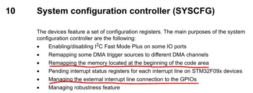

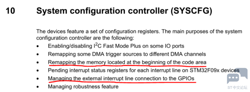

还有很多的例子,就不一一列出了。总之是为了简单的把一个外设或者是寄存器的值恢复到出厂设置,就可以通过调用两次这个函数来做到(比一个一个位清除要来的快),但是如果单独的只是调用了一次,比如客户代码中的情况,那么就是时钟被关闭了(这个可以简单的通过一个 GPIO 来测试,我已经测试过了,只要单独的设置上这个位,那么这个外设就肯定不工作了,无论你是不是开启这个外设的时钟在 RCC_ AHBENR 中),所以这个寄存器该起到的效果都没有了。关于RCC_APB2PeriphClockCmd()这个函数就很简单了,只是打开对应外设的时钟而已,就不说了. 其次,我们再来看看这个 SYSCFG 寄存器,为啥没有时钟了,它看起来好像也在工作呢?& u: B O2 A/ k1 g! c0 R
看看画红线的地方就行了,他是用来重映射内存地址和管理外部中断连接到 GPIO 的。在默认的时候,这个寄存器的时钟是关闭的,所以默认都是从 Flash 的起始地址开始运行,外部中断也都连接到 GPIOA 上,只有需要修改的时候我们才会去开启这个寄存器的时钟,并做对应的修改。 这也就是解释了,为什么客户有的 GPIO 是好使的(GPIOA 是 OK 的),有些 GPIO是不好使的(GPIOB 上的就不好使).6 W B( ^! g- q9 ?! t 6 @) \5 g' x2 U- |5 n 总结: 根本原因是应用代码中 API 调用错误,一般客户在自己建立工程的时候,又不是很了解如何在开始的时候去设置这个地方造成的。需要以后的工程师在参考 AN4065 中注意一下这个地方. / e( K/ A3 X/ T1 x( Q1 I8 t+ o 4 ]9 n0 F. D+ Q# d |
