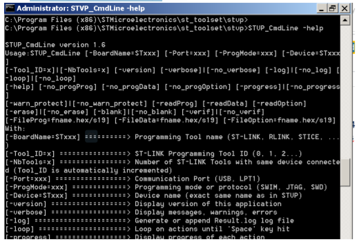

+ r8 |* L+ ?) l4 y9 o8 }2 R1、参考 STVP_CmdLine –help 页面
. [% e' b  a# ]6 ]# N) t
/ ?. p( n( v2 a8 ^# M: X- x0 m4 M U_}(SUIWSD~8}KT}]69`$KQ.png 0 j" k5 N* I# E* S* }2 j: t
