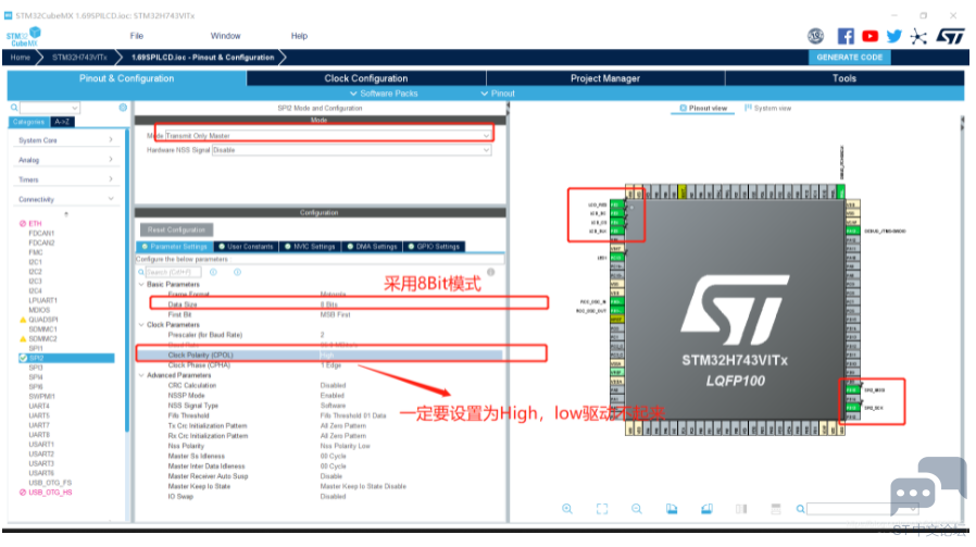

一、CubeMX配置5 W3 Z( v% t" ?: ^* ?
& J' R6 @: A( a, F
; v/ a( P% t+ X) c, S' l" f- h) @8 @4 ^  W0 D
引脚说明如下:
# F; L( J! J' I3 ^# h) ^: S  X3 w: r$ ]+ f3 @
●LCD_RES:lcd复位引脚
" v5 n3 W3 |: y( t7 p2 A) u●LCD_BLK:背光控制,直接IO驱动高低& O( \! @& g+ o/ p3 L+ a+ G
●LCD_DC:LCD命令或数据选择引脚
$ x3 H& ^' n" W" g( b/ j●LCD_CS :LCD写使能/ A, L% ?5 x6 x( b0 h' B4 F0 V/ f& w
7 B4 |- Q, ?' _0 A) ?- [: a
以上四个引脚随便查下资料就清楚了。/ [0 t4 t8 X6 J9 h

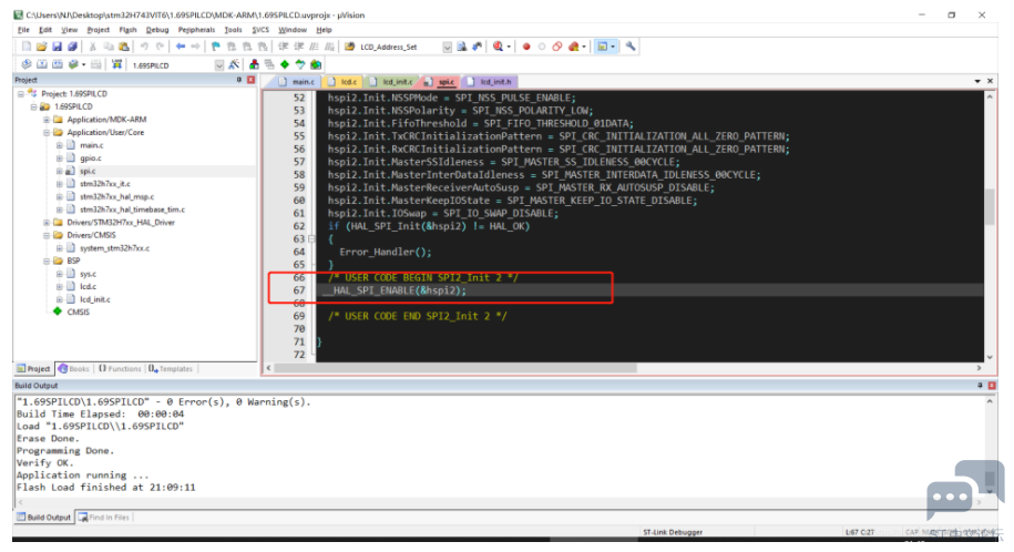

这里需要注意的一个地方! [: J! M' j% Q
Cubemx生成工程模板后需要手动使能SPI,否则的话最底层的向SPI发送数据都不起作用肯定是驱动不起来的
0 e) c; j% `8 V$ o8 b: n
2 N( R8 L! q( G5 @' s加上下图所示使能:( k! ?& n* o6 C; R0 \) h
9K}~GVTG[L3Y91P`483Q.png 5 {! ^- B* w9 U, f; L1 q
$ Q9 p: F! X/ ]* b* a
另外,只需要将向LCD发送数据的函数内容改为采用硬件SPI发送的即可。
