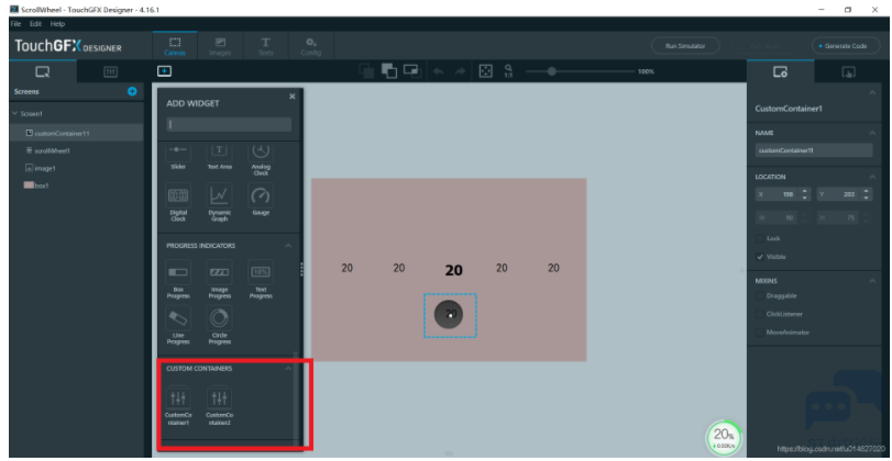

一、界面布局以及资源添加
  T' i$ R5 W$ E2 o* r" ?! A2 z1、创建自定义控件

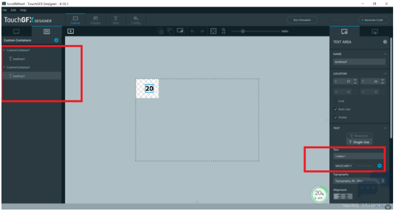

  I9 O7 [5 @" c这里解释一下为什么要创建两个自定义控件:因为Scroll Wheel控件中有可以指定item选中和不选中时的样式。正好是我们最终需要实现的样式,所以我们在这要建两种样式。/ F" `4 ]* A) E& s7 r
不选中的item样式
, H& i/ v8 E4 a7 a" @0 ?+ p& G# b9 g5 f
C)3LW]93J])8J4(E[GWR]OK.png % F: t0 t5 h; g* s% T3 _- ~
7 e- K6 S4 U- b' T  o1 k选中的item样式
' F" X$ H8 o5 N+ N& |. S- j
7 W" S+ A- H. |9 [( V0 l
TC1QBK(BQN1UR(DELS{6H1V.png 5 s. U, Z7 t. u3 C* e/ k

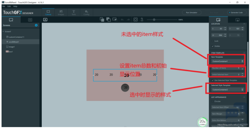

: ^/ u; |8 @! U+ o' L% A3、Scroll Wheel关键参数设置
( H2 s  j& a- C" o
" B4 ^! s) L0 C0 o3 i$ i1 r- v  ?7 Y4 p  ~" k
备注: 为了方便演示,本工程的背景图直接用的touchgfx界面里自带的图片。

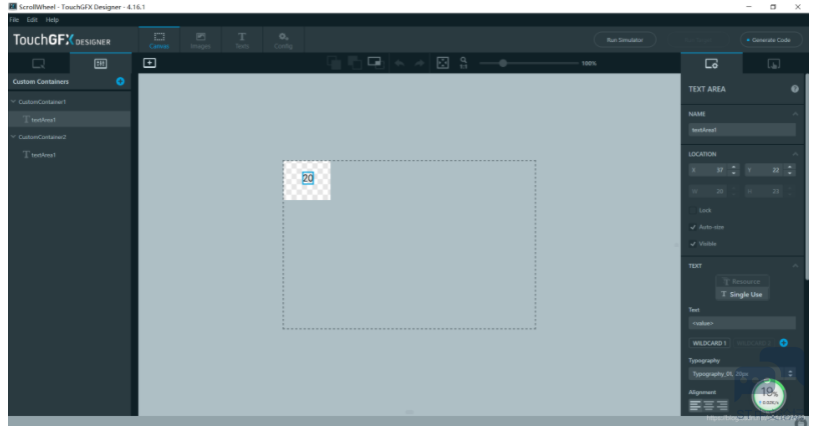

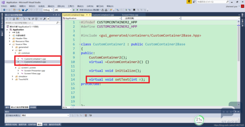

+ c7 e. y$ A/ _# u1、自定义控件设置文本
' R: N! g' ]& u9 A& S9 y
两个自定义控件内都要实现,这里只列出一个。2 B5 F+ n1 C1 F  m5 d

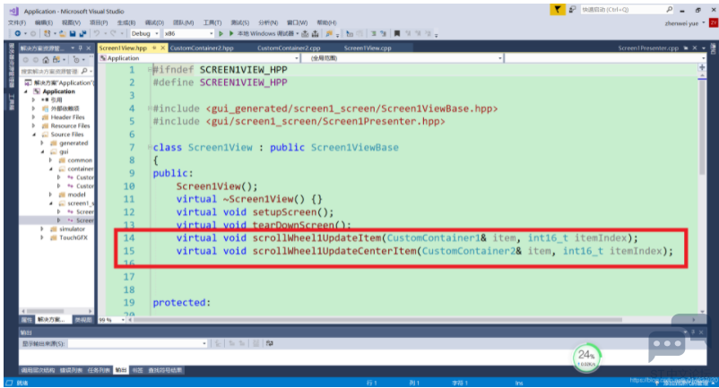

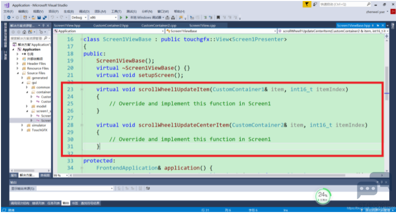

2、实现Scroll Wheel自带的更新虚函数
7 ?( z: d5 Z. \& D下图是Scroll Wheel组件自带的虚函数
, a" ]. n; L1 F" C- j: I
& M" \2 c2 H' U( h, F' z% W4 Z  M/ S+ I) w+ f; i0 n& i

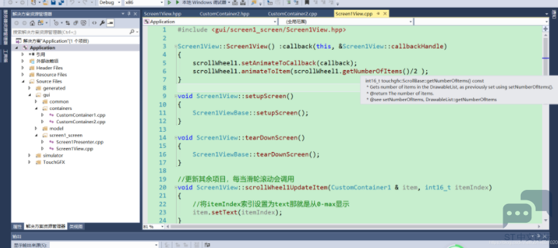

将其拷贝到Screen1View.h文件中,并在.c文件中实现2 t" R" I) H* G
% ~1 g: l( |% C% I9 V G_C%P7T8IQCBR_@~1M6H6(0.png 7 x) p9 a, p: ~/ X* Z
: J; T$ f1 K! O

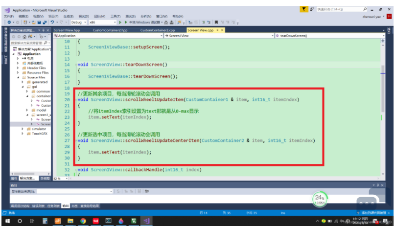

        实现后的代码如下
, P9 a/ K9 n" |5 a5 K* Q) e1 @! X$ T0 p
! w/ w/ X6 H6 h/ f% P3 m) `% h7 w
