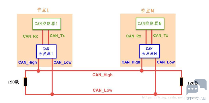

CAN物理层的形式主要分为闭环总线及开环总线网络两种,一个适合于高速通讯,一个适合于远距离通讯。CAN闭环通讯网络是一种遵循ISO11898标准的高速、短距离网络,它的总线最大长度为40m,通信速度最高为1Mbps,总线的两端各要求有一个
0 v8 j0 I8 n$ V2 \5 Y$ I
+ m( Z% [# Y2 J4 q5 \“120欧”的电阻来做阻抗匹配,以减少回波反射。
% M! ~, b/ l+ }$ z5 b5 G  X

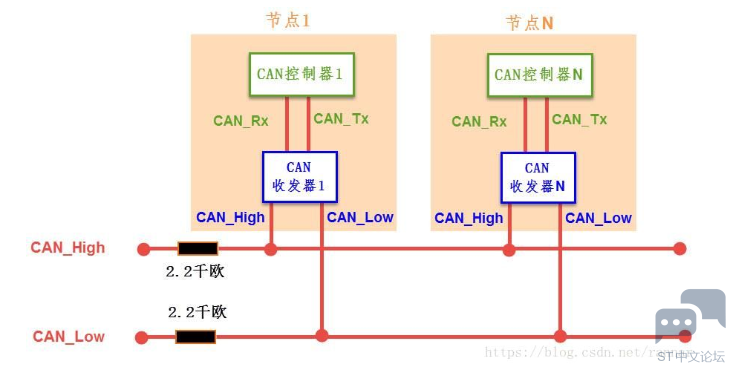

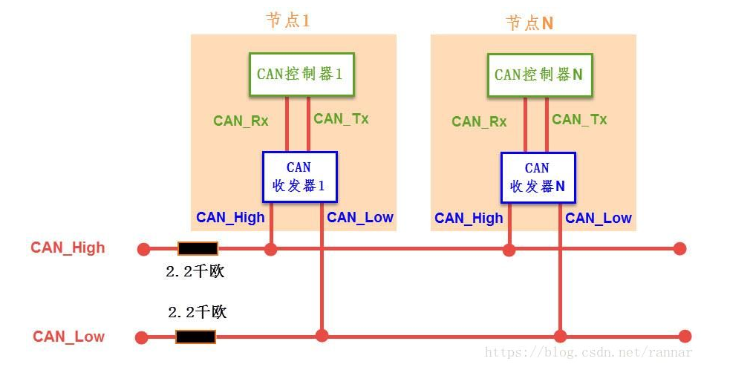

& u5 n- Q  Z) m, x, ECAN开环总线网络是遵循ISO11519-2标准的低速、远距离网络,它的最大传输距离为1km,最高通讯速率为125kbps,两根总线是独立的、不形成闭环,要求每根总线上各串联有一个“2.2千欧”的电阻。
3 {0 T, o5 D* C- R7 X! u2 V6 ~5 p; N  F& x2 a: b

CAN通讯节点由一个CAN控制器及CAN收发器组成,控制器与收发器之间通过CAN_Tx及CAN_Rx信号线相连,收发器与CAN总线之间使用CAN_High及CAN_Low信号线相连。其中CAN_Tx及CAN_Rx使用普通的类似TTL逻辑信号,而CAN_High及CAN_Low是一对差分信号线,使用比较特别的差分信号。当CAN节点需要发送数据时,控制器把要发送的二进制编码通过CAN_Tx线发送到收发器,然后由收发器把这个普通的逻辑电平信号转化成差分信号,通过差分线CAN_High和CAN_Low线输出到CAN总线网络。而通过收发器接收总线上的数据到控制器时,则是相反的过程,收发器把总线上收到的CAN_High及CAN_Low信号转化成普通的逻辑电平信号,通过CAN_Rx输出到控制器中。

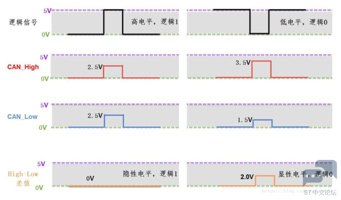

CAN协议中的差分信号3 ?9 }0 Q' P( H, g
3 w9 ~' {; D/ [( f( ?, Z, c# B- y" FCAN协议中对它使用的CAN_High及CAN_Low表示的差分信号做了规定。以高速CAN协议为例,当表示逻辑1时(隐性电平),CAN_High和CAN_Low线上的电压均为2.5v,即它们的电压差V H -V L =0V;而表示逻辑0时(显性电平),CAN_High的电平为3.5V,CAN_Low线的电平为1.5V,即它们的电压差为V H -V L =2V。

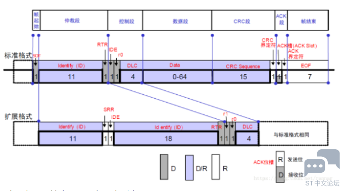

) g2 D# u& s4 N; wCAN总线的数据通信是以数据帧的格式进行的,而数据帧又是由位场组成的,其中每一个位又被划分为四段.即SS(SYNC SEG),PTS(PROP SEG--传播时间段),PBS1(PHASE SEG1--相位缓冲段1),PBS2(PHASE SEG1--相位缓冲段2).1 m; t( S  P2 n( g% A8 t0 @
* G) W8 ~) ?+ Y' x
数据帧的结构图:
/ N% ?8 f. t3 \; c$ I' m- i6 ~& R/ K
S6UF)GK2RRK{}`BL81DN.png " a5 ~0 p1 t. O+ `  V% y
1 t& f' |' K" j- L) @/ X: W- C% o图中D表示显性电平,R表示隐形电平.
' o$ C% t* v- `, _% a0 ?3 N( G; U5 a' `* G, T
0 B4 Q0 z+ r3 \, x3 i" \7 A+ c# `  ~. H( N
基本ID,禁止高7位都为隐性,即不能:ID=1111111XXXX。$ X2 Y, |9 m8 C& @. {
! [0 u9 c* b* g! `+ R$ E; iRTR,远程请求位。0,数据帧;1, 远程帧;1 c9 Q7 [1 Y1 W/ |2 c7 p6 N
+ k: k) p* m7 V$ N0 s5 ]; K
SRR,替代远程请求位。设置为1(隐性电平);
+ J2 _! w, L/ d4 ?' k! d5 d- w! A) ~1 @' o) G; \
IDE,标识符选择位。0,标准标识符;1,扩展标识符;
) l) Z( p$ p, a0 W; A+ @$ |
& z+ ^% _/ n5 ~$ ^( y8 Gr0,r1:保留位。必须以显现电平发送,但是接收可以是隐性电平。/ D. O: w& j* p, |. Q, l' d+ s
( I/ j3 {- O* E; KDLC:数据长度码。0~8,表示发送/接收的数据长度(字节)。2 L9 _- _7 b" z7 V
* P, D* P) N% h- [. J; b8 K/ D8 eIDE,标识符选择位。0,标准标识符;1,扩展标识符;
/ |: N) f# |' g- `3 j$ U# s$ j+ b# k) m' o  q* H; D
2 k; g1 u8 v3 |# Z8 i3 N, S5 O6 _% s2 ]6 W

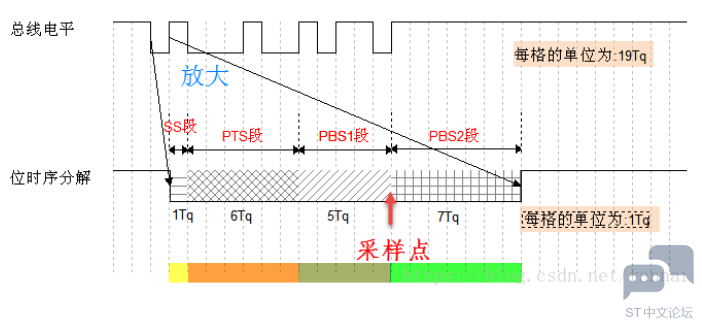

位时序分解
1 @$ b1 Z6 F/ H' \' F
# D" d' a% R9 }! ?/ h$ K为了实现位同步,CAN协议把每一个数据位的时序分解成SS段、PTS段、PBS1段、PBS2段,这四段的长度加起来即为一个CAN数据位的长度。分解后最小的时间单位是Tq,而一个完整的位由8~25个Tq组成。

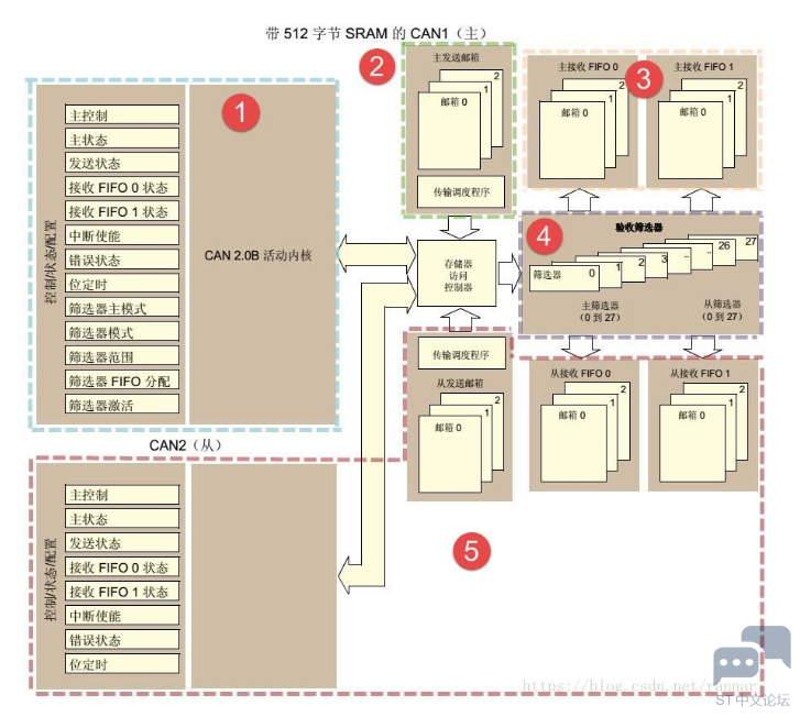

" C) `" F% m( @4 ]6 mSTM32中的CAN接口
( u8 y1 i1 b$ x' n
/ g4 P6 J% {$ ^STM32的芯片中具有bxCAN控制器 (Basic Extended CAN),它支持CAN协议2.0A和2.0B标准。该CAN控制器支持最高的通讯速率为1Mb/s;可以自动地接收和发送CAN报文,支持使用标准ID和扩展ID的报文;外设中具有3个发送邮箱,发送报文的优先级可以使用软件控制,还可以记录发送的时间;具有2个3级深度的接收FIFO,可使用过滤功能只接收或不接收某些ID号的报文;可配置成自动重发;不支持使用DMA进行数据收发。
* [( D! k3 u: J5 U4 ]
0 B/ s( B1 D0 u7 t1 h, N I@749X1@25IBIKX8HHSFJ)Q.png
  v+ Q' E/ F% r0 {- N$ l$ M' w) }' g, ^. W2 r
1. CAN控制内核
; k: {: q- q2 A, Q( m( h2. CAN发送邮箱
& d0 r4 c/ \  v- _# c: t3. CAN接收FIFO
) ]/ X( S0 y& o) p, z9 b2 H4. 验收筛选器
% V& E$ Q4 W7 v' L9 U" h1 i+ ?- ?& I& _4 t( g, S; d- S/ S' v
STM32有两组CAN控制器,其中CAN1是主设备,框图中的“存储访问控制器”是由CAN1控制的,CAN2无法直接访问存储区域,所以使用CAN2的时候必须使能CAN1外设的时钟。( J# r' |) s: f$ g0 B) Q

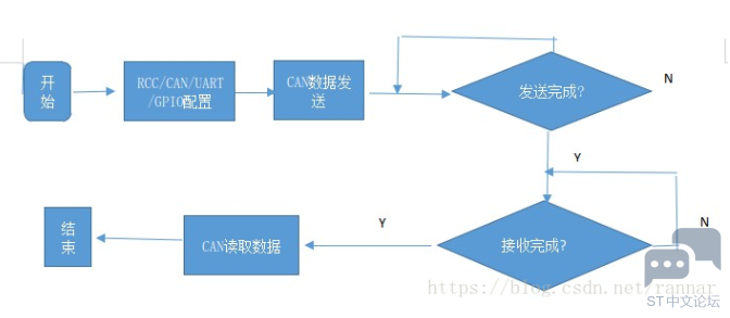

本文的实验设计将利用STM32 的bxCAN控制器的环回工作模式,实现bxCAN控制器的自收发过程,并使用串口设备跟踪监视数据收发情况。
; ^0 h: o$ Z( F* o1 M
8 g9 w& w3 P  T2 b. l程序流程如下图
+ Z* g! f4 T( ~+ z
, }; L9 j& y- k( {. y4 D) w3 W
O5OHNBE3)4RR3)7H)TCQZ2C.png % H& O" b2 L# F. x2 G
3 t4 `) t: z3 @9 \: K

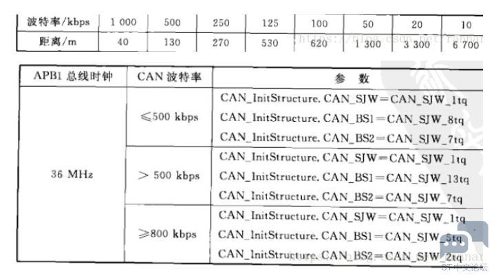

4 M( q' [* r$ N# H  |计算波特率是任何一种总线的zhon重要内容之一,CAN总线也不例外.从STM32微控制器的官方参考手册里可以查找到关于CAN波特率的计算公式如下.
2 V+ k. u+ j  b: V& p1 C  A" \: u$ N# n  c- t7 I& ~$ n9 }0 E+ |
通过配置位时序寄存器CAN_BTR的TS1[3:0]及TS2[2:0]寄存器位设定BS1及BS2段的长度后,就可以确定每个CAN数据位的时间:4 K  I. t3 v3 i  G& i; j
1 n# X/ e4 D6 V  K$ W
BS1段时间:( B0 t3 t. W, Y7 W8 M5 G
- N! V0 j( o! q: [: h$ |T S1 =Tq x (TS1[3:0] + 1),
) j3 L! k- b: t* `  N4 o/ k
/ A) @1 v; `2 N/ |' |) MBS2段时间:. {% u0 |& d- x3 [, p6 n
4 b9 u9 a  m% U% JT S2 = Tq x (TS2[2:0] + 1),
$ ~* c  K& \) v2 Y" u! e6 E/ r5 _6 n0 P7 O3 S! I0 k  ^
一个数据位的时间:; u: k# Z" ]' p3 u; r$ o: _
' y% ^1 W& m; ~
T 1bit =1Tq+T S1 +T S2 =1+ (TS1[3:0] + 1)+ (TS2[2:0] + 1)= N Tq8 _& p" f- l8 _3 H( B3 ^! E& d
+ g$ B1 z$ |4 U/ X9 G( \: d4 H其中单个时间片的长度Tq与CAN外设的所挂载的时钟总线及分频器配置有关,CAN1和CAN2外设都是挂载在APB1总线上的,而位时序寄存器CAN_BTR中的BRP[9:0]寄存器位可以设置CAN外设时钟的分频值 ,所以:) w' A/ I, u; u% p$ g1 A. L
" c! R! I2 u; P. HTq = (BRP[9:0]+1) x T PCLK
& O9 U) h& [# p
0 T' H. T0 l2 c其中的PCLK指APB1时钟,默认值为36MHz。# v. g7 W6 N* x) g5 [
7 Y( _8 p0 D# v. H, x最终可以计算出CAN通讯的波特率:
* r" J' D+ i" o/ u8 S
8 [: x0 f' ]; O4 n: ^6 y4 |- oBaudRate = 1/N Tq
# c! G. V6 V7 j; u( T" o' _5 e: H" |0 {% k, r+ p5 x& j, D6 g3 E
程序设计要点中强调的三个重要参数,其实是can总线物理层中所要求的位时序。共三个阶段,分别为SJW,BS1和BS2阶段,这三个阶段的时间长度都是以长度为tq的时间单元为单位的。这样可以逐步计算出CAN总线的波特率。因此要点提示中所要求的参数,实际上将CAN的波特率设置为450kdps。3 w2 R  [! t4 i# U% R

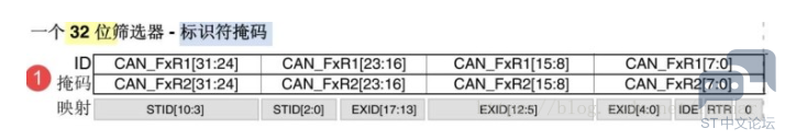

# {6 l  s# K* I& s. w3 W" Mstm32的CAN控制器,提供14个过滤器。可以设置为屏蔽模式和列表模式对can总线上的报文进行过滤。当节点希望接收到一种报文时。可以用屏蔽位模式对can总线上的报文进行过滤。反之,当节点希望接受到单一类型报文时。则应该配置为列表模式。本机程序中使用了32位的屏蔽位模式。
: [; g' L+ f( {' l4 h& \, i9 q/ z9 m2 p/ @  W% U% p
下面仅对这种模式进行解析。can控制器的每个过滤器都具备一个寄存器。称为屏蔽寄存器。其中标识符寄存器的每一位都有屏蔽寄存器的每一位所对应。事实上,这也对应着can数据。事实上,这也对应着看标准数据帧中的标识符段。
' y( m$ s& c: R* w: Y: C- |! K6 J% C+ T# F/ e2 v
如下图所示。+ Z( {$ ]8 ]- d
3 j- H  ~9 X( h  M4 v$ Y
5 ~1 |- r5 O8 k. x3 q$ c此处重点在于屏蔽寄存器的作用。通过查阅stm32微控制器参考文档可以知道。当过滤器工作在屏蔽模式下时。屏蔽寄存器被置为1的每一位都要求can接收到的数据帧标识符段必须和对应的接收缓冲区标识位相同。否则予以滤除。以本程序为例。要点中要求将节点接收缓冲标识符配置为0x00AA0000。过滤器屏蔽标识符为0x00FF0000。7 o# ~! X2 q" @+ \+ S7 c
0 N7 n) o% C2 F: ], U4 q; P该节点接收到的数据帧的标识符段的位[23:16],必须和接收缓冲区标识符中的[23:16]匹配。否则予以滤除。但若满足了这一条件而即便如下的位不匹配。则该数据帧仍不会被滤除。正如本程序而言。即can接口仅仅接收标识符段的位[23:16]为0xAA的数据帧.5 ~& d. i  {% J" ]  E( _1 r

  42. CAN_FilterInitTypeDef  CAN_FilterInitStructure;
    & D; z7 ?( g$ S% B' a
  43. 6 N5 S* H; B, v5 |
  44. CAN_DeInit(CAN1);1 Y- }, ]7 I/ l. `6 C
  45. $ p; q0 Y# @; v+ ?) J& ?1 ?1 O
  46. CAN_StructInit(&CAN_InitStructure);; H% |/ L, o& c& C8 I* R
  47. CAN_InitStructure.CAN_TTCM=DISABLE;9 f# v5 [1 W. z( }
  48. CAN_InitStructure.CAN_ABOM=DISABLE;
    ; ~( r. ?0 d, ]. M
  49. CAN_InitStructure.CAN_AWUM=DISABLE;
    & Y+ X8 u, U# u# q
  50. CAN_InitStructure.CAN_NART=DISABLE;
    4 D3 l. R/ O- u9 d! r& b
  51. CAN_InitStructure.CAN_RFIM=DISABLE;" `6 N/ y6 h3 E0 V/ k& ?
  52. CAN_InitStructure.CAN_TXFP=DISABLE;& A5 d4 i1 W  y1 T6 u) E
  53. 7 P, q* f* ^. ^  E
  54. CAN_InitStructure.CAN_Mode=CAN_Mode_LoopBack;0 J" M- e  B- R4 m
  55. CAN_InitStructure.CAN_SJW=CAN_SJW_1tq;; \- Q$ Q- C& k# U6 F! L8 r
  56. CAN_InitStructure.CAN_BS1=CAN_BS1_8tq;
    ; t0 P! G6 O' L, Q: e; H
  57. CAN_InitStructure.CAN_BS2=CAN_BS2_7tq;
    ; L: t( R$ Z: a' v9 C0 t
  58. 7 W9 ~4 D" ]1 |
  59. CAN_InitStructure.CAN_Prescaler=5;# t; p$ W' g! A) P
  60. CAN_Init(CAN1,&CAN_InitStructure);) h* @. F- x, g1 n: m8 R$ `& }
  61. - \, ]+ X; N+ y- R
  62. CAN_FilterInitStructure.CAN_FilterNumber=0;
    8 [- C4 Q6 N1 T  K6 N6 b$ i: h
  63. CAN_FilterInitStructure.CAN_FilterMode=CAN_FilterMode_IdMask;
    $ R6 w* }) _; x& {( N5 k  r4 G* n
  64. CAN_FilterInitStructure.CAN_FilterScale=CAN_FilterScale_32bit;
    * `' z% {6 \1 y, Y( o
  65. CAN_FilterInitStructure.CAN_FilterIdHigh=0x00AA<<3;
    + d) t6 d  L- V6 t$ G
  66. CAN_FilterInitStructure.CAN_FilterIdLow=0x0000;
    . s0 n" V) m! N5 W9 j
  67. CAN_FilterInitStructure.CAN_FilterMaskIdHigh=0x00FF<<3;
    : S2 F( N, N! @2 M) u2 J
  68. CAN_FilterInitStructure.CAN_FilterMaskIdLow=0x0000;
    ! P0 {/ p$ [1 ?+ H8 N1 `
  69. CAN_FilterInitStructure.CAN_FilterFIFOAssignment=0;7 ~* c0 d- {& b2 L4 W( @1 ^
  70. CAN_FilterInitStructure.CAN_FilterActivation=ENABLE;% e& c& n# @4 X" J0 M/ z
  71. CAN_FilterInit(&CAN_FilterInitStructure);
    ( p5 {, x) g  T4 s0 R# O
  72. ' O7 O8 J( z3 y! c9 t% v
  73. }

  75. void main(void)/ Q/ K: A9 ?4 d/ U4 n
  76. {
    6 L$ Z# ?( V6 Z$ V
  77. u8 TransmitMailbox=0;
    0 Z9 I4 ~0 o$ c' H0 E$ r* P: \
  78. CanTxMsg   TxMessage;1 b3 ^2 v- B+ x9 O1 ]! K
  79. CanRxMsg   RxMessage;* }6 b0 n4 K1 q3 r) K- W& _
  80. RCC_Config();
    ! f$ Y5 {8 B! f1 e
  81. GPIO_for_can_and_uart_Config();
    : A* l6 x4 ]# Q7 ?3 A0 o
  82. USART_Config();8 G0 Q. N+ L" q1 q  P- T1 L; M
  83. Can_Config();  F# v* B: D6 W
  84. 1 Z3 @: }8 \1 \7 m0 K+ D- M
  85. TxMessage.ExtId=0x00aa0000;
    $ o& l  c8 \5 ~. E( @6 p& ?
  86. TxMessage.RTR=CAN_RTR_Data;8 q( S) {2 _3 w: {8 W
  87. TxMessage.IDE=CAN_ID_EXT;
      e& @2 c! c4 C, w. w
  88. TxMessage.DLC=8;; g8 Z! d( t7 d. D; W' y
  89. TxMessage.Data[0]=0x00;0 I9 S$ q' x3 Z( a! s
  90. TxMessage.Data[1]=0x12;5 f/ ^9 i% i' T
  91. TxMessage.Data[2]=0x34;: Q5 [, [; ?" n, s; ^3 A4 U; ~5 g
  92. TxMessage.Data[3]=0x56;
    4 [  {5 B0 C  q) m) R7 x8 m( R
  93. TxMessage.Data[4]=0x78;
    6 g% h7 ~/ q, ~- Q
  94. TxMessage.Data[5]=0xab;7 R& F8 p- I$ ]- I$ h! ]5 o
  95. TxMessage.Data[6]=0xcd;9 C( @; w; I, S0 ?* t7 I! E1 e2 c. Q
  96. TxMessage.Data[7]=0xef;! \" L0 o0 E/ T! h& h+ z
  97. 2 q8 q( u, o% D0 Y7 x% o. Y  l
  98. TransmitMailbox=CAN_Transmit(CAN1,&TxMessage);
    : F2 O) Z& n4 n0 P) R
  99. while((CAN_TransmitStatus(CAN1,TransmitMailbox))!=CANTXOK);
    ! v! p7 m" k3 u' p8 e6 F
  100. printf("rnThe CAN has send data :0x%x,0x%x,0x%x,0x%x,0x%x,0x%x,0x%x,0x%x,rn",8 Z  {8 H: e3 _
  101. TxMessage.Data[0],TxMessage.Data[1],TxMessage.Data[2],TxMessage.Data[3],
    2 f5 Q  w6 `7 O. k# @7 ?4 y* T3 }
  102. TxMessage.Data[4],TxMessage.Data[5],TxMessage.Data[6],TxMessage.Data[7],);
    , c3 X2 P" ~/ Y& W7 W, d
  103. ) A$ `. p! p/ B* Y
  104. while((CAN_MessagePending(CAN1,CAN_FIFO0)==0));# g$ x# B$ x' y# R- l  x) D
  105. 9 `6 ~7 A% V' p5 Y
  106. RxMessage.StdId=0x00;
    & v. l* U$ k3 H3 X0 m
  107. RxMessage.IDE=CAN_ID_EXT;
    8 o& j5 Y" ?5 x  o8 J) d
  108. RxMessage.DLC=0;1 N+ @$ ?! o: \8 Y1 e' ?+ P. x, \
  109. RxMessage.Data[0]=0x00;
    " V9 c, {8 S5 w; S% K/ \( `+ }4 \* t
  110. RxMessage.Data[1]=0x12;8 x0 j1 P; f' c# i6 R
  111. RxMessage.Data[2]=0x34;
    7 \4 d7 E* h; t! u! w
  112. RxMessage.Data[3]=0x56;
      X6 R9 g' r" B, M
  113. RxMessage.Data[4]=0x78;
    $ u7 {) U  f  B  b1 l
  114. RxMessage.Data[5]=0xab;& ?2 R! r2 x2 E
  115. RxMessage.Data[6]=0xcd;
    - K8 J4 K: ~$ o, ^2 K5 I
  116. RxMessage.Data[7]=0xef;6 x. p- u+ f3 }/ c' D
  117. # d  ~5 u. p. N! n9 u2 w
  118. CAN_Receive(CAN1,CAN_FIFO0,&RxMessage);
    ; D! u% E5 J; k3 B' z2 L; B
  119. printf("rnThe CAN has received data :0x%x,0x%x,0x%x,0x%x,0x%x,0x%x,0x%x,0x%x,rn",6 g9 b# g/ U4 u' |! ^3 i/ `
  120. RxMessage.Data[0],RxMessage.Data[1],RxMessage.Data[2],RxMessage.Data[3],% ?' H( }+ v& u. Y
  121. RxMessage.Data[4],RxMessage.Data[5],RxMessage.Data[6],RxMessage.Data[7],);9 Z9 r  K3 x$ q# H: M& w
  122. while(1);
    " {$ Y+ }6 l1 y" N7 c" `+ b8 @. W: S" g
  123. 4 t' h6 ^7 S' r7 Y# Y
  124. , O% C/ t8 n: M0 l
  125. }
