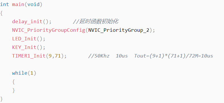

  1. int main(void)
    9 j7 Y' o( X1 O/ m/ [+ G$ m
  2. {    4 ^1 d5 b7 a4 |( [# H! L
  3.     delay_init();       //延时函数初始化
    7 C) U7 M+ b% N) p0 F. f, \* _4 v
  4.     NVIC_PriorityGroupConfig(NVIC_PriorityGroup_2);
      O1 i( ]5 }1 P5 Z3 |; I
  5.     LED_Init();
    8 q2 B. R! l6 B8 _" R( H" @
  6.     KEY_Init();
    ) Y) |& D! d' ~1 P+ Y. b8 Z
  7.     TIMER1_Init(9,71);                 //50Khz  10us  Tout=(9+1)*(71+1)/72M=10us4 o' C/ a9 v  f9 {) N
  8. 5 m! V$ \  ]& `  {" f1 A
  9.     while(1)
    ) u( c+ [5 S" d% u
  10.     {       0 ^' y1 a' B5 Q
  11.     }
    , }6 h7 j; x7 K
  12. }
  s( g  W) r! w1 J( v  在主程序中初始化定时器,这里设置定时器周期值为9,分频值为71,计算出来的定时器周期为10us。在中断函数中让LED灯取反,通过示波器观察就可以看到,LED等每隔10us电平就会变化一次。
