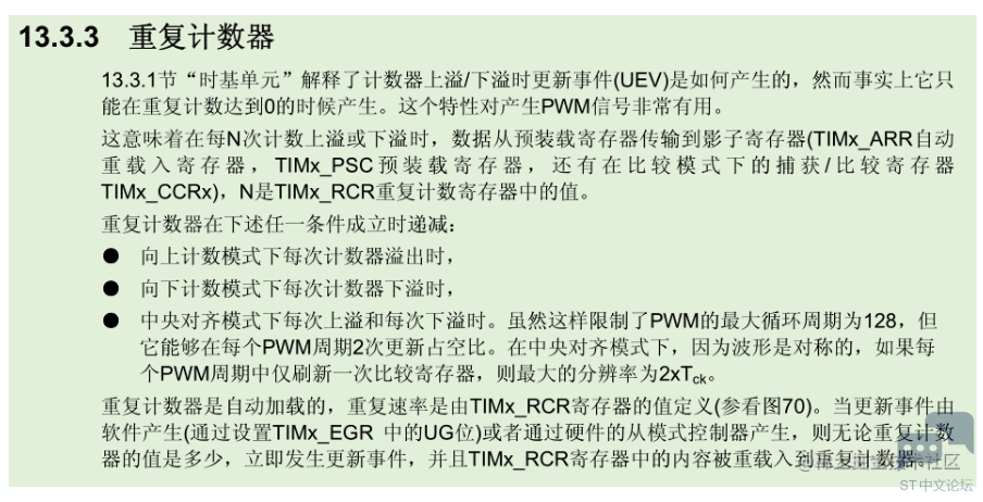

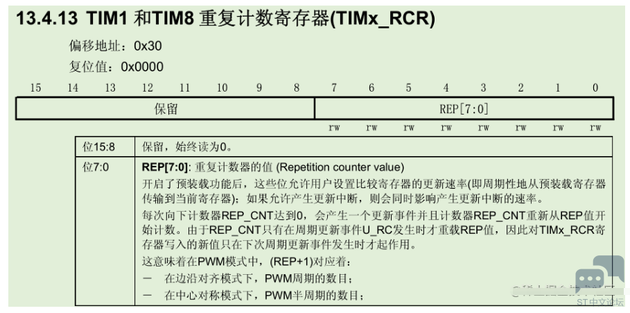

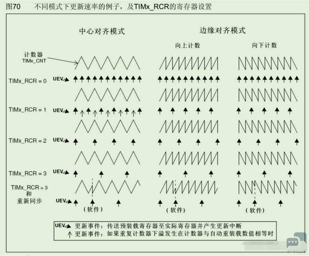

  在方法一中是通过代码自己统计ARR的装载次数,而单片机内部也自带了这个功能,方法二中就直接使用这个系统自带的功能。这个功能就是重复计数器。
  V7 B) q% w' I/ `$ b; r& Q1 L/ ]; W% Y: W3 v
, i- Z  J% }+ p: p3 W! A
; C/ r$ a% W1 z 1SI3F2WHR}Y3J8[I8KSBS.png 0 w8 c- h4 ~4 x6 V& F8 B2 S1 ~
( u1 b* h( o6 Z2 Q8 V5 S  B' Z9 K; A& @7 |: F0 O! u
  在初始化时将要输出的脉冲个数写入到重复计数器中,这样系统就会自动统计输出PWM的脉冲个数,当输出脉冲个数完成后就会自动停止PWM输出。: f4 `3 a7 h4 W3 s$ p, j$ {$ R

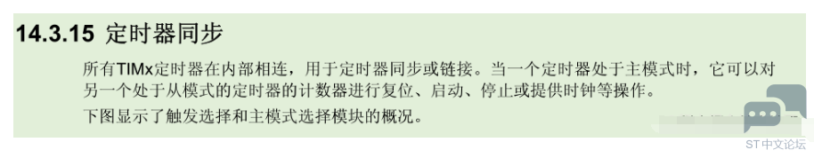

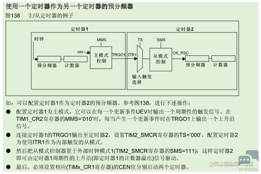

: u7 i0 @: V) P6 v5 m0 f! }/ @" X  方法三使用了系统自带的定时器同步功能,也就是定时器1输出PWM波,然后将定时器1的输出同步到定时器2上,然后通过定时器2的计数器给定时器1输出的脉冲计数,当计数值等于指定值时,关闭定时器1的输出。0 L& l1 Q' y: w' Q! ]) t- |
/ O; N+ |! ~8 B$ g# y7 G. W% @+ _- D
& Z5 K, j% j  o; w: f% }
8 b  [% [( J! _2 j M5SVPO4K]KG3Z`EXGJVKV.png $ ~' S+ b$ ^" H/ P3 }$ ~
0 d2 U) @! L- W! d4 ?
  定时器1设置为主模式,定时器2设置为从模式。将定时器1的PWM输出作为定时器2的时钟。这样设置定时器2的频率值,也就相当于设置的是定时器1的脉冲输出个数。1 a* R. S9 A, o0 y
