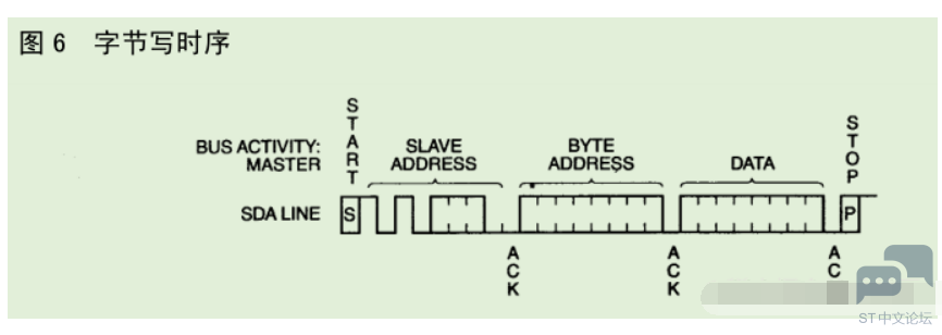

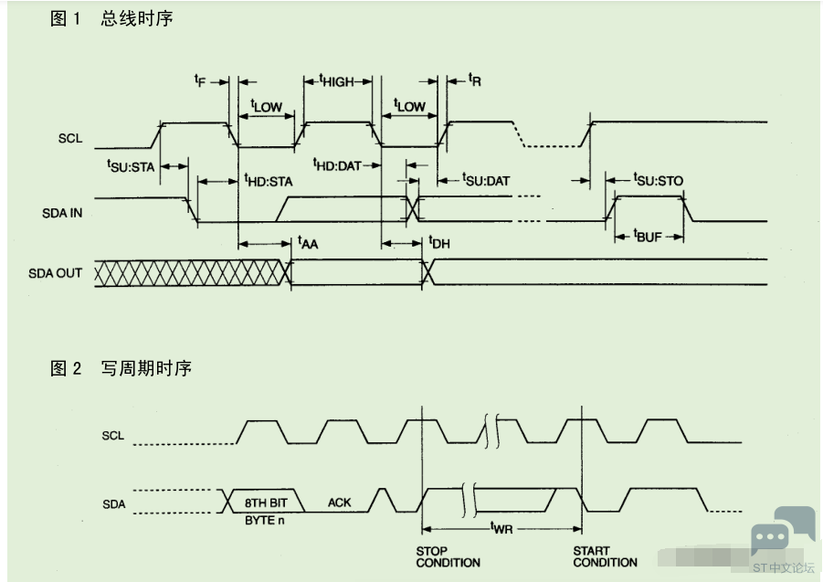

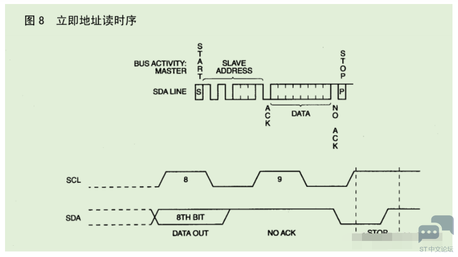

要操作这个芯片的话,必须按照一定的时序去读写。这个时序通常被称为通信协议。24Cxx系列芯片通信协议如下。
( |3 d# F) {( X6 G" v: w! l: A% E* g3 e" n7 Z: p
I2 C 总线协议* V& M1 j8 Q8 V7 g6 }$ \; D+ P9 a
: G$ H5 x8 |& ~  {/ {. `; ZI 2 C 总线协议定义如下:5 |- ~1 \4 p3 v2 @2 ~
只有在总线空闲时才允许启动数据传送
8 C" B' O! ?* `( g' \! M在数据传送过程中 当时钟线为高电平时 数据线必须保持稳定状态 不允许有跳变 时钟线为高电平时 数据线的任何电平变化将被看作总线的起始或停止信号。
  |( k8 {( n/ s3 ^+ w( u; N7 h1 |7 L- o/ a
& c2 f; R- y* b" v' P6 Z1 W9 j2 _. E8 s3 j) A' v  z

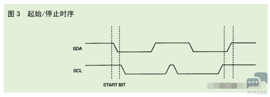

起始信号- Y) }% f* p1 T
时钟线保持高电平期间 数据线电平从高到低的跳变作为 I 2 C 总线的起始信号
, c# q; ]& k, F; x, l7 M( N* H( |; R& }4 w7 u
停止信号
: c' j" V: i6 P# m- h( H0 ]7 ?时钟线保持高电平期间 数据线电平从低到高的跳变作为 I 2 C 总线的停止信号6 x4 P! B$ M  t( L
$ [( l  j" N! @
' E( B% m2 C' m! R' d. M% W) w3 c8 j. A1 u; ]
ZD]31Z49H{PT~8NF6L1M@SL.png 8 c/ C0 G) j4 b! I- G6 I: N; n* u/ x
2 f- X" X( ?+ _+ ]& _
6N)S]IYAAE%}}O[Q0M{62JR.png " W- Y3 O9 X( b# D. |+ ~' j3 }
6 ?8 A8 y6 X2 q# s
, M# ?: y3 L6 Y  Q9 b; u# m0 N

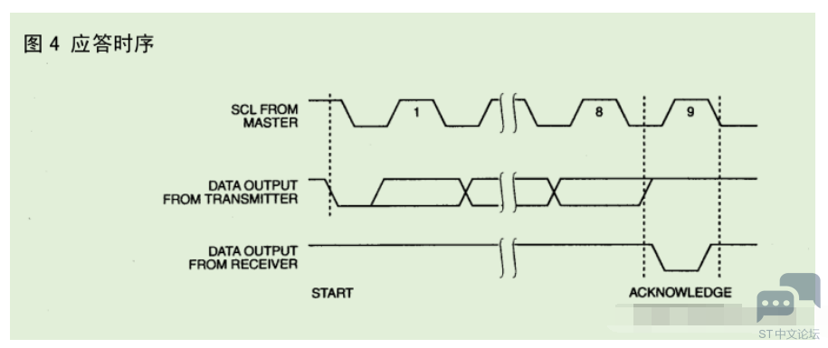

这里就使用最简单的几个通信时序起始、停止、读、写和应答时序。

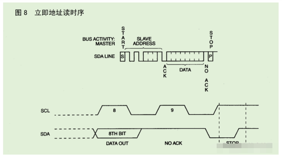

: ?1 e4 M" H  T' |1 F这里将最常用的几个信号封装为函数,当操作24Cxx芯片的时候,直接调用这几个函数。
