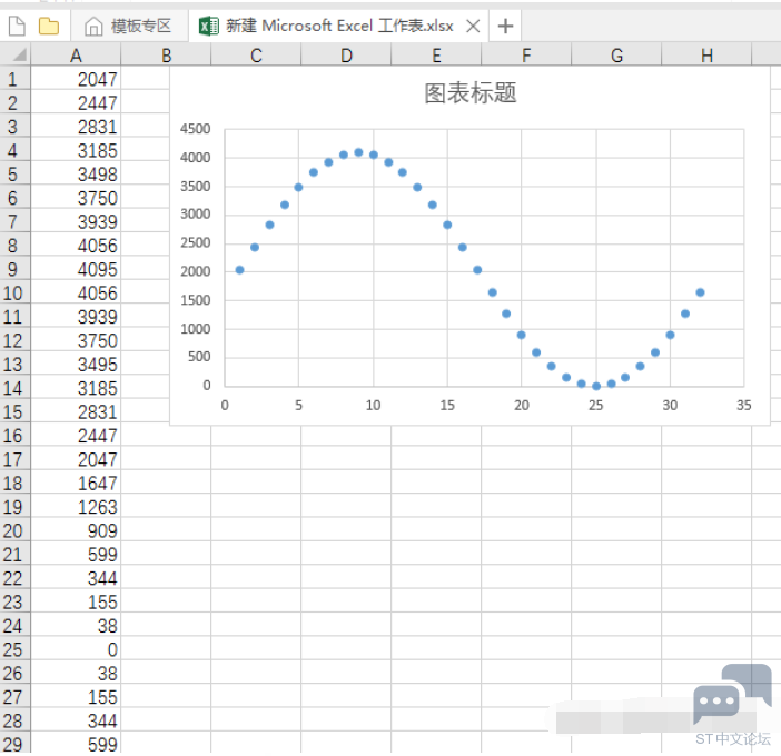

Sine12bit数组中存放的数据就是按照正弦规律变化了,可以将数组中的数据复制到表格中,观察一下。
+ Z  B7 k7 L: u3 K/ }
3 J5 p. T# t0 h2 V" n4 ^
/ U: W/ z2 N( u可以看出数组中的数据组成了一个标准的正弦波。

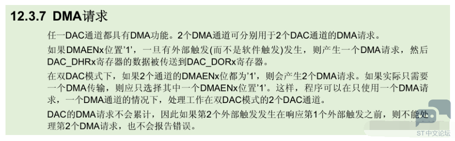

0 v' i; y# R- O4 x) s- T+ u  接下来数据的传输选择使用DMA模式,当然也可是通过程序设置一个循环来依次将数据中的值放到DAC寄存器中去,但是这样比较占用单片机的资源,为了节省资源,可以让单片机自己来实现这个功能。
5 f2 K- b( A" C* q8 R! e# N7 B& _
& p4 L& y2 Z9 p* d; R' p4 }3 x B7J37K39MGL~%}MQH5T]RAK.png ; Y" X* b) ^) S
( h) k. J% F. J5 z9 Q8 C  将DMA的外设地址设置为DAC寄存器的地址,将DMA的内存地址设置为存储正弦波数据的数组,这样每次定时器8的中断发生之后,DMA就会自动从数组中拿出一个数据设置到DAC的寄存器中。通过DMA功能就可以实现数组中的数据依次被放到DAC的数据保持寄存器中。
