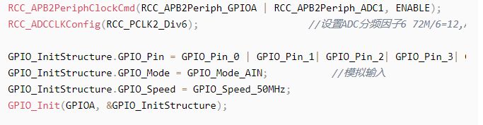

  1. void ADCx_Init(void)* l. a3 r$ v2 a1 _# M
    & x) o3 P! o# p6 b
  3.     GPIO_InitTypeDef GPIO_InitStructure;. q& K+ r8 p2 N5 T
  4.     ADC_InitTypeDef ADC_InitStructure;
    3 C1 z' U8 M8 C+ u: `' h$ p5 @
  5. 6 [# f0 B1 ^+ F) ^1 V  f' B+ P
  6.     RCC_APB2PeriphClockCmd(RCC_APB2Periph_GPIOA | RCC_APB2Periph_ADC1, ENABLE);
    1 L. f+ U3 W5 u
  7.     RCC_ADCCLKConfig(RCC_PCLK2_Div6);                                        //设置ADC分频因子6 72M/6=12,ADC最大时间不能超过14M
    " I! \2 o# S' f6 C% m* s; F
  8. 5 H& M- w* B( C! e- E* C( H
  9.     GPIO_InitStructure.GPIO_Pin = GPIO_Pin_0 | GPIO_Pin_1| GPIO_Pin_2| GPIO_Pin_3| GPIO_Pin_4| GPIO_Pin_5;                                //PA1
    % s' H/ f$ T; p  _; n
  10.     GPIO_InitStructure.GPIO_Mode = GPIO_Mode_AIN;                        //模拟输入
    0 f5 C3 G0 }& x" X
  11.     GPIO_InitStructure.GPIO_Speed = GPIO_Speed_50MHz;  ^, {8 r! C1 d' ~3 d, Q: q* v
  12.     GPIO_Init(GPIOA, &GPIO_InitStructure);2 _0 y' w& u, b! r3 O5 m& T) R

0 E  z# i3 x4 A  首先初始化IO口,这里的初始化的是ADC抓换通道的0–5,对应的IO口PA0到PA5,将这6个IO口这是为模拟输入模式。接下来在将这几个口设置为ADC口,在设置之前首先将ADC模式复位,然后将ADC设置为单通道单词转换模式,也就是每次只转换一个通道,转换一次后就停止转换,直到接收到下一次转换命令为止。开始转换的命令是由软件来设置的。
