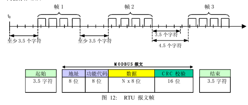

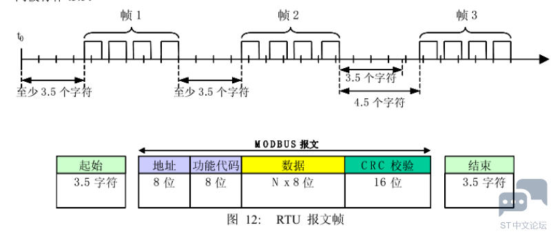

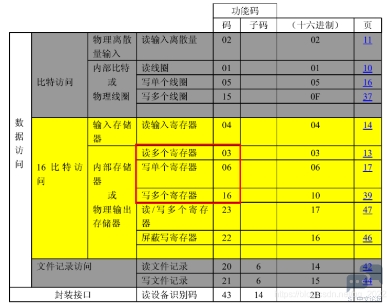

      前两天在研究STM32F103单片机的串口空闲中断时,突然想起来Modbus通信非常适合用空闲中断来处理。先看看Modbus RTU模式下的通信规范。
* R, y- z4 Y" M3 y5 o" p) P% M/ b1 ]
8 H6 y" r* P& r& X9 X8 ?

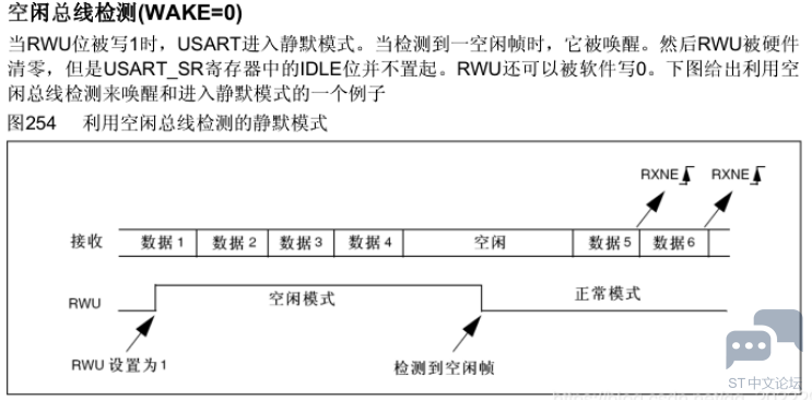

$ h& V' d( R9 I  ]: z' O% n       可以看到Modbus RTU通信模式下,数据的开始和结束是由空闲字符间隔时间来区分的,而STM32F103单片机自带串口空闲模式检测。, {6 k! W# @7 [
; K$ }, W$ Q3 b
}(H52OS$DGQ%ZC95O5%4X3R.png 2 D  X" E- z2 `$ Z: @3 z
% s" y, G  p1 J4 k. Q, b        在通常情况下Modbus通信一帧数据的检测可以用时间判断,不停的去读取接收数据的长度是否发送变化,如果在一定时间内,接收数据的长度没有发生变化,就认为一帧数据结束完毕。
% P; B2 y' y( _  n! b+ m# r5 E3 a4 u/ H7 Y0 G9 R
        通过时间来判断一帧数据是否接收完成,会导致单片机不停的进入中断。而STM32F103单片机自带了空闲数据检测功能,这个功能是由单片机内部的硬件完成的,不需要程序去处理,这样单片机的就有机会去执行更多了任务了。为了让单片机在处理Modbus RTU通信时更简单快速,可以用 串口DMA加上空闲中断的方式来实现。/ R; @) h# [, w& M: P. \8 P

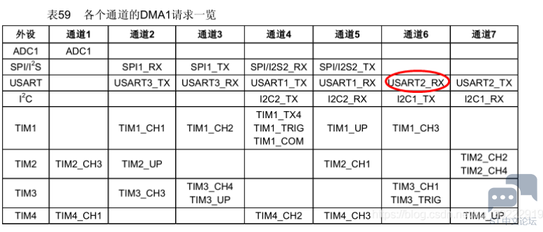

0 Y. p$ \. o/ ? GT9L~X56176YOAZQS$LM5QR.png
9 ?, A9 h) M' ~/ U- n8 x/ Y7 T6 ?, y
3 L4 g2 `3 _: Y( R3 v        串口2的接收对应的是DMA的通道6,所以DMA的通道选择通道6,然后将串口2的数据寄存器作为外设基地址,将数组dma_rec_buff作为DMA的内存地址。外设地址不自增,内存地址自增。这样串口2每接收一个字节的数据,DMA就将接收到的数据存入数组dma_rec_buff中,同时指向数组的地址增加一位,这样串口2接收到的数据就会被一直存放在数组dma_rec_buff中。/ [" v4 H: q8 Y: {& O
9 K* u1 j# ?! }
        这里要注意一点,数组的缓存区要大于串口2接收到的最长数据个数,否则如果接收到串口数据比较长,而数组比较小,数组中的数据就会被覆盖,导致接收到的数据错误。

Modbus的执行在这里只实现了最常用的三个。' p5 Y. H" Q) s& S
8 b4 s1 H4 x/ Z% T# A+ |( g4 s7 F( p! D+ T9 g# p* `
各个功能码的实现原理在这里就不说了,直接通过代码中和注释就可以看明白了。: Y7 T% z) s/ N5 _. o2 ~9 B5 x

  87. //RXNE中断和IDLE中断的区别?0 L$ W1 Z) p* W: Q" f
  88. //当接收到1个字节,就会产生RXNE中断,当接收到一帧数据,就会产生IDLE中断。比如给单片机一次性发送了8个字节,就会产生8次RXNE中断,1次IDLE中断。

  97.     DMA_DeInit( DMA1_Channel6 );                                                                                                                                                             //DMA1通道6对应 USART2_RX5 p* ?9 Q% S2 S" N
  98.     DMA_IniStructure.DMA_PeripheralBaseAddr = ( u32 )&USART2->DR;                                         //DMA外设usart基地址

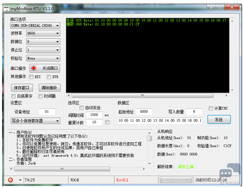

  179. }
) Z) a1 g. V1 g) O( |" }

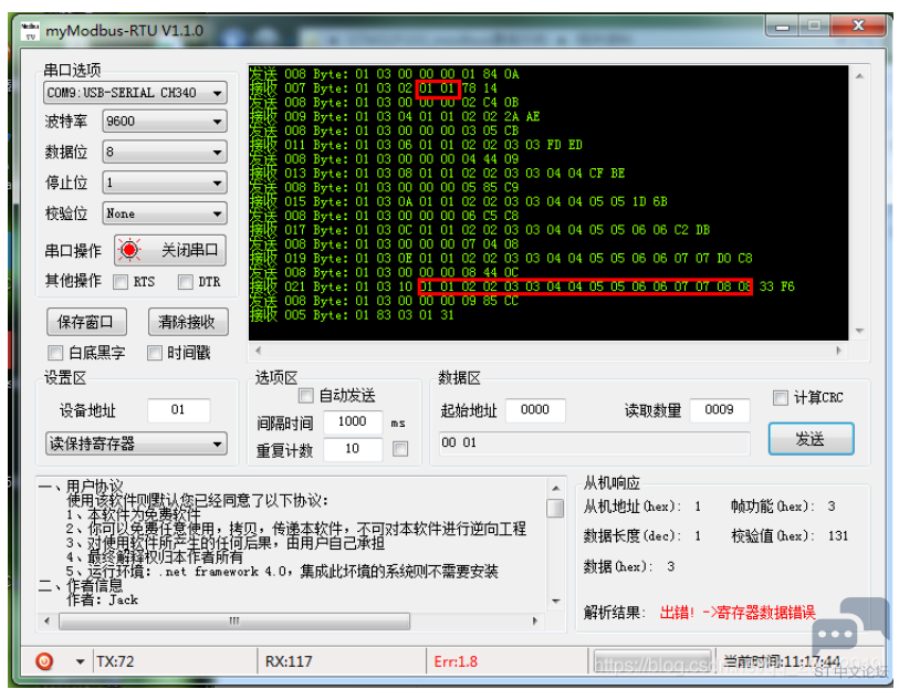

测试效果; T7 z5 J2 n" T" ]0 M, x
; C2 c9 `% Z8 i. I6 V* {测试功能码 0x03  读一个或者多个保持寄存器值
8 Q! y/ ~- d' v: z6 [* C; w4 j/ `' f/ l/ Y2 v
$ [/ @9 e: |; {+ T5 m( ^2 S1 D0 P0 \- ~6 F7 y8 W% L

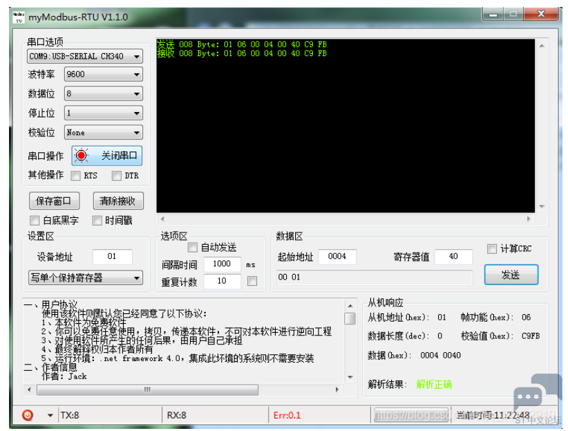

测试功能码 0x06 写单个保持寄存值6 q4 Z" ?; P0 z2 n* j$ U# h
) O$ u' X- F8 c1 {7 x4 [. n- X
5R6${[O14XV}RWG2%ELMRN2.png 5 O7 ]3 r8 A7 y* U( C+ k
) |% g/ f# }3 t$ q. S: Q7 H

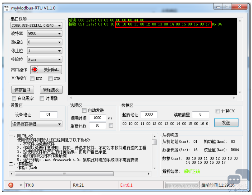

测试功能码 0x10 写多个保持寄存器值
3 G4 E+ g5 x7 w! K  o* q6 e
* O1 m. c# K% i$ ~- O7 i( e0 s8 Y) T: W
再次读取所有寄存器值
8 i/ ?' s2 N6 z  u  _. `0 U# L5 B" s, y, ~9 e; r
$%K_$S@0%F]LU5H~YQ$T6$N.png ' X9 C- N* w* w
; C8 D' F, v- @; [
说明寄存器值修改成功。
