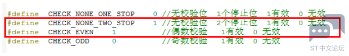

! h& o1 C8 V! l# c' R在宏定义中设置为2个停止位,偶校验。; l2 t: T% t- w3 S9 L# y/ k8 ^( P3 n; H

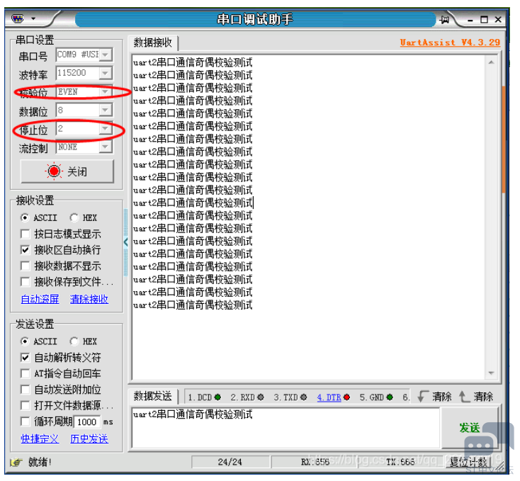

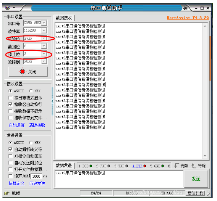

串口测试效果如下:7 v0 n2 ]8 @! E% l1 p6 i7 C

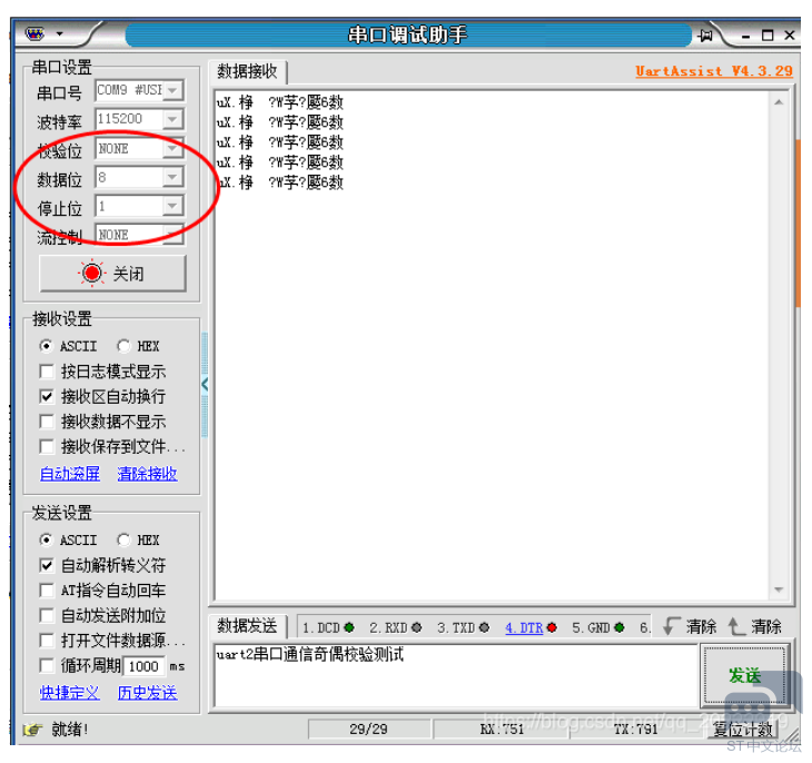

如果串口助手设置和单片机发送不一致时,接收到的数据就为乱码。
- R. K" e8 E' G
