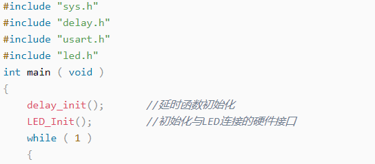

用的单片机是STM32F103C8T6,项目工程是在正点原子的示例代码上修改来的。用一个LED工程测试,在主程序中闪烁LED灯。( n4 a8 H* a# {4 ?6 t( a% J' O
1 o6 r$ l. Y* C  m* R0 T
  1. #include "sys.h"
    4 C" ]) S/ \' `, Y* ?' y
  2. #include "delay.h"" @6 q: E0 p" d! d& T
  3. #include "usart.h"
    $ A# S/ W1 U. g9 G" N( C
  4. #include "led.h"0 p4 f0 m, w8 ^  H9 o! E
  5. int main ( void )1 t& b! C0 ~# D& _
  6. {
    1 |! u; z% c* _( m: H  S
  7.     delay_init();       //延时函数初始化
    ( S5 o% e  w/ ?+ R( F. h7 }
  8.     LED_Init();         //初始化与LED连接的硬件接口
    1 w2 }+ W8 O9 t
  9.     while ( 1 )
    3 E. s6 e5 [6 k; e4 i) u
  10.     {
    # ?1 h5 s  X8 `
  11.         LED = 0;2 m6 Y6 Q  g1 ^9 f& c5 f' S" U5 d) {4 s
  12.         delay_ms ( 100 ); //延时300ms
    + U2 ^% h& s" c
  13.         LED = 1;
    * `7 R+ r6 N# w- L8 K- ~
  14.         delay_ms ( 100 ); //延时300ms
    . U' _" e2 s3 x& M1 u
  15.     }' ?) f5 \9 j1 Z4 D. p
  16. }
