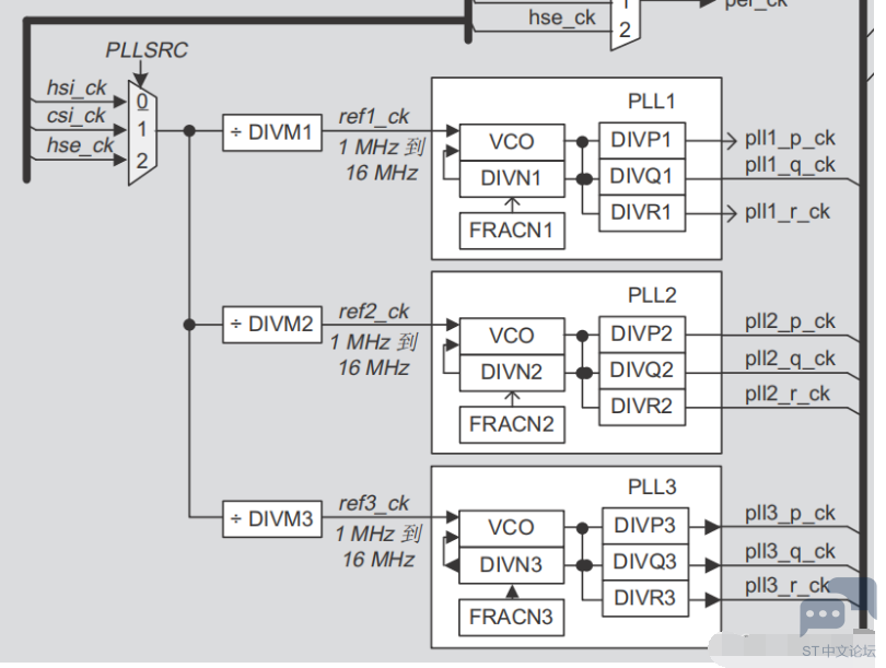

这里的分频系数,全部都是PLL锁相环内部控制,我们要做的就是明白具体的公式就行/ |) [6 v9 }3 ~
Fvco:VCO频率7 M& J9 x: {# U5 z0 [' R% k5 X. _
Fsys:系统时钟频率,也是PLL1的p分频输出时钟频率 pll1_p_ck. M& t) l6 O0 l6 H* P' X1 p/ u
FpllqLL1的q分频输出时钟频率 pll1_q_ck
3 U( ?4 z! _' Rref1_ck: PLL输入时钟频率,可以是HSI,CSI,HSE等.
( G/ o5 h: J- W) @
/ B0 x2 V' w( }, B% PpllnLL1倍频系数(PLL倍频),取值范围:4~512./ Q8 z& ]' u. H1 n0 F6 ^  N
pllmLL1预分频系数(**LL之前的分频),取值范围:2~63.2 k& V2 m0 V6 p, }( U5 J
pllpLL1的p分频系数(PLL之后的分频),分频后作为系统时钟,取值范围:2~128.(且必须是2的倍数)
$ u, `$ p+ G3 s" HpllqLL1的q分频系数(PLL之后的分频),取值范围:1~128.
( f6 j' S' Z) N, B( k. g" J9 |

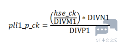

  1. VCO频率: Fvco= ref1_ck*(plln/pllm);! G! t+ }, d9 o
  2. pll1_p_ck频率: Fsys=Fvco/pllp= ref1_ck*(plln/(pllm*pllp));
    - u6 p& X* o- _' `) @' p/ [( C
  3. pll1_q_ck频率: Fpllq=Fvco/pllq= ref1_ck*(plln/(pllm*pllq));
% P& z2 n& X: ~
. q7 x; V1 {# |. J
( @6 `. J% \# t8 L! @7 T( t& M具体的公式如下,上一篇也有讲解# f. ~" h" f) P9 F( ~7 Y% Z0 t

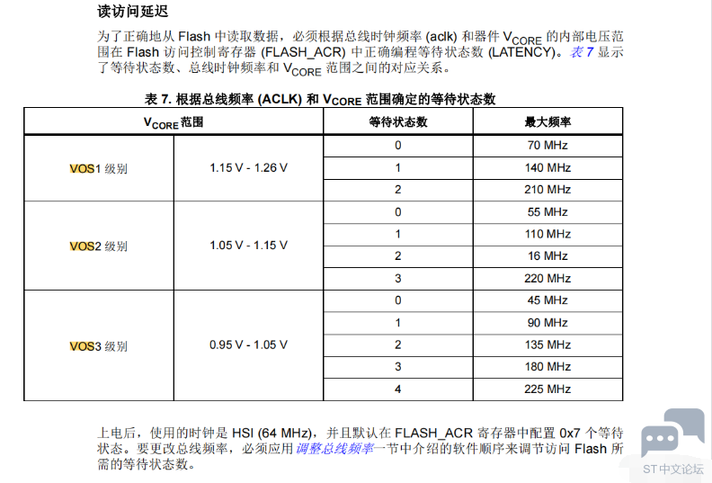

然后我们看第二个参数:FLatency 用来设置 FLASH 延迟和调压器VOS5 d, e; a% Q8 T
/ t% q2 V! a" t+ P* p2 N1 [! k6 f
那就需要知道Flash 读操作
0 g# E  E' [6 Z$ a. U- X) f0 l) `0 D4 S% ]0 v: }
Flash 读操作 是每次读取完Flash数据,需要延时一定时间,确保之后的数据传输正常/ ]: Q& t7 W. x; p( }
* C! z% u/ |  x% E( M
VOS:在STM32H7中,系统Flash的受到调压器输出电压级别选择(VOS)的影响(在电源控制寄存器中)8 w* ^- p9 Z- h$ O% \
$ S3 h6 Z$ `$ C" H, o/ n' H为了得到最高的FLASH读取速度,我们需要设置VOS级别为1 然后等待数设置为4 就可以得到最高的Flash读取速度,ST 官方例程使用的就是 4 个 等待状态数5 M* n6 a& o: X9 g: t
/ u# _7 b' [* ~& M
& \, c  e2 D' d5 f* g2 w( P( J9 Y& a1 G: p
STM32H7xx参考手册 112页2 t2 X* R$ i  O1 @4 v6 \; y  _: @4 o

  38. *                         VCO频率: Fvco= ref1_ck*(plln/pllm);
      ]4 |# F3 C$ r! t3 _- U
  39. *                         pll1_p_ck频率: Fsys=Fvco/pllp= ref1_ck*(plln/(pllm*pllp));! q- i+ e5 z$ A# j" Q
  40. *                         pll1_q_ck频率: Fpllq=Fvco/pllq= ref1_ck*(plln/(pllm*pllq));; A- J/ \6 T; s, S- t+ X# z7 V2 R
  41. *! x( h* M' y4 v( Z7 W. y( U
  42. *                        CPU频率(rcc_c_ck)=pll1_p_ck频率=400Mhz 0 f: P2 N+ L  K

  49. *          外部晶振为25M的时候,推荐值:plln=160,pllm=5,pllp=2,pllq=2.
    , {2 A, t* ^0 {2 P& Y* U
  50. *          得到:Fvco=25*(160/5)=800Mhz
    $ ~# F; G3 r) ?* g3 z3 q, L
  51. *          CPU频率Fsys= pll1_p_ck频率=800/2=400Mhz
    6 y. {, D. h$ D; \6 X6 B
  52. *          pll1_q_ck频率=800/2=400Mhz. A3 @! w# O$ ~, `2 @, v
  53. *        返 回 值: 无

  65.         /*
    # [* b$ A: L& O$ O3 q' m
  66.       1、芯片内部的LDO稳压器输出的电压范围,可选VOS1,VOS2和VOS3,不同范围对应不同的Flash读速度,
    - o3 U# G% u1 k, T
  67.          详情看参考手册的Table 12的表格。8 `2 E& e' H6 ]3 j; A8 P: S1 k; H
  68.       2、这里选择使用VOS1,电压范围1.15V - 1.26V。
    9 Y4 f1 w2 H8 m. b% {
  69.     */7 L  p+ k# E. l' H
  70.         __HAL_PWR_VOLTAGESCALING_CONFIG(PWR_REGULATOR_VOLTAGE_SCALE1);
    / c8 h- y  @2 s2 Y  Y
  71. $ v6 i& s1 |9 g3 G0 `
  72.         while ((PWR->D3CR & (PWR_D3CR_VOSRDY)) != PWR_D3CR_VOSRDY) {}
    * T6 k- |3 Q5 ]8 c* w
  73. 6 q3 F/ e) @& |8 s  M$ s. Z
  74.                 / d% {' s8 ?5 I5 ~" }# O

  126.         ret=HAL_RCC_ClockConfig(&RCC_ClkInitStruct, FLASH_LATENCY_2);/ ]0 u! @& T* Q' }
  127.         if(ret!=HAL_OK) while(1);$ i# t0 q: u2 C" R3 t( \% k
