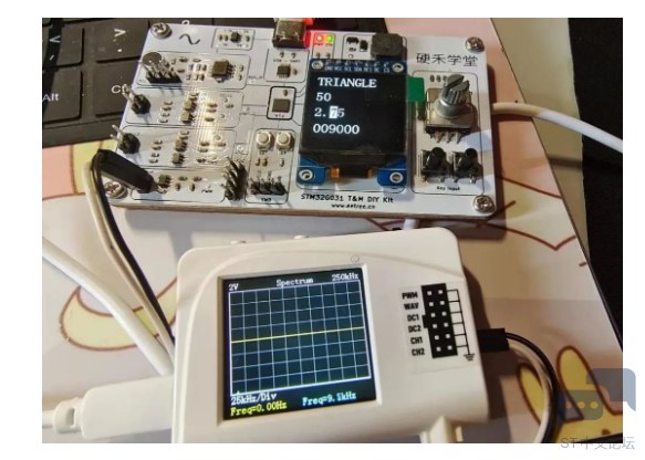

实现的功能及图片展示✦
基于STM32G031的简易信号发生器所实现的功能有:
4 X) ]* g0 D- r1. 能产生正弦波和可调占空比(10% 90%,步进10%)的三角波和方波。! l. A8 ?( h, Z0 h: D6 q, I
2. 输出频率可在DC到100kHz之间调整,步进值(全频带可保证的分辨率)10Hz.e
+ M4 z4 n% `3 |) ]& H2 y# v& J3. 输出无失真波形的峰峰值理论范围为OV— 2.8V(受限于硬件电路性能),理论上,输出峰峰值的可调精度最高为1.5625%(受限于系统主频),实际设计可调精度约1.7%。  R; }: {2 I) t0 W

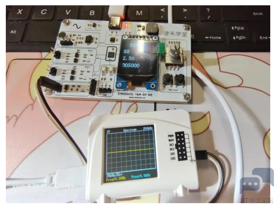

4. 有易于操作的用户界面,可通过旋钮与按键,在上述可调范围内调整输出的波形、占空比(仅限方波和三角波)、峰峰值、频率。部分图片展示:Ch1接输出(蓝色波形),Ch2接地(黄色波形),受器件精确度和环境因素影响,测量结果稍有偏差但在可接受范围内。 : [) P1 i0 A$ I- H: k

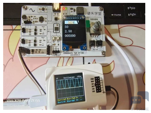

正弦波:设置为占空比50%,峰峰值2.5V,频率5KHZ
% w7 S" P( c; S% f, H) L& i4 q- ?  l6 `0 S- Y/ f
5 R. l* g' Q) S; S7 i0 `
3 t0 t/ d' G: o+ C( ]: D' s# ^7 b 6HSM9AS`HZ{83~GN]]2M_(4.png + }/ r; D5 R2 }$ a( m
! o2 y3 L& @9 U! V, }

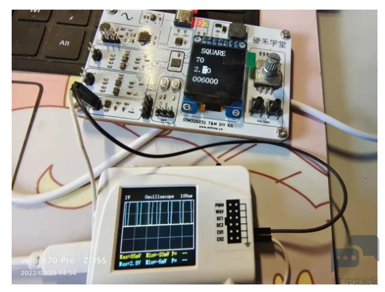

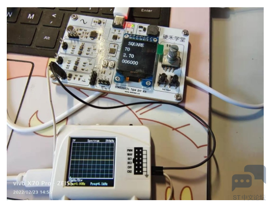

方波:设置参数为占空比70%,峰峰值2.70V,频率6KHZ1 h" P2 ]& p/ J2 R1 d1 |
  S3 A2 g5 E# r* w, L9 B
+ _. _/ y/ @. {# p+ Q$ o2 }$ j' J" N$ z) V0 j
X7Y~7KV0TSNN6I88KL{]ASP.png + j; m4 ]+ J8 J, _5 i

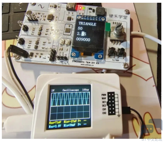

三角波:设置参数为占空比50%,峰峰值2.75V,频率9kHZ
5 M6 s" S$ a# l1 v% g$ z( c. `9 a& p3 t! g( p" N# T; \
$ X+ G. a& a! \- P8 i+ C9 c
( g, q4 F$ w! K
3 W& F/ h2 I  s2 r* ~
9 C9 n! _# y1 L$ U- Y% E3 [
' `) l% l" \4 B3 C' q7 w

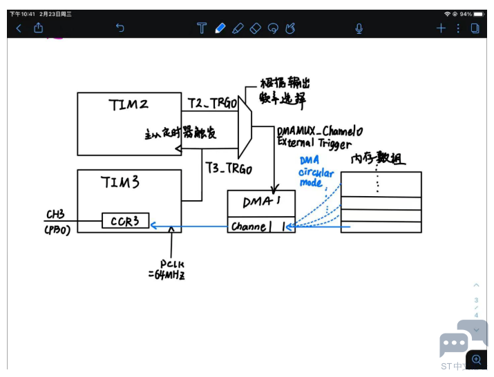

  ?! C. Z0 \; u% k# m& A本程序的核心架构如下图所示。
$ G$ i  Y) |. ?: `* G) w- Y1 ]. z- w0 C% s
5 B0 b, }9 Z7 Y
& k/ v/ \  `/ k; k
# n3 O9 v! P: ^3 B5 q7 M$ _: F$ Q
% u1 {/ U" d  f主要思路是用定时器触发DMA通道传输内存数组到TIM3的CCR3(PWM输出通道的捕获/比较寄存器)。由于定时器的溢出频率是可控的,因此“DAC”的采样率,或样点数,是可控的。! a& Y) ~2 M5 t4 [. _: o

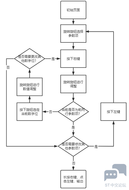

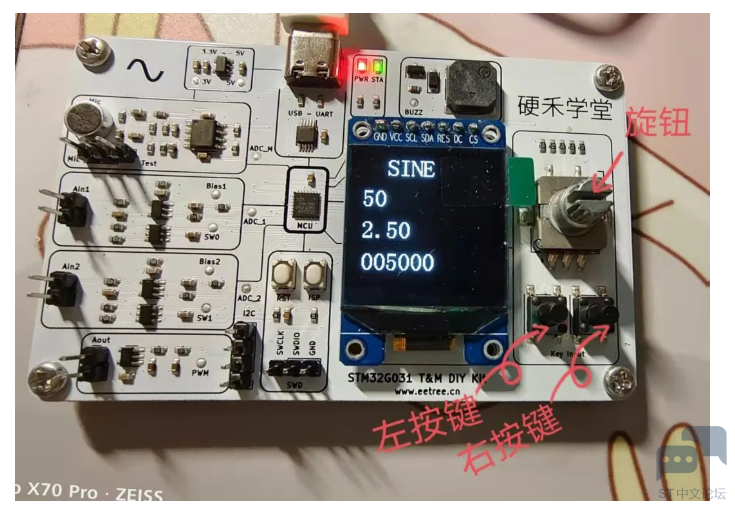

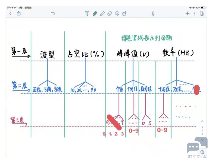

3 @5 b6 }' }4 ?+ C- a, d, m' w. l4. 控制界面
4 n2 r. Q. e" }! C由于本开发板上的按键、旋钮等资源相对较少,因此控制界面的设计思路是:通过左右按键和旋钮的按键来改变旋钮调整的对象,从而将多个调整功能集中在一个旋钮上。7 u* _9 ~: p; X2 D  d  m9 r& [
2 Q. e8 s/ Q* X+ s
( C# @6 G6 S9 i1 d  _5 U8 a
DMM{T95~GVIO$KMCD86LI.png 3 V- W, R4 ?0 m
3 O2 v! i8 E6 x

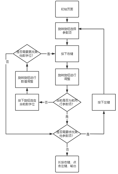

GUI的构思如下:
; b8 W  x# d& S1 {7 r( R1 P3 B$ l: v! a
}5]L[7FVT~HS{SDA1S`0MP1.png 1 \; I. {8 P& W, }* Z0 q2 {
/ x" _. W* U- D: E如上图所示:0 }9 n9 D1 Y' O! G1 J& z3 d
①按下左键进入第一层,按下右键进入第二层,按下旋钮进入第三层。
2 W8 M5 u& z; C②旋钮只能在当前所在层的所在列内切换,用左旋或右旋表示增减、改变。; K  J9 Q9 U& e# J- L
③若绿灯亮,说明当前输出波形与界面设置一致;当绿灯灭,说明在输出波形在上一次更新之后,又再次改动了界面,即输出波形和界面设置可能不一致。
5 o. L2 Y0 p/ f* n④按住右键的情况下,点击左键,即可更新输出,此时可见绿灯再次亮起。在绿灯亮起的情况下只要转动旋钮,绿灯就会熄灭。+ {9 _' @( _# u' o4 }
, O( S2 S& l$ S2 g: G# g
操作流程图如下:
8 ]. r/ g$ k3 e. v1 \
% c2 R1 {- ]3 E  z& \! d4 M3 _ [ADDOSZTNWTJ]Z%QEIW7Y%J.png 9 {* P- _5 ?# }
