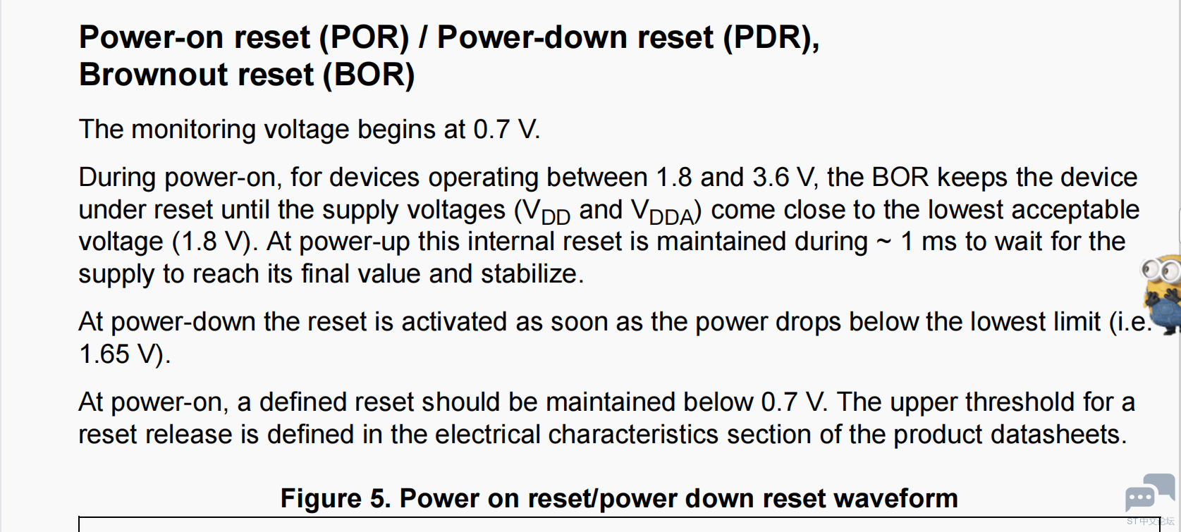

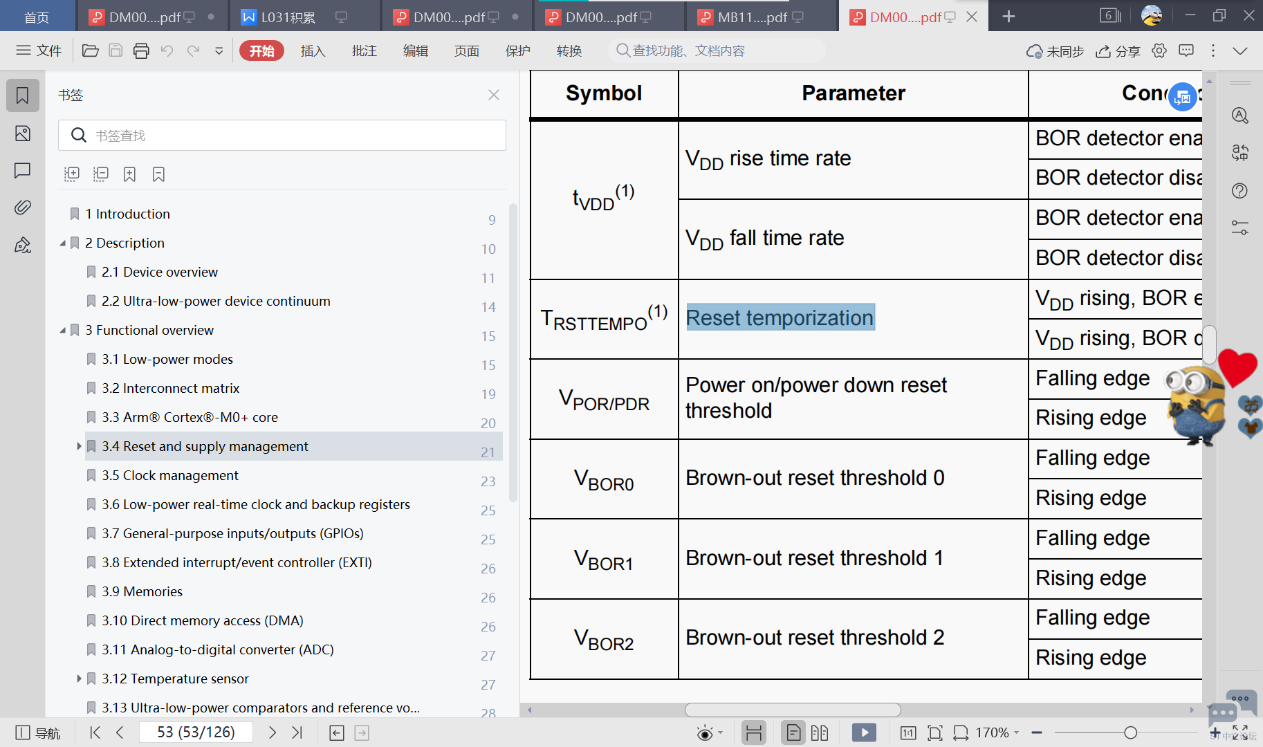

这个0.7就是给你一个建议,就是说可能别的电压也能复位,但你低于0.7一定能行
<br /> <br />
这个解释行吧,有个解释总比没有强哈哈哈哈哈哈
