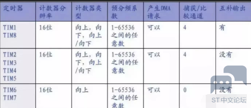

除去看门狗定时器和滴答定时器,其他8个定时器列表:
5 L0 W* C7 D' F# T& [: b `
/ V* `, I- O- y) E$ S' I: D, U, S
" A' F& L* K8 c U& z# r9 J* d! a( y# d+ j" ]
其中,' n0 W, e/ F" `# W
$ Y4 I4 m% i. w9 t8 }8 mTIM1和TIM8是高级定时器
' O9 _* _/ a5 v9 ~& W k/ G+ D/ {6 g' Y- x4 e
TIM2 - TIM5是通用定时器
5 t. A. H! v: H7 Z0 n J5 s" v4 l+ S
TIM6和TIM7是基本定时器# @3 K1 u. U( ]0 d! K
+ Q/ ]/ W$ u' S这8个定时器都是16位的,它们计数的类型除了基本定时器TIM6和TIM7,都支持向上、向下、向上/向下3种计数模式。$ ^" @+ T0 c' Z
Y+ \% e/ B- `3 Y+ y& {9 y& @! f: R/ O' G; m

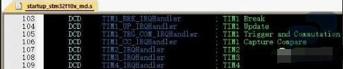

对于STM32F103C8T6,需要注意的是,这款芯片没有基本定时器TIM6和TIM7。它的中断服务函数名如下:

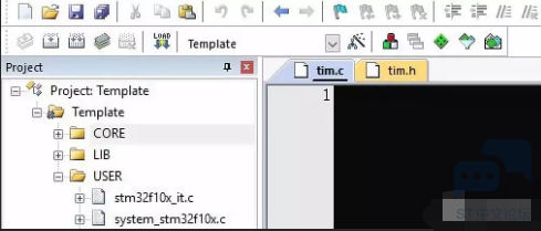

1. 新建两个文件,tim.c 和 tim.h
, k: t x+ _1 N3 t
& V. U: s! K/ P: v
. z( V/ o7 b; r3 k5 ?5 \5 b0 i6 S

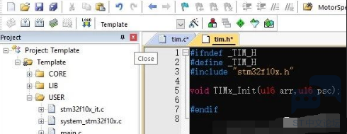

: L. s" @! Z" E. ~! A& Y2. 在头文件 tim.h 添加下面代码:3 q, _+ Y/ B7 X5 M: l" H
3 A) J' q7 I; `# Y, E$ O- #ifndef _TIM_H3 G" R9 j6 n+ a6 h' P3 v3 b
- #define _TIM_H3 X- W' U' g- { p
- #include "stm32f10x.h"3 r$ W' @! k1 v! b! P
- 3 ?, E5 w" J9 Y/ [5 D9 i) M/ v9 Q
- void TIMx_Init(u16 arr, u16 psc);
; L3 \* G1 i" ~" F, h. M% j - * T |0 u& |! d
- #endif
' S: _: Q- {8 l# Z$ x& w; L' P
$ y4 l5 }3 G! }5 s4 P
5 a& `1 i5 \) U6 I8 M) h& Y+ d% o8 u# K B: e6 a: t M- y

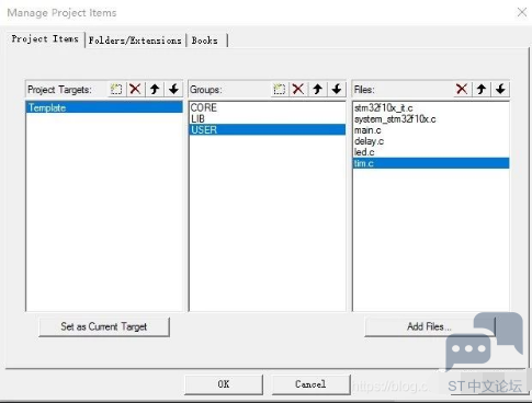

3. 把 tim.c 添加到工程中
2 \8 Y- r7 E" o
. G8 l1 Z; W9 @% x: i
, g, b8 C# I: o/ |# }( M6 Q& X) H* C0 f; Y- L
. f5 O ~, Z9 x& W1 }

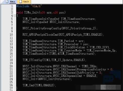

4. 在 tim.c 中添加以下代码:
4 P. @$ c+ c) R# d/ F2 I
1 D, P8 _" U( b- #include “tim.h”* \, Y: _( A" K, P
- 2 v& u/ `2 Z; f9 U; m$ D1 B
- void TIMx_Init(u16 arr,u16 psc)( Q. a h4 d5 f/ O
$ v5 \0 ?4 b' y; ]8 Z/ ^. e - TIM_TimeBaseInitTypeDef TIM_TimeBaseStructure; //声明TIMx定时器结构体
( _. Q o: _6 j# B1 g - NVIC_InitTypeDef NVIC_InitStructure; //声明中断优先级结构体) C( [5 _6 V/ x" T- g6 g, J
- + p9 S: D, b+ s( T/ y. d0 w* ?; A
- NVIC_PriorityGroupConfig(NVIC_PriorityGroup_2); //配置中断优先级分组, N7 q! A# U% I4 v6 N8 N
2 X' R8 E0 @ X* L8 ]- RCC_APB1PeriphClockCmd(RCC_APB1Periph_TIM3,ENABLE); //使能APB1总线上的TIM3时钟
7 D; P" r2 y) Q! F( ]; T6 L
0 j, Y$ [. u0 [1 j& Z; V0 o5 { w- TIM_TimeBaseStructure.TIM_Period = arr; //设置在下一个更新事件活动的自动装载寄存器周期的值
. C; a- m9 w6 G- x - TIM_TimeBaseStructure.TIM_Prescaler = psc; //设置用来作为TIMx时钟频率除数的预分频值+ h: _% s2 P& Z6 M% d8 P
- TIM_TimeBaseStructure.TIM_ClockDivision = TIM_CKD_DIV1; //设置时钟分割:TDTS = Tck_tim2 l% y7 Q# ^+ f* r h7 \
- TIM_TimeBaseStructure.TIM_CounterMode = TIM_CounterMode_Up; //TIM向上计数
1 _4 ^3 }3 F1 V1 _9 c - TIM_TimeBaseInit(TIM3,&TIM_TimeBaseStructure); //根据指定的参数初始化TIMx的时间基数单位- R9 l3 A* [/ C& J5 C6 B4 A5 z8 E
5 G/ Z! A6 m" o; P; y5 T- TIM_ITConfig(TIM3,TIM_IT_Update,ENABLE); //允许TIM3中断更新
. t1 F- l f# a- \7 Q; N
1 j' o- w9 s3 E6 i! z9 p- f- NVIC_InitStructure.NVIC_IRQChannel = TIM3_IRQn; //配置外部中断通道" @! C, h; C5 y* y; p
- NVIC_InitStructure.NVIC_IRQChannelPreemptionPriority = 0; //设置抢先优先级为0
$ X$ q: [7 k% p* p$ S- O - NVIC_InitStructure.NVIC_IRQChannelSubPriority = 3; //设置子优先级为3
2 R' W, u/ T/ y: f: {* \6 x - NVIC_InitStructure.NVIC_IRQChannelCmd = ENABLE; //使能外部中断通道
- |8 w2 U3 \2 B9 \) u - NVIC_Init(&NVIC_InitStructure); //初始化中断优先级
/ J& U- H) e: _0 C2 x) u% e" @ - 8 e) N n; r! e$ [, T* @; }
- TIM_Cmd(TIM3,ENABLE); //使能TIM39 n* W$ n8 r& B! x: _0 O
- }% K( n5 j* h$ k. a; H! I3 ?
- 3 K" `( N* c1 }" R

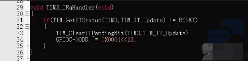

- void TIM3_IRQHandler(void) //TIM3中断服务函数" i" Q$ i1 A5 ]) q# c
# B B$ \+ q; o - if(TIM_GetITStatus(TIM3,TIM_IT_Update) != RESET) //检查TIM3更新中断2 [8 h2 F; j; R) j8 h& l% w
- {: X& x c0 J! ]3 m8 A1 B
- GPIOC->ODR ^= 0X0001<<13; //PC13高低电平交替翻转. p& S; e" X. I5 K; V1 s1 W
- TIM_ClearITPendingBit(TIM3,TIM_IT_Update); //清除TIM3中断标志位
. g" |& H l& g, ^1 q0 d" D - }9 [0 J1 L6 ]6 I1 e
复制代码 + t* a6 ^, E- s( r" e# a9 ^

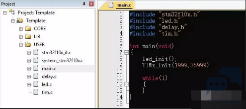

, o, D' m) C9 U1 n! W1 G3 }5. 实现定时器更新中断LED灯闪烁功能$ J( V9 ?* G2 D' E" h; [; f. J
8 ^; |9 m3 c# W- #include "stm32f10x.h"( X9 `2 w8 o) o
- #include "delay.h"# m3 K0 R' t5 ~* ]; D
- #include "led.h"
. e* V7 g5 n. W- }6 K: r- _& U - #include "tim.h"8 U [& ?# F1 R& q4 j. f
" X0 d8 ?, v( e. s* g. `- int mian(void)! f3 L2 h4 L) m( D+ E" ~# l4 h
, | S- l" K; p; a. Y% J - led_init();3 g5 b8 w4 }- W! n# e) ^
- TIMx_Init(1999, 35999);, }: F: V' A2 n
. p: U/ u' T! C" ~- while(1)
9 ^7 h4 ?1 K3 {0 J. N S% z3 c7 b - {; L5 I3 a1 y7 j9 m; _+ }- Y
- }/ a$ |" [' k6 F S
& [' i. z$ @& p: S/ q
复制代码 2 p1 ^( W/ A& Q2 E! Q; G2 H1 a
: j- B8 r K1 Z! G7 k$ B r
) D9 r6 t7 E- g' z+ T8 q
& { L4 |" t" Q! v1 t& R需要注意的是:在中断函数中需要检验一下标志位,因为定时器的所有事件共用一个中断。但只使用更新中断不用检验也是没有问题滴。: B* |& F4 G) z8 s5 r& D4 x
