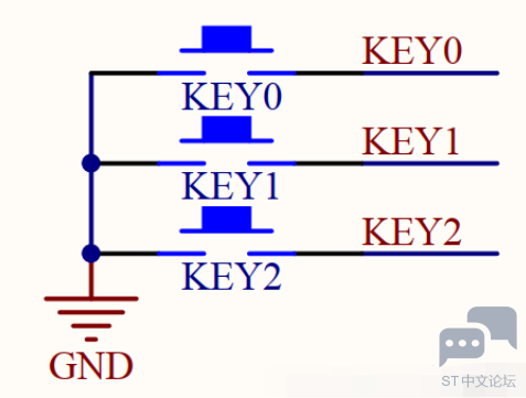

首先,需要了解的是:当IO做输入使用时,通过调用函数GPIO_ReadInputDataBit()来读取IO口的电平状态。其次,按键是需要消抖滴。最后,既然是按键实验,就会有按键电路。按键电路如下:9 p! u; Q0 y% G _2 f
2 @: p& C) L6 ~: i
1 _: K) v3 W7 _* f2 p: p1 |/ d/ V, }. I) J, I' |( D
电路很简单,将按键接在I/O和GND两端,
6 A2 J$ K# q |' P% M1 S" z2 }# B1 d% a; {% {# p( Y8 {" S
I/O配置时设置成内部的上拉输入," T* @: }) i0 s6 }' y
6 O' ]% N& y$ |# T% B" ]; A% M+ P这样按下按键接通GND,输入低电平;% g( H; ^0 c5 A0 q/ r' p
7 N% U+ S6 ^$ J6 x9 o
也可以将按键接在I/O和VCC两端,
! P+ G+ L! d! A- C1 H) c) D2 Z/ G9 k3 ?$ m9 g8 D
I/O配置时设置成内部的下拉输入,1 y. r0 |# c L8 o/ |
' H9 O* M2 M- t" S
按下按键I/O接通VCC,输入高电平。
; Y0 A* S% H2 Y& S" X2 r5 `
. A5 w5 a. Z+ r* l3 C9 l6 e#设计时一般接GND#$ ^( D. s& g" p
- ] B3 Z9 n: n/ C1 w
设计思路:采用轮询方式扫描I/O口电平状态,若按键被按下,I/O口为低电平,则LED亮,否则LED不亮。

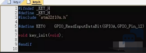

+ S- O1 C& l Z& ^; o$ f- L8 k2. 在头文件 key.h 添加下面代码:! _4 z: e) I& j) f% Y4 |
8 c- y2 n" |( \: D# S, |) B- #ifndef _KEY_H: ^& R" Q, C$ R- K7 I0 k
- #define _KEY_H
8 z E }' s& w1 p) Q - #include "stm32f10x.h"8 K6 \9 O# v. u* Y, U4 \/ |
- % L! R7 h5 _, [5 v! q. f+ ^5 c6 N
- #define KEY0 GPIO_ReadInputDataBit(GPIOA, GPIO_Pin_12): D4 e5 y! }3 p
- 9 Y: U; @9 d* \. U" ~9 x
- void key_init(void);% x1 e- C) F n v. m7 h' J
- - t! Y6 H, @1 f7 ^6 i6 A! G
- #endif;
复制代码 : H; ^% {$ d+ n' X

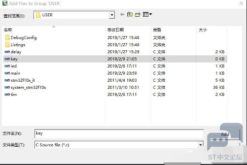

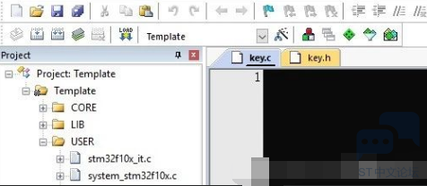

3 o) |8 W' ~ O6 \$ p( }! e+ X! K3. 把 key.c 添加到工程中

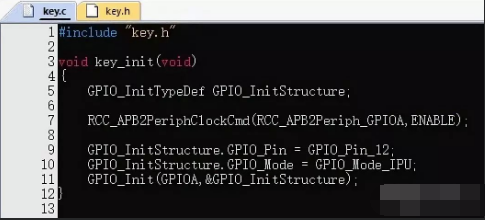

& o8 E8 Z/ z2 x ^: _ x+ _" w4. 在 key.c 中添加以下代码:
3 V' g" y4 O( |9 k$ p. i0 x; g0 m: i7 ]# j2 W" w
- #include "key.h"
+ E; b! u9 k/ ~* Y! X+ P
1 C2 W5 l8 Y6 N2 r- void key_init(void)' D7 W8 U% J* z! n- Q& \- |4 ^
- {0 P" B: @- s( w5 Y
- GPIO_InitTypeDef GPIO_InitStructure; //定义GPIO结构体/ {0 }3 e9 P- G
3 @) U$ H7 v \! M- R- RCC_APB2PeriphClockCmd(RCC_APB2Periph_GPIOA, ENABLE); //使能GPIOA时钟
+ M# M( W# h! B2 j. \" f& A, X$ O - 7 p- @0 a4 B! R
- GPIO_InitStructure.GPIO_Pin = GPIO_Pin_12; //配置引脚
. {5 I3 s; g. |; \6 Z p0 F3 f - GPIO_InitStructure.GPIO_Mode = GPIO_Mode_IPU; //上拉输入' a6 l4 `/ L- r' c2 ^
- GPIO_Init(GPIOA, &GPIO_InitStructure); //初始化GPIOA7 U7 @! r! Q5 B: W, i+ i4 |
复制代码 : S, y" B+ X: t/ I- i/ @! t

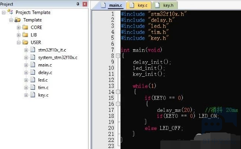

5. 实现按键轮询控制LED灯亮灭5 M5 ~# d) v( J6 ]* G T% {; K7 \
$ Z) l! R6 E' G- #include "stm32f10x.h") @& Z( p Z4 A$ i
- #include "delay.h"' @* h- L6 {1 a0 s3 p# R7 R# K
- #include "led.h"+ R! q6 s. ?% |- g S4 G* w+ ?4 l
- #include "tim.h"
' {4 B4 \$ f" U; J. C - #include "key.h"( |% c; b5 a) X9 l
, ]& D1 v9 M/ G6 m: i5 f- int mian(void)
" \; j/ B; \& o - {
' J2 a& T- m! p" c7 L - delay_init();+ O4 {- A2 U- @6 Y, T- M) g
- led_init();$ V9 e3 T2 g+ _; W5 C$ g5 |/ D
- key_init();
9 Y5 B+ }( i" p) S+ @6 G - 7 [# @$ k4 k" V; ^& q
- while(1)
- q5 Q' g9 F* \# n! T - {
: ?' F( w( ~: U A1 R/ }' z P - if(KEY0 == 0) {5 [; d( o, u, l) [7 N( W: H
- delay_ms(20); //按键消抖,时间一般为10-20ms
2 U+ A; h9 f" x, u8 z - if(KEY0 == 0) LED_ON;
0 _- {- K1 o D6 s - }0 L' K4 ]# {% K( X# N
- else LED_OFF;% b. D! M3 _9 a o, u: Z
- }" N+ P; b9 Z# a/ I/ u$ f
- }- M0 W1 \* z" P, k+ S. R7 I+ H8 n
- ' O9 [" [7 v4 \" ^
. N) h& d1 A+ v3 k- a, b# i# l
. }. c: z; D3 `+ B v% O7 s
+ S7 _4 K2 ^2 L! M6 P; S3 _7 b
% s9 f, g' S3 o
