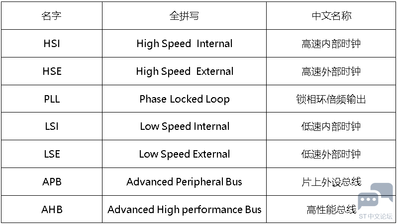

▲时钟系统专业名词缩写/ ?( e2 d0 Q. m2 c

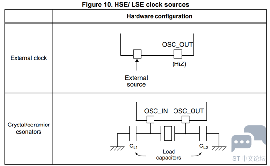

+ O6 L0 S" t4 [% X2 z外部高速时钟信息(HSE)可以通过两个时钟源产生:
& H/ O# X8 ~4 b  v" w& q
5 z/ g/ _' n) E, o2 m4 P8 t① 外部晶体/陶瓷谐振器4 {/ Y) b/ o5 L: r3 }9 ^4 @# L
: Z/ [+ c4 T2 W& d② 外部用户时钟( }& w1 r; m9 _0 q& f7 J
2 i1 {2 `) \, e( L0 ?
aHR0cHM6Ly9tbWJpei5xcGljLmNuL21tYml6X3BuZy8wUmc4RGRwQWliZlVxc2pZQ3lEVzVKQUZpY3NG.png 0 p- J- y: a6 q( ~. `
1 b: y, p7 |2 G▲两种时钟源接入示意图

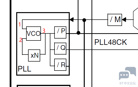

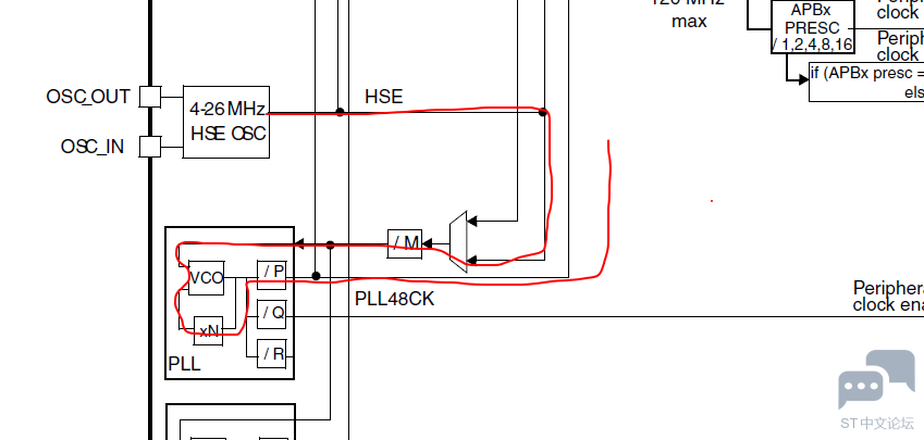

  j# @& t" k0 T: i03 主锁相环时钟(PLL); l: `4 V% W1 X3 v& V( n
3 z8 Q2 _7 O9 d  ?  S
STM32F2xx具有两个PLL
4 K+ e& r. y* g8 Z
. @. s8 O  \; w2 L* g① 主要的PLL通过HSE或HSI提供时钟,并且有两个输出时钟;
, k: i( V* s4 y4 y1 B" Z8 ^7 k3 a  C( `' C3 U+ t
② 专用的PLL(PLLI2S)被用于产生一个精确的时钟去实现高质量音频效果在I2S接口;5 P' w% Y3 m. D# M( d& w. T
- I# f3 @7 ?/ k. N
5 J; ^1 W1 U' L
2 E7 U2 l; \% c# V6 ^0 K* u$ c. mHSE/M*N/P得到PLL时钟
" W! x3 f4 e4 v& A1 D. J5 P4 q3 x4 k7 r' d
关于PLL锁相环说明8 X7 ?4 a- l% I- w) n( c
. m5 m: a4 X$ h4 E8 a aHR0cHM6Ly9tbWJpei5xcGljLmNuL21tYml6X3BuZy8wUmc4RGRwQWliZlVxc2pZQ3lEVzVKQUZpY3NG.png % [$ R/ l; P+ Z& N
: ^! X7 Y- S$ N0 Q$ n: K  \. `3 k从1处输入,3处输出是1的N倍。" W! p9 Y7 G4 x! ~, [" z
- U8 O) {* i/ b9 m) D3处除以N又作为输入,当1和2的频率一样,就锁定了。(之所以图上是xN,因为从2看向3的)
) ]* p& F0 M, ^( m3 U

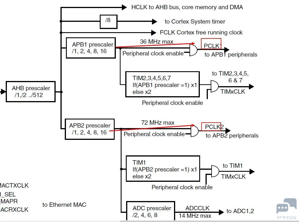

时钟初始化代码在system_stm32f2xx.c文件中,大部分时候我们不需要修改时钟代码的,各个总线的频率我们可以在文件头看到。, O! x* z+ H- |0 U$ I0 q( _

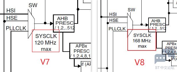

' v- N7 f) ~: z' a& g" e. I在这里说明一下文档版本的问题:
  _% A; D$ v2 _1 H; T) t1 j
' A' Q- f, K0 f' @( Z aHR0cHM6Ly9tbWJpei5xcGljLmNuL21tYml6X3BuZy8wUmc4RGRwQWliZlVxc2pZQ3lEVzVKQUZpY3NG.png
, S/ K" u. `$ Y1 \3 f
- O, U6 X! S  J' y' B; U2 _4 w▲STM32F20X_User_manual的V7版和V8版对比图( o/ d  O1 Z" b
2 }9 ]% G% F3 u5 S' Y
上述两图的区别是系统最大时钟从120MHZ变成了168MHZ,我的理解是同样是STM32F20X,ST由于技术进步或其他,使得新版STM32F207芯片超频支持168MHZ。3 M( y, O+ ?% [* q# j

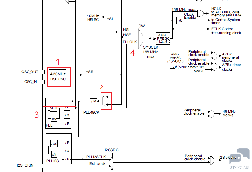

$ `9 Q: Y+ q: I( i下面我们主要分析SystemCoreClock的120M时钟怎么从一个外部25MHZ的HSE得到的。
" N6 N9 Y  D; [) K8 K& E. G
; T* v1 X6 I$ f aHR0cHM6Ly9tbWJpei5xcGljLmNuL21tYml6X3BuZy8wUmc4RGRwQWliZlVxc2pZQ3lEVzVKQUZpY3NG.png
5 n( ]2 D2 ]! h' P5 Q8 f
2 W$ K! {" T# I% G我们要从25MHZ的外部时钟得到120M的系统时钟,需要上图中标注的重要4点:
# j) b7 T! x7 Q5 E4 a) M
, d/ H1 V# I9 R# ]7 x/ W# d" X+ \1、使能HSE; k3 Z- p! |; a  M2 |# U
9 C2 `+ o5 T3 k. f! ]. y+ g3 M; j
2、选择HSE作为主PLL的输入时钟0 d! `4 K7 c6 h+ S' S
% e% o' j4 s# n  J3、主PLL倍频后得到120MHZ时钟6 j8 c8 S  L. j; }0 G
0 _7 i, Q  w8 f2 i' j6 s4、系统时钟选择主PLL时钟输出作为系统时钟
+ l) ^! \7 i: p1 A" I/ X/ ^  q1 I
我们找到对应的代码. ]8 W7 N6 w9 w- |2 ?
+ i! A( K1 x/ t: K

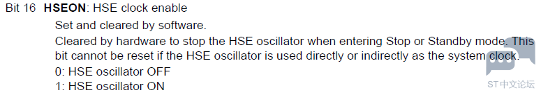

  1、使能HSE
% d3 p8 _. t+ Q$ j7 r5 [
$ ]5 n- U4 r4 |
  1. /* Enable HSE */
    % c# S+ r" Z7 K

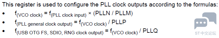

  2. RCC->CR |= ((uint32_t)RCC_CR_HSEON);
# b) `/ y2 X' m, W, J: a在RCC_CR寄存器(RCCclock control register RCC时钟控制器)中,有打开HSE的控制位, i( b1 ], V; A
! s" l9 Z2 |# P& Q' S; n5 C3 n1 f7 z+ W* J
/ B; [  M* D7 R2 p1 `8 z2、选择HSE作为主PLL的输入时钟
- k. ]3 [$ X8 @6 A7 K
% v/ r; l# r2 p* }3 ]3 M
  1. /* Configure the main PLL */
    4 M: x6 ]! N' x0 `* O7 I6 e- X
  2. RCC->PLLCFGR = PLL_M | (PLL_N << 6) | (((PLL_P >> 1) -1) << 16) |
    + s( X8 ~/ A% K  N" p, j3 I
  3.                    (RCC_PLLCFGR_PLLSRC_HSE) | (PLL_Q << 24);
! q7 Q7 V, a3 t: W" v, C! NRCC_PLLCFGR_PLLSRC_HSE就是配置HSE作为主PLL的输入时钟0 v1 k' Z$ n( {2 H
* a6 G2 c9 H- r! a5 R  3、主PLL倍频后得到120MHZ时钟
6 ?) T( x9 D5 ]$ u9 h( h8 G* |1 [, W* t$ B$ X1 j
  1. /* Configure the main PLL */1 h1 ]" k: M8 R6 m
  2. RCC->PLLCFGR = PLL_M | (PLL_N << 6) | (((PLL_P >> 1) -1) << 16) |) k# Y2 h" l7 R9 ?
, S3 O7 |% e' P' x& J1 I6 a4、配置主PLL作为系统时钟的输入时钟
  1. /* Select the main PLL as system clock source */4 j% T; C6 l& `5 t& R: X
  2. RCC->CFGR &= (uint32_t)((uint32_t)~(RCC_CFGR_SW));- b* o, s7 H. U4 ^6 R# R5 z
  3. RCC->CFGR |= RCC_CFGR_SW_PL
! A6 k( O1 N8 e$ y8 \/ h( A7 W

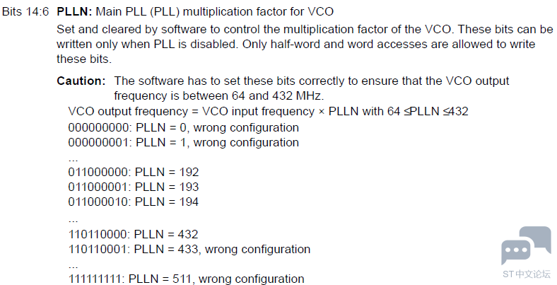

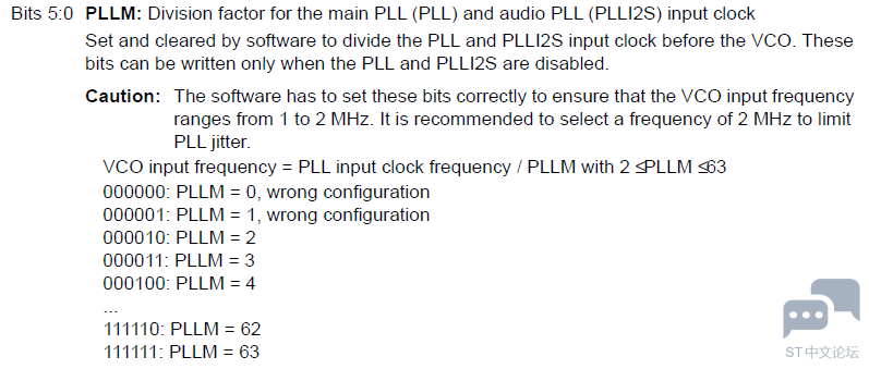

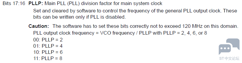

对于主PLL的配置寄存器,在RCC_PLLCFGR寄存器中有说明7 B, F7 C- k4 o! S
$ z6 M3 T+ p# n' I; V
* X$ t! `1 f0 q  f9 N0 l" `6 h$ W- m
整理后得知f(out)=f(in)* N / M / P. e8 a% W, _, b# @, F
5 p* s4 ]* }7 B) y  L
  1. /* PLL_VCO = (HSE_VALUE or HSI_VALUE / PLL_M) * PLL_N */6 e* |' K/ P1 |3 H6 P# \
  2. #define PLL_M      25! }, U; l9 G* h/ Q
  3. #define PLL_N      240
    0 I, n) V! O' t0 }3 H5 s) z
  4. /* SYSCLK = PLL_VCO / PLL_P */
    ( E; A3 Q1 ^- c
  5. #define PLL_P      2
0 i5 c  l. a9 N% G- @
这样就获得了120M时钟/ \$ P) h$ d' h! S) z$ @' ^5 z* T* f
( i8 R. _8 J* u8 j( T* b
注意:& \6 y  Q8 I+ f1 Z& r
  Y; F6 F/ w8 W aHR0cHM6Ly9tbWJpei5xcGljLmNuL21tYml6X3BuZy8wUmc4RGRwQWliZlVxc2pZQ3lEVzVKQUZpY3NG.png
4 B0 }/ Q1 U- U; V6 e# a1 W0 Q! E5 A- a9 z3 @
PLL_M大于等于2且小于等于63  G' m7 U* Q$ b) \- r* ~7 B
' z' C; ~2 O( K
6 c- l4 i& D  Y, i+ e
: a9 P  }4 i2 u' U4 Q5 b* ~- O( uPLL_N大于等于64且小于等于432
  [) \' n, c) t9 }, k' k& I, t  N0 a. h" e( x. V3 [* f
* E8 Y# b$ G) Q* d2 Z' K  T" KPLL_P只能是2、4、6、或88 P) w9 Y# [( Q' w; Z. e
( t2 h: G( _; u* S* k" f3 L) r; ^但2对应0,4对应1,6对应2,8对应3。
$ e) S& W* r7 c5 n1 C4 f
9 G: ^5 Q0 a8 D; U: x# _ST并没有使用if或case语句判断,因为对应的数据除以2减去1就是寄存器这两位的值,所以可以按照下面这样写,这种写法值得我们学习。) n9 U0 }( J. B+ J0 X
1 S* w3 B7 I. d) L" f2 Z  S
  1. (((PLL_P >> 1) -1) << 16)

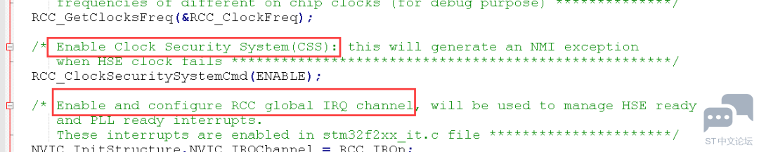

时钟中断
6 \; e+ N7 b5 X
3 s2 u: r* L9 ]" ?% Y# k6 d aHR0cHM6Ly9tbWJpei5xcGljLmNuL21tYml6X3BuZy8wUmc4RGRwQWliZlVxc2pZQ3lEVzVKQUZpY3NG.png
" H6 q  ^: Q& A# V, G6 {' M0 n8 m# v$ \" a- m* T2 [
可以配置外部晶振出错时的中断,还有RCC中断,因此我们可以在外部时钟出问题时,切换为内部时钟,不至于整个系统挂掉。具体见ST给的官方代码。$ @* o/ ?- s- ^$ [+ Z

无源晶振不起振
) ]7 |6 X* `5 N; \* `, x" |8 A) j. z7 K  O
没有程序,无源晶振是不起振的,需要配置RCC时钟控制寄存器的HSEON位打开或关闭HSE振荡器。具体可以看之前的文章《晶振原理解析》。) r, [6 M' f* w7 M. ]8 g# [1 {1 l

关于APB和PCLK
+ ?* C* A7 r: _5 _' g
) F3 d" F6 E" v$ BF207是时钟图没有显示PCLK1和PCLK2,应该就是APB1和APB2
8 R3 ]$ H+ V4 ^9 M. y, ^$ e3 |: W: G0 o& m
应该指的是一个PCLK应该是PeripheralClock的简称,看F105手册' ]' W) }0 `5 k) J. L- K- j# ~$ V& T2 s
, u, u1 |2 b5 }4 N) _7 a$ G+ f aHR0cHM6Ly9tbWJpei5xcGljLmNuL21tYml6X2pwZy8wUmc4RGRwQWliZlVxc2pZQ3lEVzVKQUZpY3NG.png
