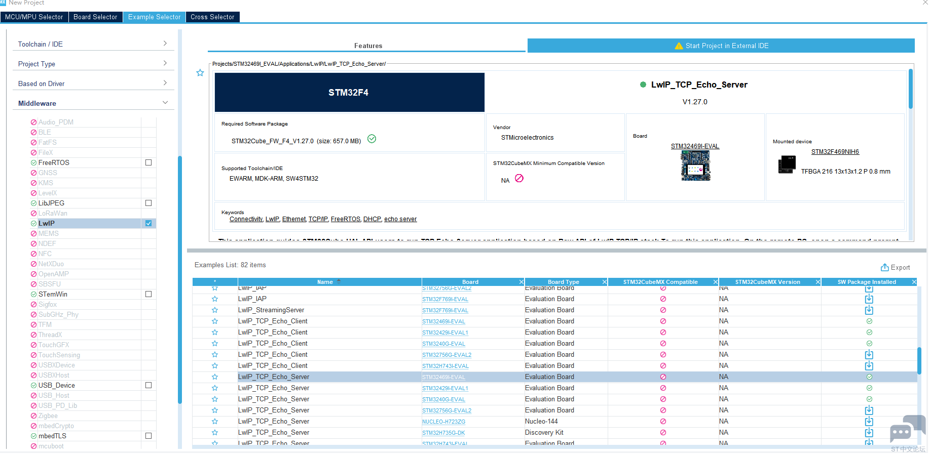

用STM32CubeMX以下方式可以找到相关例程。
[md]是的,但是如您所见,并没有有关pppoe或者pppos的例程
[md]
如图添加ppp筛选之后,很沮丧的事是并没有可参考的例程
