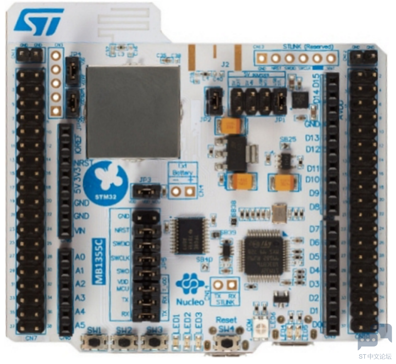

" M* D" D. x: M  w% L$ R硬件准备( z  ]' m( J! |9 s
首先需要准备一个开发板,这里我准备的是NUCLEO-WB55RG 的开发板:

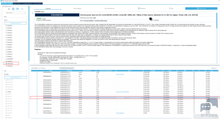

选择芯片型号$ a* C6 u. z7 o: n6 f
3 \' v# `% S/ Y5 Y: N' ^5 B SE((484}MHFKJJOJH]1~8AI.png 7 q  _* Z% Q# z+ z+ Z8 g

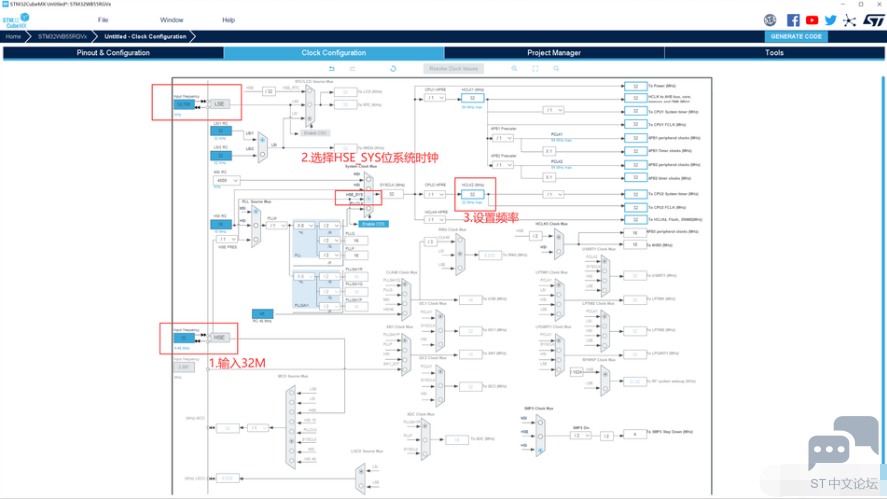

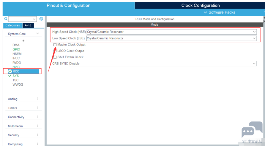

! o* Y) J  _9 y5 y2 \配置时钟源  r# V* r: C  t4 l2 r
HSE与LSE分别为外部高速时钟和低速时钟,在本文中使用外置的时钟源,故都选择Crystal/Ceramic Resonator选项,如下所示:
, s- C$ l! y6 s
3 k: i1 O9 |. l$ q& ]! V5 [' w2 p6 w9 ^$ Q' V5 K
配置时钟树
2 L+ S6 @. S, n" O1 _* `$ L4 x. j# O& }& }
) ~; |: @1 K3 c6 ^) w: ^/ D

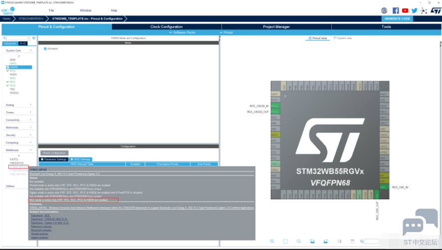

5 o, F( ~3 e# E4 ^; c9 t查看开启STM32_WPAN条件4 v0 a3 b! D$ e; R' Y
可以看到,需要开启RF、RTC、RCC、IPCC、HSEM。3 h3 R% T4 ~, T3 j
* o4 ^2 [1 q) I
" V9 O$ V+ P9 Z! v  m

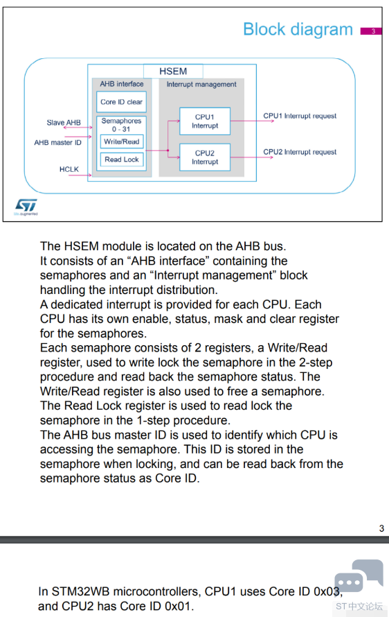

硬件信号量(HSEM)模块用于管理多个进程之间共享的访问权限和资源同步。
) g5 |) Z. D0 [. E

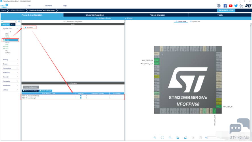

  [% t2 Y$ Y" l* E: q( K配置IPCC0 b0 r$ W1 O# n- Y$ z: t2 G
通信控制器(IPCC)模块的主要用于cpu之间的信号消息交换。+ L9 Y2 _/ D6 o" R  h
1 e0 c- z2 q: E  a0 i# E; @ OE}(QUD){IG1{A943_4)B5T.png
3 n4 |; ^; f/ G8 L$ c1 N8 i
! w1 R$ d% I+ X. e  y2 i6 |# G9 O+ o
开启如下所示。4 s* h4 u( X$ U/ e

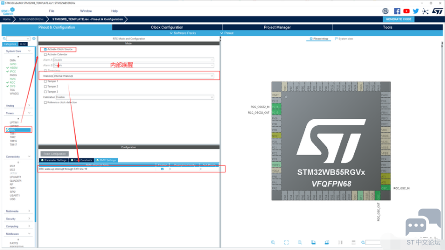

. Y6 V! z6 B! I* l3 _- O; r7 g  c配置RTC
, k0 R* p" O2 q5 x8 ~; W
  i, B9 @, i0 F4 E1 Z
ZZ[MK[WBQ$WYMOJ}LKQD)35.png # o9 J  T* ^% w6 o- r

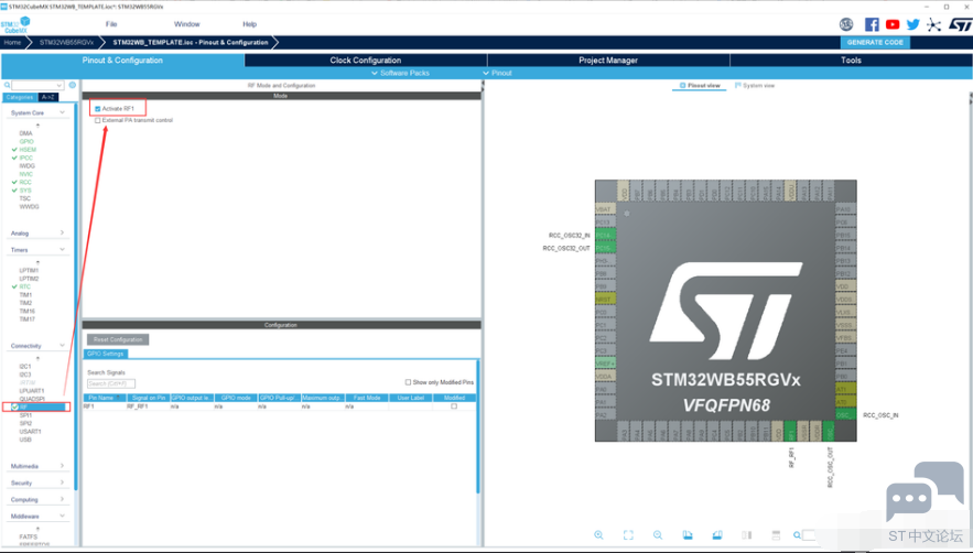

启动RF% m4 x3 ~7 e* g; _/ @
2 [! B! x  {# N; a$ g5 g4 ^
D8[W{{IUW10PZPQ3NJ0HH`0.png ) N4 q! c3 ^3 G  S

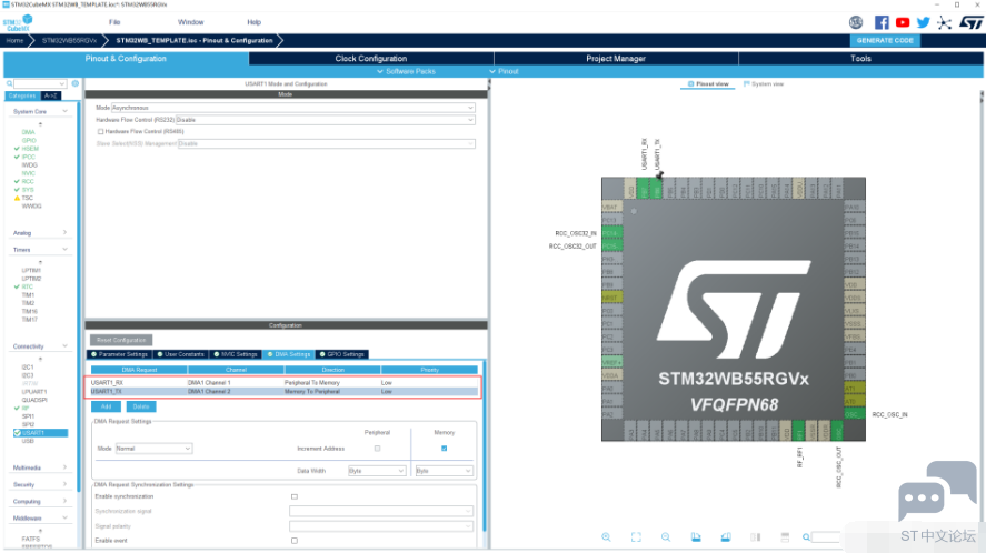

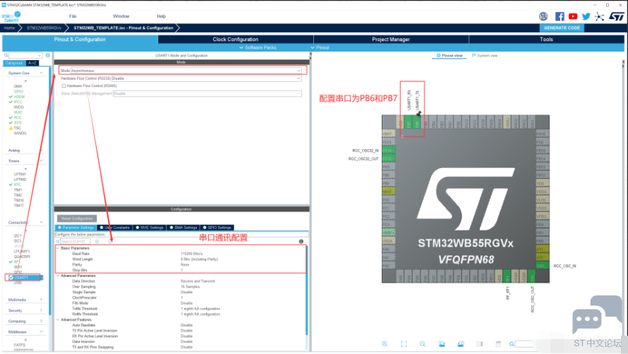

. x% U1 e- e* N- w% _% ?- s" ]配置USART
8 }9 M5 s: X) ?

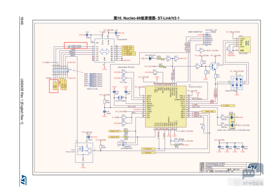

我们需要串口来打印数据,以方便我们查看信息。. r' B' K5 g, G' j# ~' h. Y: w1 O2 r
查看原理图可以的是PB6和PB7与ST_Link链接在一起,且为串口打印端口。
! X9 S; ~5 n2 O. l2 c/ f/ a  l1 P6 \# m$ V8 n  q: {
R__5E9CQ$YL7`0BXYQ$S5.png ( L7 S  A2 I* K
. a, x* x3 t* r. A* i. V- \( M" }8 y2 r5 ]
开启DMA。6 y; \9 ^4 E. X& Q  s$ Q
% D4 r5 d' i: Q6 J) {) I% k @V05R1$M`0R2RPE~KFKX{}0.png

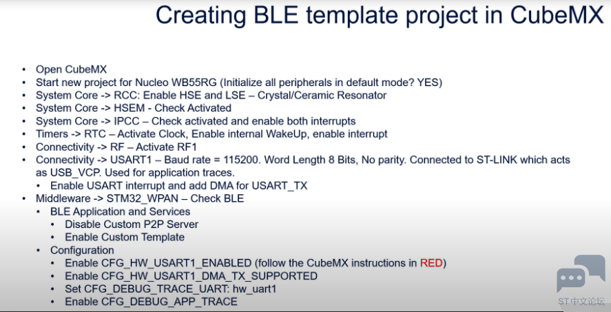

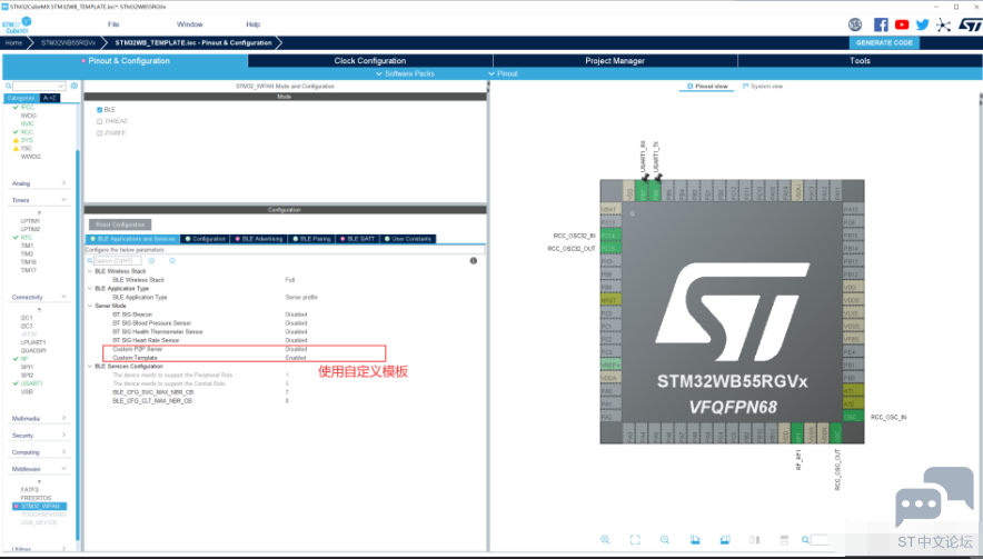

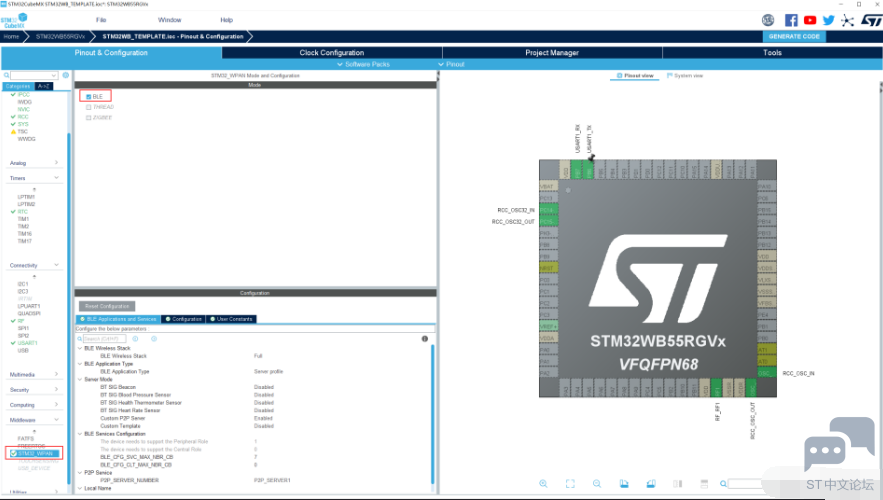

开启STM32_WPAN& T: T% ?& ^$ f- d4 E+ E, n. c- C
无线个人区域网(wireless personal area network)。" `* X( L2 F+ Q
由于我们使用的是蓝牙,故勾选BLE。  O* f; k2 w$ \; d9 R3 z; ]: J' ~
: A, y, j3 o" X# p
& V" g* b( Y2 r( v9 e6 n
8 @7 L# R$ v4 v- q; v: t9 N$ Q配置自定义模板。
: C2 ?1 }9 _) z! S7 v7 s- u9 X/ q  ]3 o6 t
P2M{K{SN8_1BEESIXX1L]T8.png % z2 C1 Y( V+ y9 D5 G# @1 D9 C: W0 L

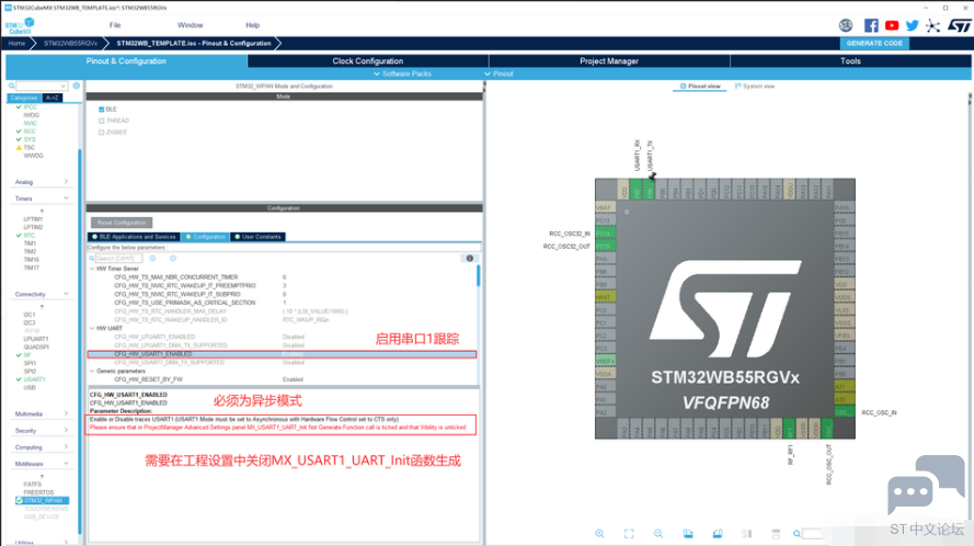

2 a" J9 A% m  `0 x4 [设置串口1跟踪。+ Y, V# q4 H- ^) s/ |1 K
5 \: A+ [+ A1 V: ]% W C~58`Z@A7SH4$Z~Gt`5)0.png $ z/ w$ S; n' \6 F# R

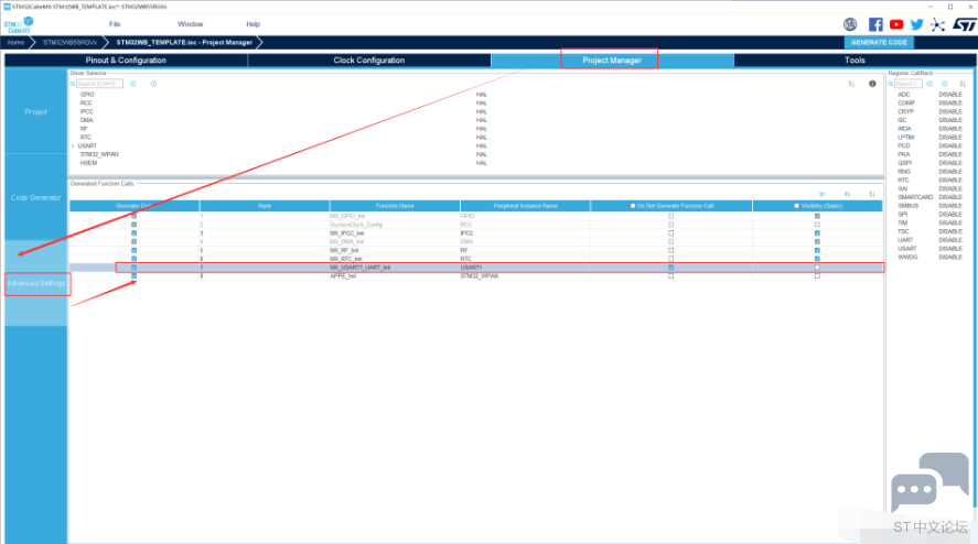

, h/ L  V. F' Q; l
关闭MX_USART1_UART_Init函数的生成。! l8 Z8 X0 I# t3 \% r4 W' Q3 \3 ~
: ]8 @% g3 U2 Q" O+ C4 b6 G
CJ4FFQD1@G631TL_GBOSXO0.png " D0 V% @5 b0 f
* r3 d$ \0 p5 B
启用串口1的tx的DMA。$ @$ m. M+ r0 p4 r& ]
7 c  Y+ |  l5 A, I
Q7OH7@~4@7WAR}2KWHU@6TP.png # {( @& @7 E% ^& {$ S3 p( j% M6 n
" P1 Z; l0 Q3 I" x. K+ O

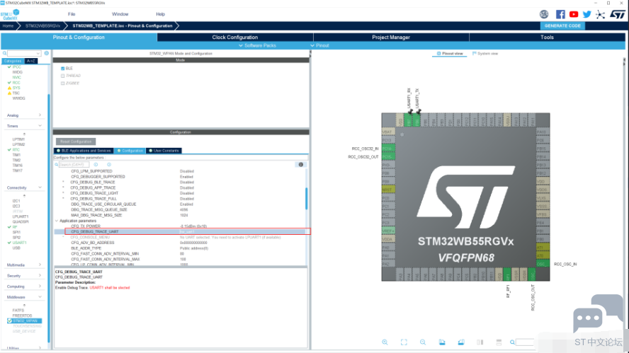

启动串口1调试跟踪。
0 b* R% A5 `- j1 H  K) c9 w9 x9 y6 _( q& n% L( `  l" ^8 L
! h9 S8 @2 O6 z2 M5 d$ h, I
! \) C) H3 o9 {* C+ u启用应用程序中的跟踪 。
- L' d9 K! ], R0 f
& F' D# j! U$ n; r3 E KZ$GS1TO{XO(XSQ5FWX}MPM.png   X4 E' I" F. n

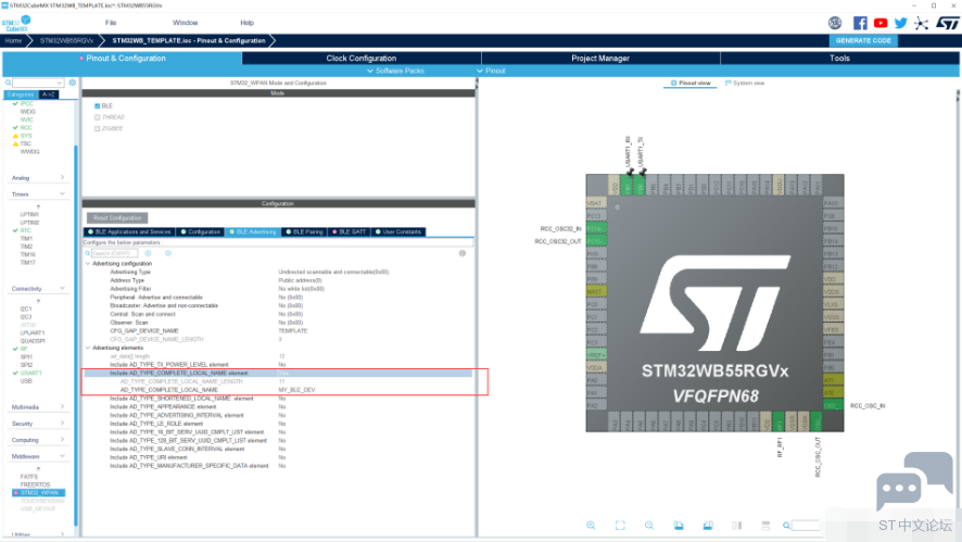

$ {) U! {* C# `3 z$ j设置蓝牙名称,名称为MY_BLE_DEV。1 u, `' e3 @9 R6 i" r  m
  d7 n' i1 x; ^: w1 R- \! ^
- I6 I3 l! R$ _8 j

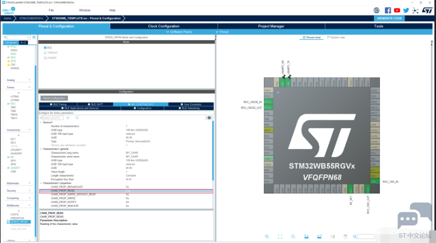

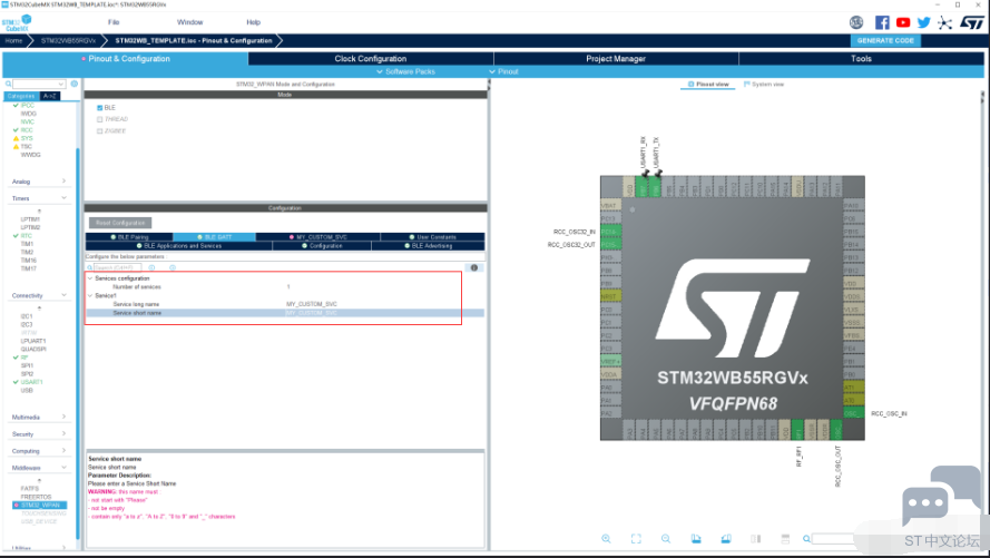

0 K  h' T# m" B1 {4 f设置服务器配置。
3 w6 _2 X% d2 Q  r3 x! s7 @( D! o: p: P$ X- T& i3 C
5 y7 Z7 F; w' x  |5 X+ o/ Y" _- `" z7 u3 Q+ s! @2 K

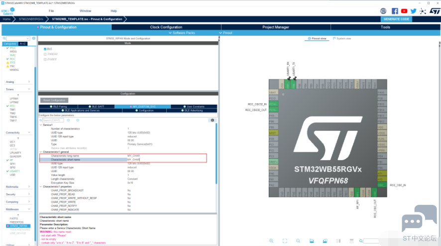

设置特征名称。
# z7 U8 v6 }+ I; k) f% @) a* f0 Z+ U6 H8 W" q
* j' Y4 K6 d, \& U7 i+ W8 Y: e! S
: R; w; R) K7 p0 P7 j# b使能特征值读取。# z1 G9 b1 ~: S7 A0 ?3 J
) n  h! ]/ Y4 o+ ~6 l, i: `9 l4 w 00_YD$MJLJC_QCE[}Q69I8B.png
% \8 j! B( K4 a8 P7 Q

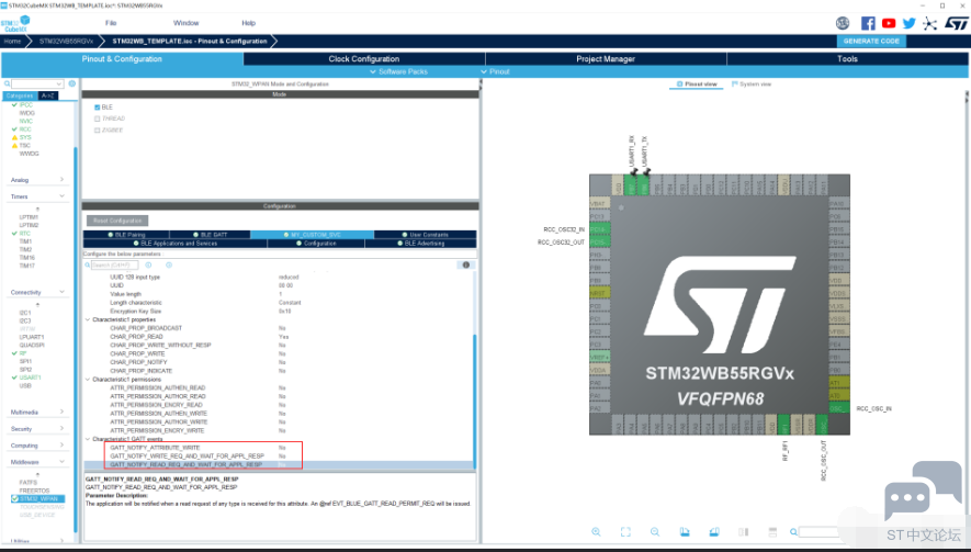

0 c* M; m1 P0 R! k关闭GATT事件的返回。
3 N* G' S/ y0 W# y% A% z8 |: c: I; z; h- Q8 X
}SUQ(1Y}CD16S27U]_P14.png 5 r! V& C5 ?1 \6 B" ^6 _  L

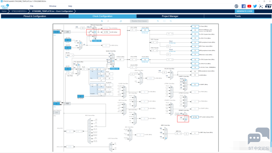

& Z. ~0 {% ], s3 K) W设置RTC和RF的时钟。) x- ~8 n+ p& L4 [# Q8 d4 a
( n* G  n0 S- f4 P W@AHAQR$S8K`NHPEV3(@UMI.png : S: b# \( q4 z% g

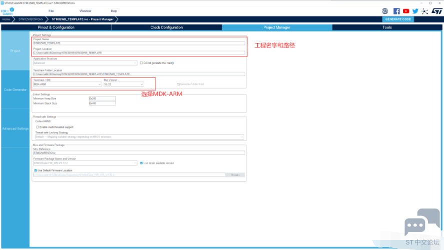

; K0 m+ d+ v7 O; e8 `设置工程信息
6 H- I, M' a9 o; p0 B
0 @" Q! U! P3 g3 Q/ T7 ?. f& j1 B O$XVZG8@~2ZBFJKT30({U6B.png , [' o6 ?, O) R4 o, r# H% k: f
- }. v0 w: E8 `3 K5 g

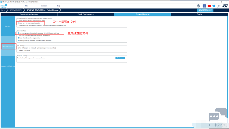

工程文件设置" l1 z9 y/ y- t2 q8 h0 h: L5 `
6 E2 Z: F- Y5 G5 K! g* }2 @
- }0 X$ W3 z( m  s6 ^

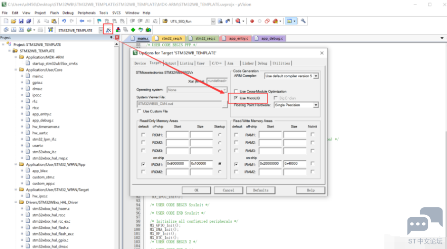

6 b) ~9 `" J# f+ U8 t$ QKeil工程配置$ C4 {0 s5 R2 Y1 i

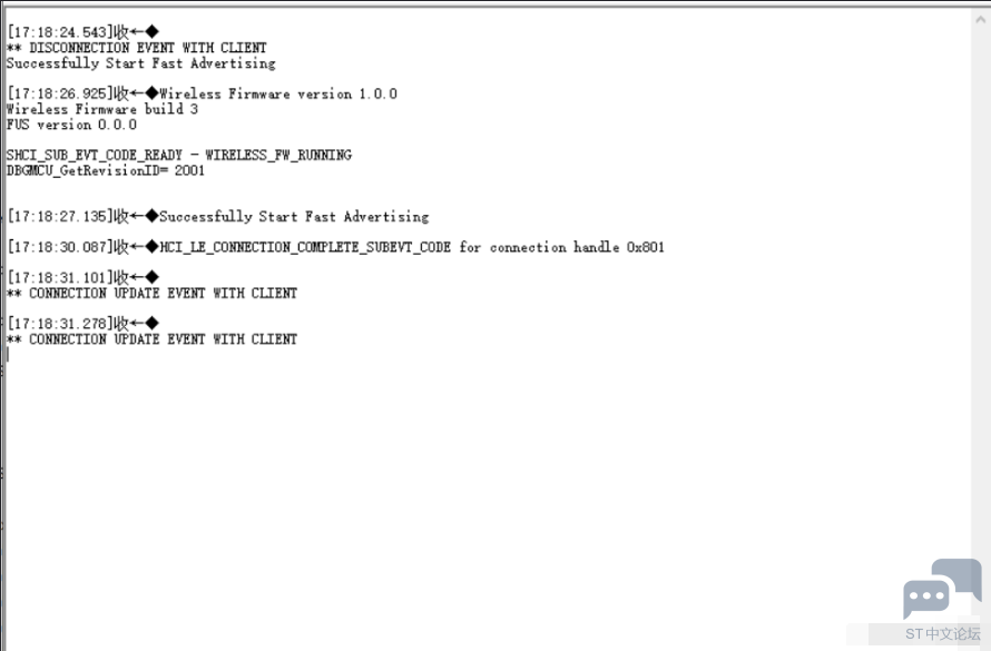

结果演示
  W1 h1 C  U3 z3 b  N" B

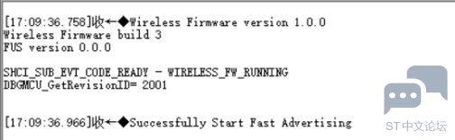

下载完程序后,可以看到串口打印固件版本等信息。: T$ J6 m8 s4 R, O% G/ ]% a/ b  T
" q2 U8 _2 H. w( x  m JIY_AKA_28VQH3$B7YHN(YJ.png : A* ~5 a; i# s1 u! v+ X5 V% v
2 [! Q6 p& N! T2 j

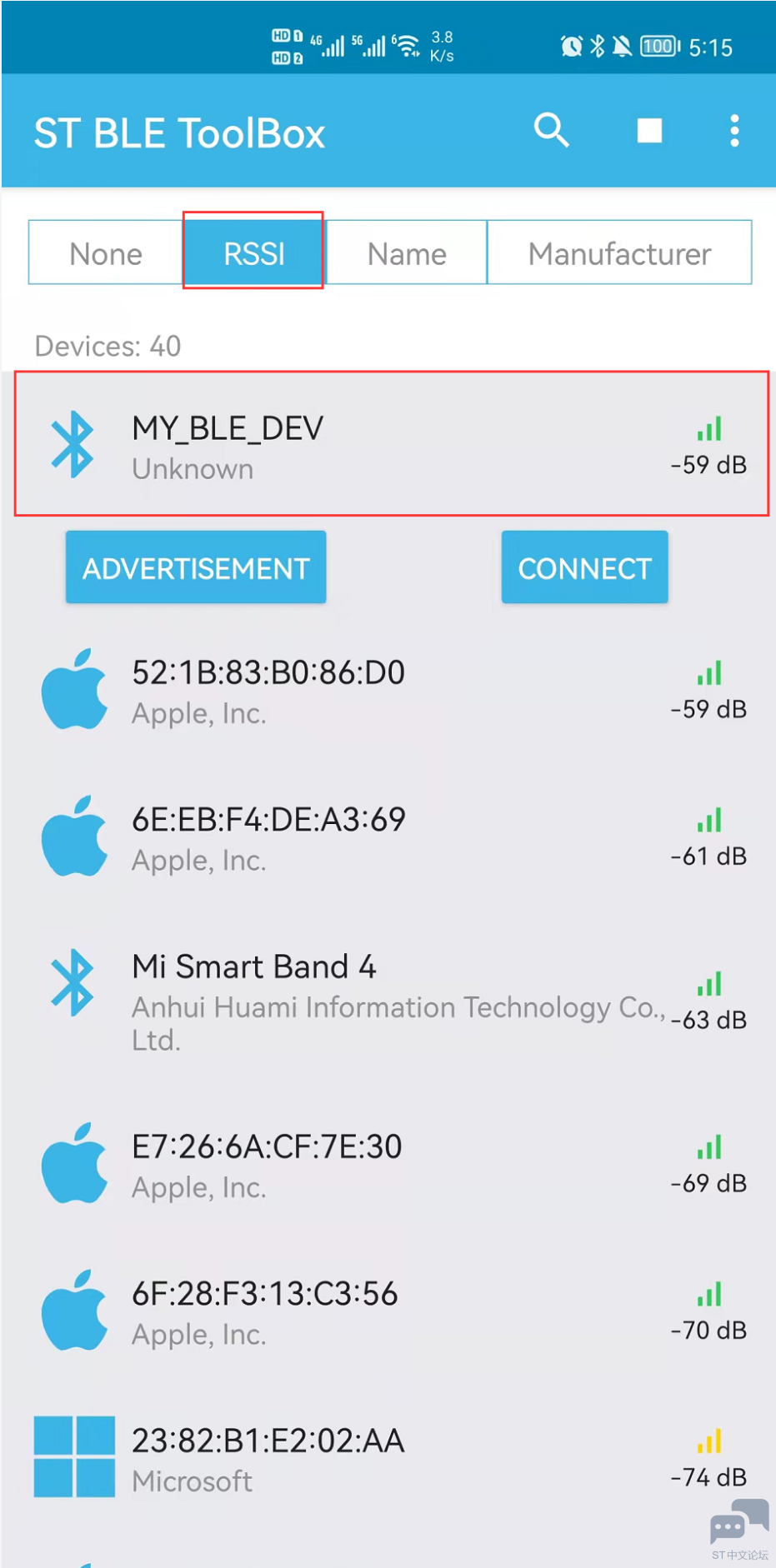

打开ST BLE ToolBox软件(APP在群内有615061293),可以看到该蓝牙已经可以搜索到。* o, U2 D% e6 V( k4 A
4 N: O, r3 a( t3 e; m
: L+ Q! f' y8 |# _# @7 r0 M点击connect进行连接。
, `0 D) w3 J$ h连接之后可以看到串口打印了连接事件。

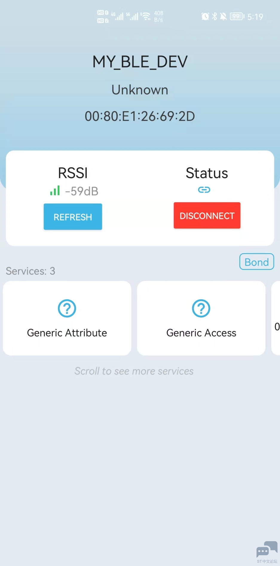

' ~7 ^5 c0 c" {# G3 B' P. y, ^- I
同时手机也显示该蓝牙模块连接成功。8 c! p0 |$ a% Q0 Q7 N
( i; Z5 d. _4 `$ X4 m( w a7c57c999c4d4c1ab1f6d179a96a76e8.png ' g3 r/ v6 C2 l7 C$ J/ T0 y
