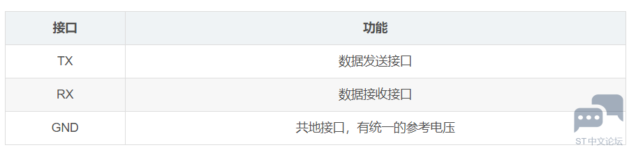

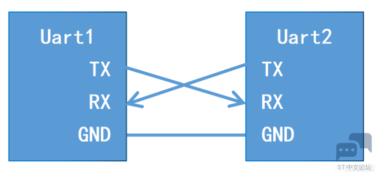

1 F  j1 {4 H% E* {2. 接口连接方式2 E: e8 r9 v0 J& Y) L! E) d6 }5 f
Uart 串口通信的数据由发送设备通过自身的TXD接口传输到接收设备的RXD接口,硬件连接比较简单,仅需要3条线。
" t/ b8 h8 R) }8 u2 c9 p
$ r1 ^/ t# b2 `- n H~{X6H}DITIB%MO%4NRLG.png ) ?0 b; s6 V" i3 }
+ c* D* d) h# }; Y3 U具体连接图如下:
. B6 m1 H5 r  [6 p3 I' I" g$ u9 x9 ~+ k4 s5 y% }+ ~5 m1 b
6 Q# Z% d, k& w, H2 [  o4 C  k8 w3 ?, \

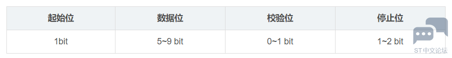

字符帧格式
9 j& o; L& O4 L) B# b5 t每个字符帧,包含起始位、数据位,校验位和停止位。( \. M& z+ B& O% G: J8 f
字符帧格式如下表:* k+ J" Q: b; B3 Q$ ]) t
$ S+ _8 [. G" d
1 @5 f3 t* b2 b6 c

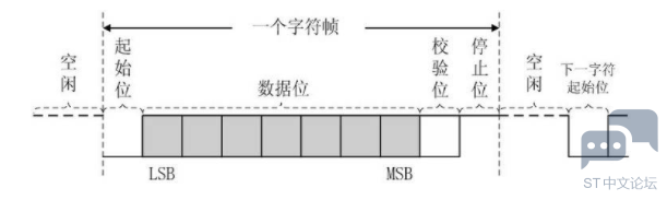

; D# O; [* V+ P6 l具体如下图所示:" W2 E+ Y6 l/ v  ]; ?
% E" W9 J. S. I. v* y8 F 20210617204832571.png + G# S3 s! `$ p, f! }. e
8 r; k% R4 z! g, Z+ u4 W
1.空闲位: 处于逻辑“1”状态,即高电平,每个字符之间都会有一段空闲位,表示当前线路上没有数据传输。% Y7 S; r5 W- R
2.起始位: 处于逻辑”0”状态,即低电平,表示数据传输的开始。因为总线空闲时为高电平所以开始一次通信时先发送一个明显区别于空闲状态的信号,即低电平。
" m1 V# h5 c: e* k/ c3.数据位: 起始位之后就是要传输需要传输的数据,数据可以是5,6,7,8,9位构成一个字符,一般都是8位。先发送最低位最后发送最高位,使用低电平表示0,高电平表示1,完成数据位的传输。
/ v* Q% p2 v6 g# _- F) d4.校验位: 数据位加上这一位后,使得“1”的位数应为偶数(偶校验)或奇数(奇校验),以此来校验数据传送的正确性。校验方法:奇校验(odd)、偶校验(even)以及无(noparity)。+ k0 s. X/ N$ C1 w( s5 a
5.停止位: 一个字符帧数据的结束标志,可以是1位、1.5位、2位的高电平,表示数据传输的结束。; |1 U7 j3 Y9 _: p0 _

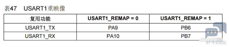

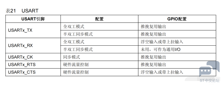

由STM32F103系列参考手册可知以下USART引脚GPIO配置信息:
; l7 k$ U+ ~; w* L' |  A* b' k. k; t/ H! g
$R19T$NJ5J]5@CVB[RR@KY7.png / F. ]0 Q+ D& l& I4 P+ r: c5 |% }! e! p
3 V( M- W$ M9 v8 }: f( F! S- D
8 d7 J9 x+ y% y8 M& A2 `- k  y: Y8 a% A
