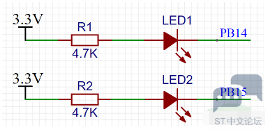

一、硬件电路分析
1 v, }- ?1 h8 S0 f7 [- Z, q具体LED原理图如下图所示:+ C9 V" y4 u* c/ w: P9 _# W# G) I
# f$ }; {' c( x8 ~8 b
9{LW2BMPQD}NQ$[X2]2Y3SX.png 9 b2 X  n2 e7 L# B; H1 X
4 G6 s$ M$ ~. U2 t1 S4 f9 P; d" b! I! D
由LED原理图可知:
% L5 P9 C& k/ j! H当单片机的引脚,PB14和PB15输出低电平的时候,LED1和LED2 亮 。% \3 V3 F/ u' x$ o
当单片机的引脚,PB14和PB15输出高电平的时候,LED1和LED2 灭。
