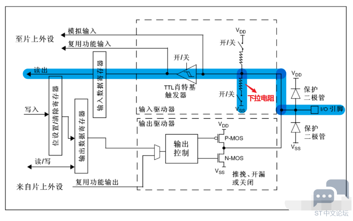

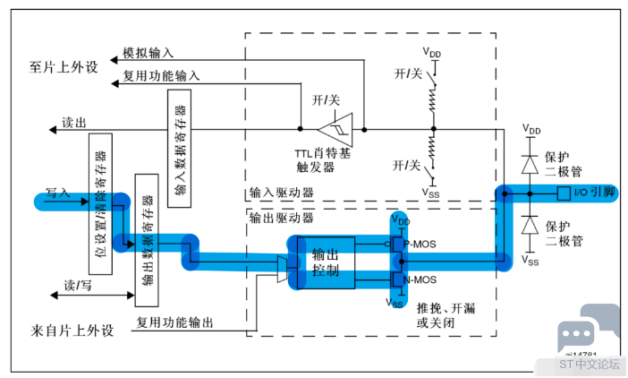

一、GPIO简介 GPIO就是通用I/O(输入/输出)端口,是STM32可控制的引脚。 STM32芯片的GPIO引脚与外部设备连接起来,可实现与外部通讯、控制外部硬件或者采集外部硬件数据的功能。3 h/ b' l4 I0 p2 h, f 二、GPIO工作模式, X% x' m: \; z% F9 E$ x, o 1. 四种输入模式8 _8 X2 o( e. X- V8 ]8 r GPIO_Mode_IN_FLOATING 浮空输入模式+ F0 X! d! }1 d8 m w6 b6 o GPIO_Mode_IPU 上拉输入模式 GPIO_Mode_IPD 下拉输入模式 GPIO_Mode_AIN 模拟输入模式 2. 四种输出模式8 M0 f" K7 I$ g1 X& u v GPIO_Mode_Out_OD 开漏输出模式 GPIO_Mode_Out_PP 推挽输出模式 GPIO_Mode_AF_OD 复用开漏输出模式 V& z8 V! b1 z4 e# q Y GPIO_Mode_AF_PP 复用推挽输出模式, l8 `4 _$ a8 M- Z0 e; z* _ 三、GPIO工作原理解析: e" V7 D+ x/ z& I7 k( L* b3 |$ o 1. I/O端口的基本结构框图

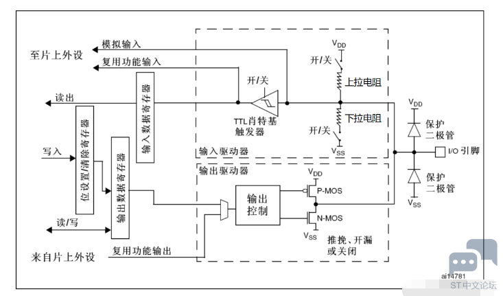

2. I/O端口的基本结构介绍) Z: `. f; V. J, T* S8 T" p 保护二极管 作用: 防止引脚外部输入过高和过低的电压,防止不正常电压引入芯片,导致芯片烧毁。 当引脚电压高于VDD时,上方的二极管导通。 当引脚电压低于VSS时,下方的二极管导通。 5 n( S! g3 {+ X 上拉电阻和下拉电阻 作用: 控制引脚默认状态的电压。$ P$ X* i5 r, a7 s; D& c; d 开启上拉的时候,引脚默认电压为高电平。 开启下拉的时候,引脚默认电压为低电平。 - l" \6 [ A) V3 w5 z/ q# b5 ~ TTL肖特基触发器 TTL肖特基触发器其实可以理解为用肖特基管构成的施密特触发器。& h# u9 S1 k7 K# o) g7 l8 K4 ~ 作用: 将相对缓慢变化的模拟信号变成矩形信号。 当输入电压高于正向阈值电压,输出为高。) p6 D6 e- g1 o0 i: C 当输入电压低于负向阈值电压,输出为低。 2 m* c( b1 Y# W, c/ y P-MOS管和N-MOS管% U. r, z# {5 z; W, i 作用: 使得GPIO具有“推挽输出”和“开漏输出”的模式。9 A5 z$ q4 C) b6 o! B8 U0 R P-MOS管: MCU输出为 1 导通,低电平关闭。 N-MOS管: MCU输出为 0 导通,高电平关闭。/ F- F% _% {0 V 3. GPIO工作模式解析 浮空输入模式 浮空输入模式下,I/O端口的电平信号直接进入到输入数据寄存器。 MCU直接读取I/O口电平,I/O的电平状态是不确定的,完全由外部输入决定。 ; k( W( c$ w8 a2 y

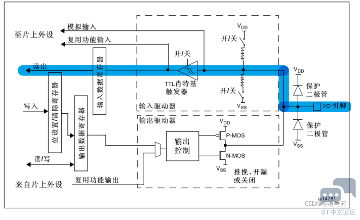

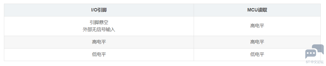

- i2 Q& e: \* R$ }; A) q* B

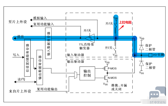

上拉输入模式 上拉输入模式下, I/O端口的电平信号经过上拉电阻进入到输入数据寄存器。
" z9 M% d% d! L, f8 y. D" Q Y- S
STM32的内部上拉是"弱上拉",即通过此上拉输出的电流是很弱的,如要求大电流还是需要外部上拉。- b' H; T( a" c8 B6 ~ 0 _! K8 r! \1 z! y 下拉输入模式 下拉输入模式下, I/O端口的电平信号经过下拉电阻进入到输入数据寄存器。: N( [: u9 n' G) r! e2 m+ l' | F% N' O$ O 1 a: @+ V; Q2 e) \

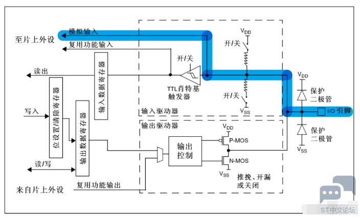

0 M. Q- l% n' ]& m! _! L: J0 j! I 模拟输入模式 模拟输入模式下, I/O端口的电平信号不经过TTL肖特基触发器,直接进入ADC模块,并且输入数据寄存器为空 ,MCU不能在输入数据寄存器上读到引脚状态。; U8 K M4 ^# m/ ]: ` 在模拟输入模式下,上拉电阻和下拉电阻是不起作用的,即使配置上拉和下拉模式,也不会有作用。+ d' R& C, d# }# P$ t0 ~4 d( y- U: g . U; g4 [4 U7 W* V; k

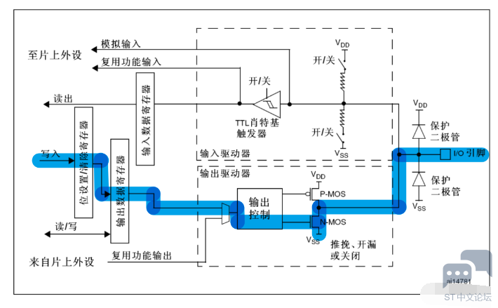

! c) K" d+ `2 Q( `1 ~: h4 @ 开漏输出模式 开漏输出模式下, P-MOS管不工作,只有N-MOS管工作,MCU只能控制输出低电平。 MCU输出低电平的时候,N-MOS管导通,I/O引脚输出低电平。0 G& w5 d2 V8 @3 Q n3 v- m* C MCU输出高电平的时候,N-MOS管关闭,I/O引脚悬空状态。- ]# I7 z0 ^/ P, a

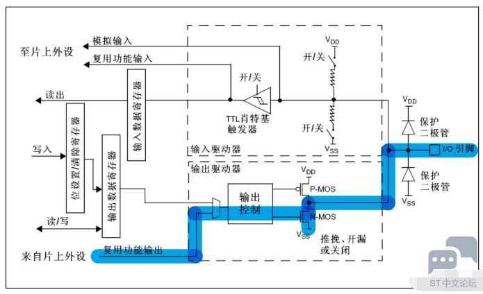

推挽输出模式 推挽输出模式下, P-MOS管和N-MOS管都工作,MCU可以控制输出高电平和低电平。# l, U0 w N% F& U" ^6 N* N MCU输出为 0 的时候,N-MOS管导通,I/O引脚输出低电平。& R. V7 I2 n$ Q2 F G S MCU输出为 1 的时候,P-MOS管导通,I/O引脚输出高电平。( Z2 d- e0 Y3 |4 x3 q # M3 N. ?& n2 b8 F8 j! x% m

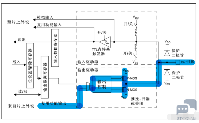

% R$ a3 U, J- Y/ `9 [ l. o: H 复用开漏输出模式7 }4 S- a' E$ a; p& Q 复用开漏输出模式下, GPIO复用为其他外设,输出数据寄存器GPIOx_ODR无效, 输出的高低电平的来源于其它外设。9 E( Y4 e: h/ R; \* R7 L* U ( r! h9 V, C* `9 Z
. m. n/ p1 u5 _4 X; n- U0 E 复用推挽输出模式4 t. W& ?, P' ^' V& P H" a7 E3 J 复用推挽输出模式下, GPIO复用为其他外设,输出数据寄存器GPIOx_ODR无效, 输出的高低电平的来源于其它外设。9 |6 ?* ]+ c" y; {6 \( C , E2 G6 J J) T- O
