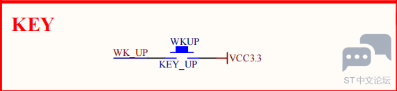

原理图:: |  X5 L0 a3 f4 `# ?8 K! z
. s, R) x9 @8 a4 r aea25a6c1fc342c58e408d21ac9b5de3.png 9 Q, R9 N% j. v

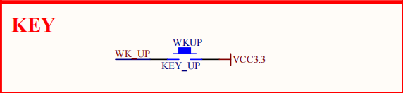

. Z$ w! t% q0 S5 T按键的四个引脚:
6 Z1 \/ E4 z$ E  q/ B* h& V3 J  ?5 I+ A8 ?# s- G. l
- w) H* j6 Q" M+ E2 g- V 040bca4c28954cfca5161687a628ad13.png / y5 H  W  G5 e& i
