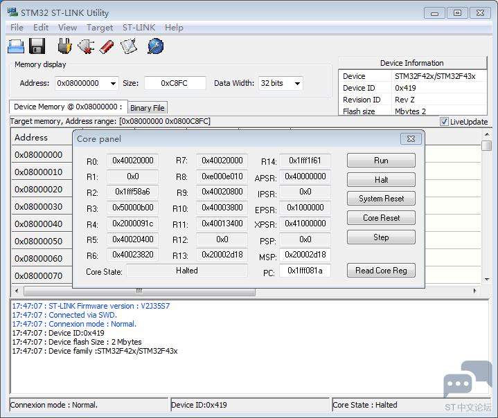

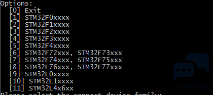

我用jlink试了一下发现xPSR的T位是0了,在网上搜了一下。是用的jlink方法,重刷工厂代码:
https://blog.csdn.net/u013400631/article/details/123556489?spm=1001.2101.3001.6650.1&utm_medium=distribute.pc_relevant.none-task-blog-2%7Edefault%7ECTRLIST%7ERate-1-123556489-blog-113195985.pc_relevant_antiscanv2&depth_1-utm_source=distribute.pc_relevant.none-task-blog-2%7Edefault%7ECTRLIST%7ERate-1-123556489-blog-113195985.pc_relevant_antiscanv2&utm_relevant_index=2
现在已经可以正常运行了

按说就算是程序有问题也不应该进入系统自举呀。
是不是芯片是翻新的问题?
描述一下出现这种问题是我用FlyMcu串口给F427下载了一下程序并选写了选项字节导致的。很确定是程序或者其他操作的原因,导致的单片机最核心的程序可能被破坏,触发了它的保护机制,单片机被锁死了。
