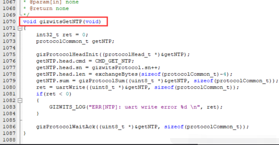

2、查找gizwitsGetNTP函数! j$ l& w) M! U- Z& u( a
NTP 网络时间请求 API 函数位置在 gizwits_protocol.c 文件中,如图所示:
: L- N' _# U: }! s2 K6 F, i. I7 P4 M# N9 p3 X& E8 B
WSSEK3%]_2P(03RL$I_Y8[9.png + x8 O# ~0 L, z' M' k. t
