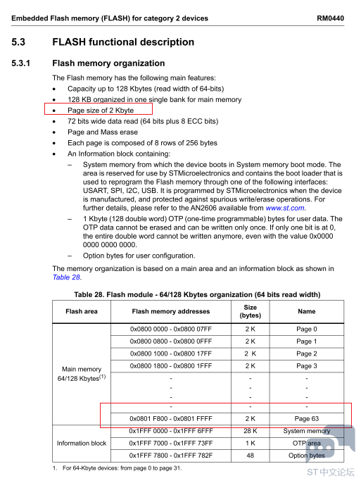

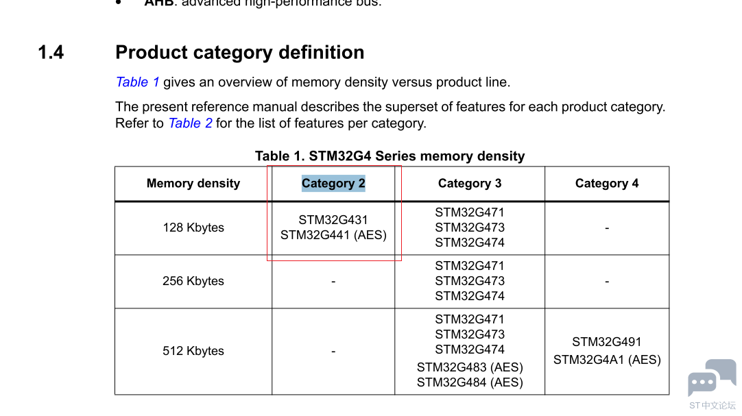

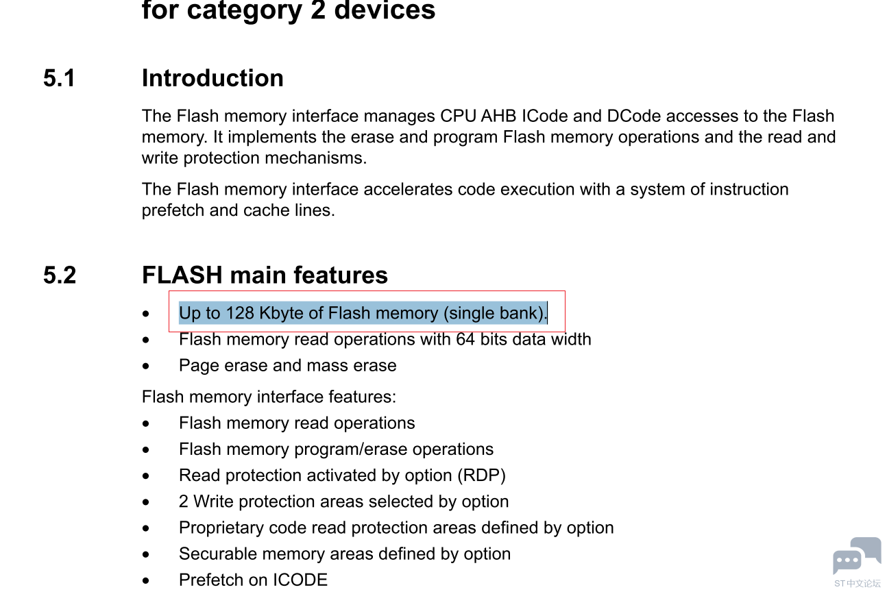

参考手册上有写哦,这个系列属于第二类的,64个PAGE哦,你再看看。附图是手册的截图。
您好,谢谢您的回答;但是您可能没有仔细审题,我说的是G431默认配置的是双bank模式,因为实际看到的是一个PAGE就2K;如果是单bank模式,一个PAGE应该是4K
stm32g474cbt6,falsh128kb,手册没有明确写是单bank,所以应该是单bank?cbt6我试了两天,好像bank2操作不太对。
