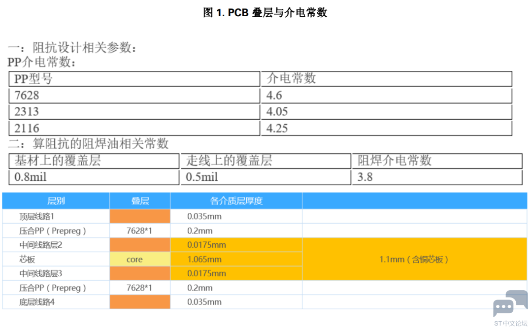

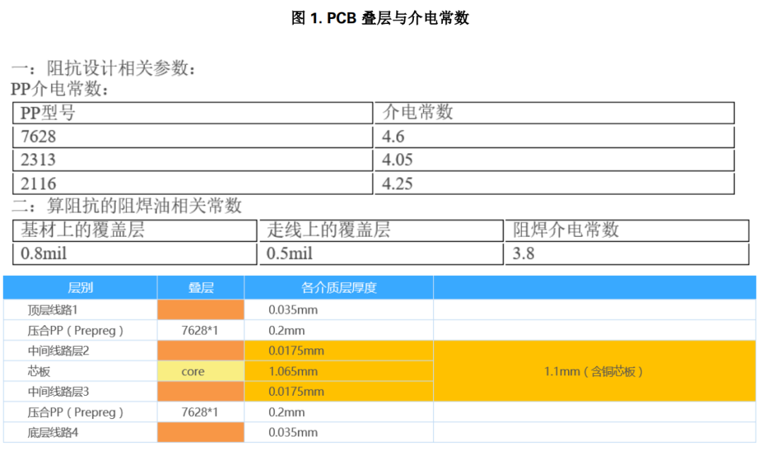

PCB 的叠层里的 Prepreg 类型、线路层的间距以及铜箔厚度都会影响到阻抗,因此需要按照实际 PCB 叠层进行推导计算射频走线的阻抗。本文选取嘉立创的一个 1.6mm 典型四层板叠层(Prepreg 为 7628)分布为例:
http://club.szlcsc.com/article/details_11533_1.html。

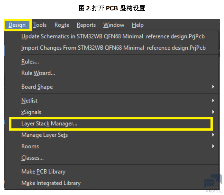

打开一个 PCB 文件,在 “Design”目录里找到“Layer Stack Manager”。点击打开会自
动生成 PCB 文件的 “Stackup”文件。

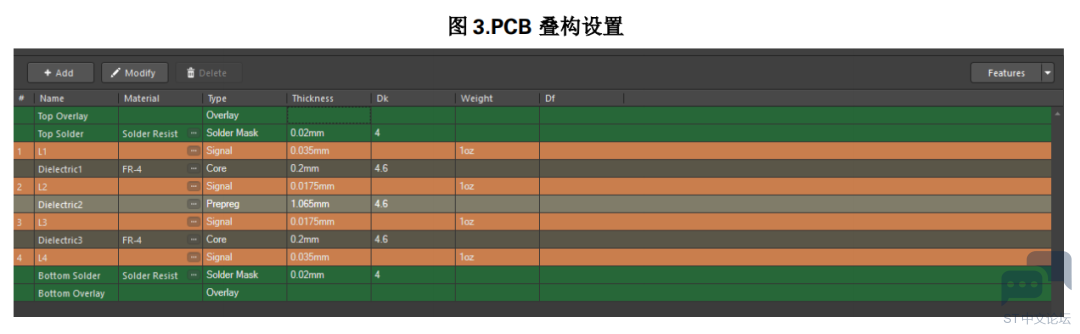

按照叠层分布图对“Stackup”进行设置,需要设置线路层的厚度、压合 Prepreg 厚度以及 FR4 的介
电常数。
" |4 S: \  H8 t) Q- }' V

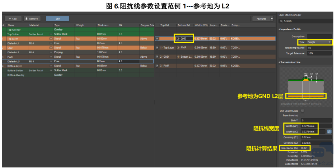

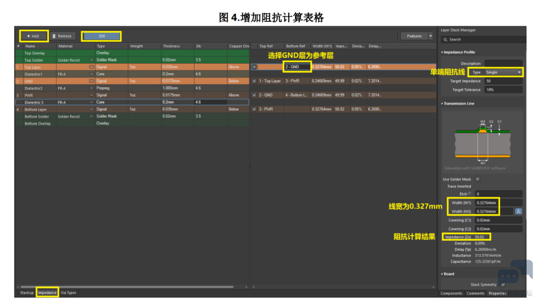

点击“Impedance”,再点击“Add”增加一个阻抗计算表格。射频走线模型分为单端和差分两种,
还可以根据参考地平面的不同进行选择对应的射频走线阻抗模型。
, O4 M4 z# u& N$ Z

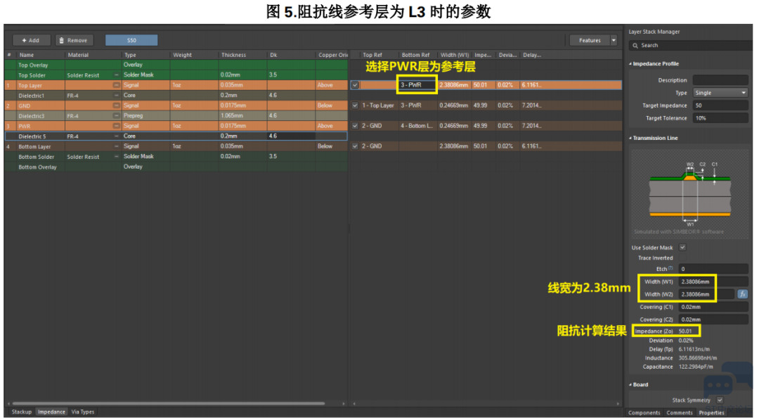

点选 Top 层,可以更改阻抗线对应的参考层,默认为 L2 GND 层,可以更改为 L3 或者 L4。如果使用
非相邻层作为参考层,则需要将中间各层对应部分挖空处理。图 5 是将参考层更改为 L3 时的线宽参
数,可以看到线宽明显变宽了。

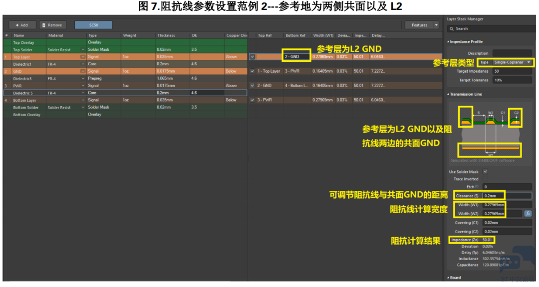

下面两个范例分别为参考地为相邻层 L2 和参考地为两侧共面加参考层 L2 的仿真结果,仿真的阻抗为
单端 50ohm。从结果可以看出增加两侧共面为参考层可以减小阻抗线的宽度。
, h( M! V, ?% W6 Y. }# W+ ]/ ~
. \  [! i; F9 p+ u+ F

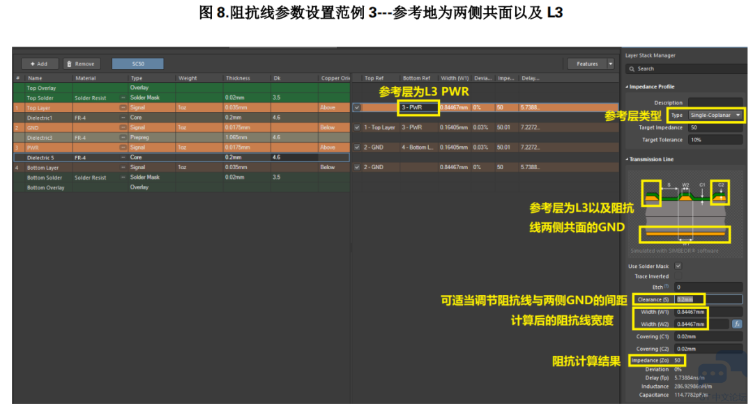

下面的范例图 8 为采用 L3 参考层为参考地时的仿真结果,与图 7 相比,结果显示由于参考地距离射
频走线更远,在保持共面地间距不变的情况下需要更宽的走线来达到同样的 50ohm 阻抗。如果觉得阻
抗线的宽度不理想可以适当调整阻抗线与两侧 GND 之间的间距。
  e+ {( g7 V0 L& i8 [) y; W4 ^

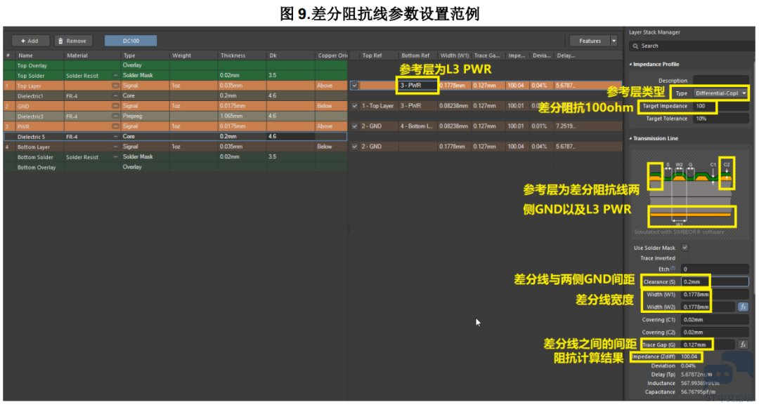

图 9 为差分 100ohm 阻抗线设置范例,可通过差分线之间的间距,差分线宽度,差分线与两侧 GND
. R: t! r9 G' J7 R$ m( o" b! B
间距以及参考平面来调整阻抗。
